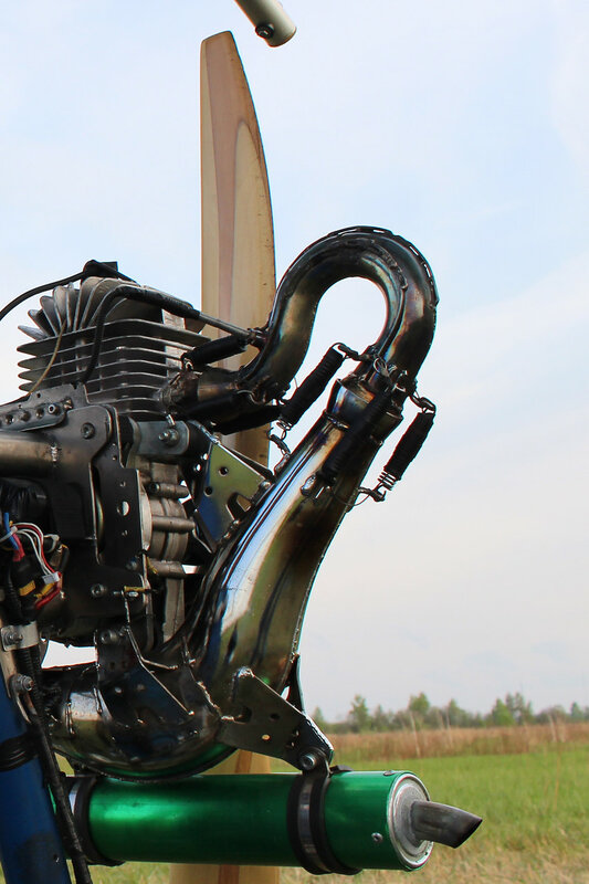

Здравствуйте!
Более подходящей темы не нашел, если надо поправьте.
Недавно купил дельталет с двигателем Simonini Mini 2 EVO, наработка 50 часов( со слов предыдущего хозяина), решил подварить несколько трещин на колене выпускной трубы, до этого уже были ремонты и усиления:
На цилиндре видно хонг:
Поршень с кольцами:
Показалось, что люфт верхнего кольца на поршне слишком велик. Стоит готовится к покупке нового поршня, или это нормально?

у меня на мини2 этот люфт чувствуется за винт, на других моторах, всё то же самое. почистите декомпрессор, раз трубу сняли, да и летайте на здоровье..
sudogubitel
Спасибо. А декомпрессор - это где?
А его за нагаром не видно. Канал,миллиметра два диаметром,почти из-под головки в выпускной патрубок. Уберете нагар,найдете черную точку в отливке. И проволочкой,без фанатизма,прочистить его.
