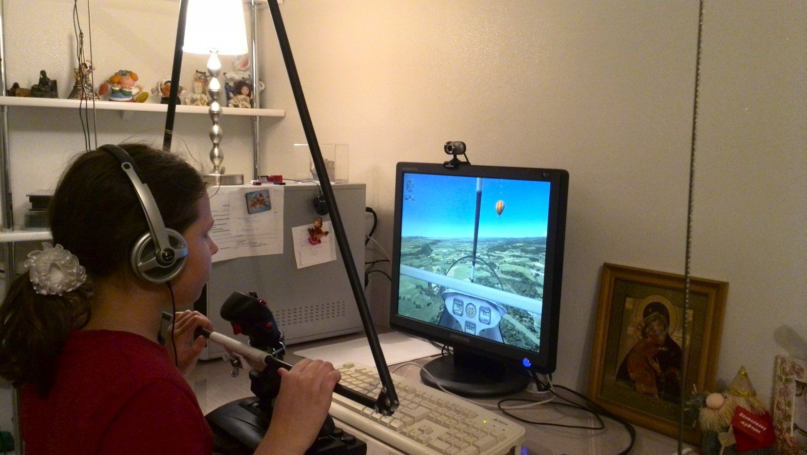

Программа " Microsoft Flight Simulator X" , развернутый джойстик на 180 гр.,самодельная трапеция на шарнире внизу ,на джойстике,в верхней части трапеции на резинке к перекладине над столом(можно к потолку). В программе масса настроек ,в том числе и для джойстика.Когда- то ,до травмы в 1986 году,10 лет летал на обычном дельтаплане.В 2014 построил дельталет 115 кг. Друзья все обещали освежить навыки во втором кресле,но так и не срослось.Симулятор понравился не только обучающими программами, можно проявлять фантазию.Выключать двигатель в полете и садиться на случайно выбранную площадку и т.п. После недолгих катаний по полосе и подлетов, начал активно летать самостоятельно. Думаю симулятор свое дело сделал,даже в психологическом плане было легче. "Подсадил" внучку на симулятор,летает.

Особенно "здорово", что только лёгким прикосновением пальчиков управляется виртуальный дельталёт:) Приобретя такой навык, не вздумайте летать на реальном аппарате, обязательно переучивайтесь!

Ну да... Обратной связи то нет , да и правильней было бы трапецию закрепить жёстко на потолке (или как то) а кресло со всей электроникой подвесить относительно ее.. Вот тогда будет хоть что то похоже на правду.. А , ну и еще вентилятор включить чтоб дул в лицо :D

Кстати, у меня в районе кубика гидравлические бустеры для силовой нагрузки. На видео слишком большой диапазон по крену. Это исправляется настройками.
Alex956
Обычная дельта пилотируется по ощущениям а не по приборам. Скорость например выше или ниже балансировочной определяется по усилию на трапеции к себе от себя. А усилия по крену десятки килограмм достигают иногда. Как это сделать в симе не представляю.
