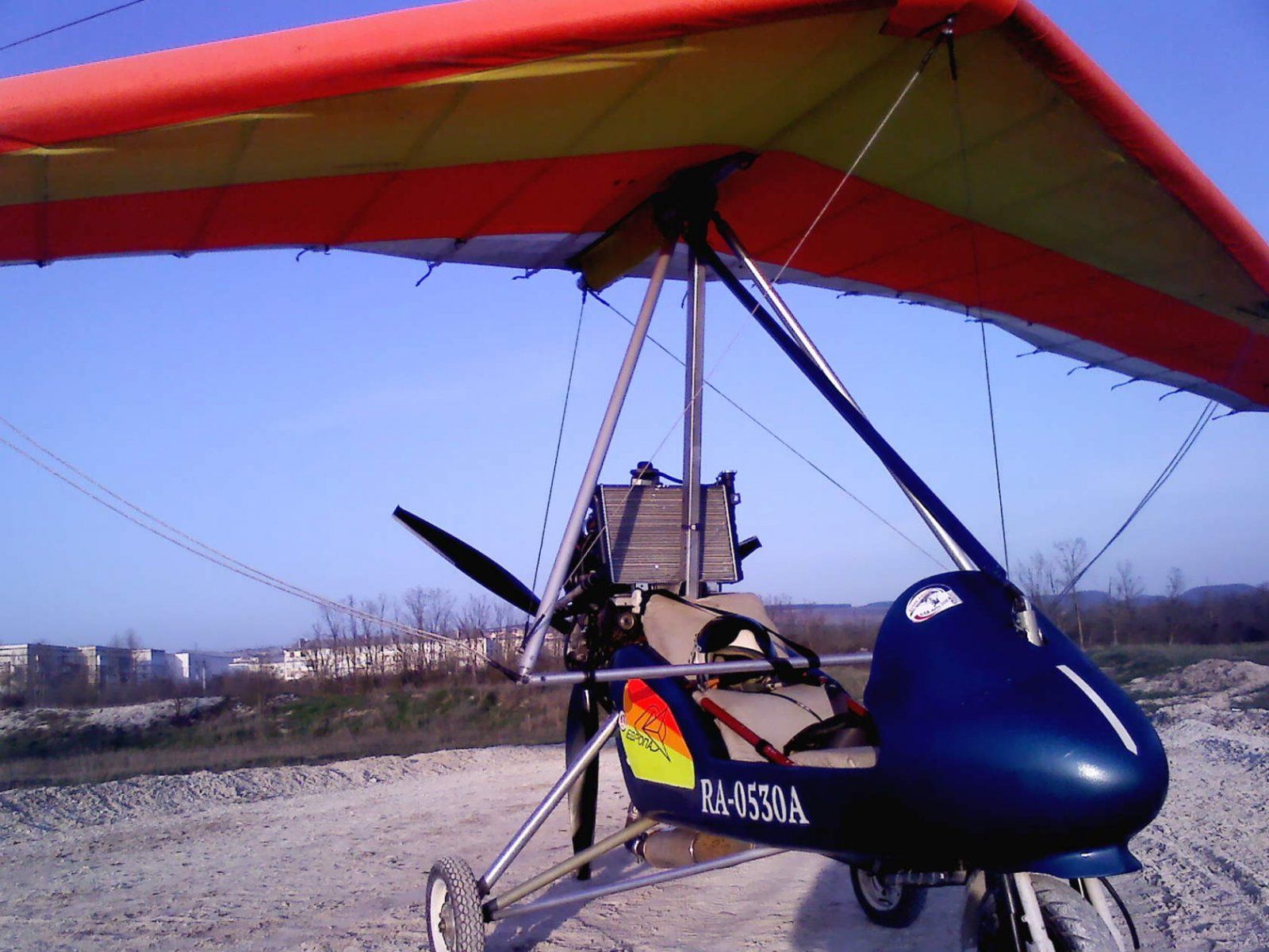

Здраствуйте.Имею несколько вопросов по организации системы охлаждения автоконверсии.Толкающий вариант типа дельтика.Первый вопрос -нужен ли термостат в сист? Второй-какой более правильный способ расположения радиатора-под мотором ,над мотором.Или же как на Ротаксе582 два радиатора по бокам?Следующий вопрос-как должен двигаться поток ОЖ сверху вниз или наоборот?И вопрос к эксплуатантам Р582-Как подключены радиаторы-паралельно или последовательно ,и как движется в них ОЖ и есть ли термостат? Спасибо.

Жидкость должна двигаться именно так как она двиналась на автомобиле. Не знаю какой у Вас двигатель, но скорее всего охлаждение идёт снизу вверх. При родной помпе развернуть поток проблемно.
Читал, что некоторые пилоты термостат убирают. Не вижу в этом смысла.
Я бы ставил вообще в передней части аппарата, перед ногами пилота. Но радиатор меньшего размера и без пробки, например, пара радиаторов от печки.

Термостат нужен. Если есть возможность, большей пропускной способности
Радиатор под двигателем
Все резиновые трубы большого диаметра заменить на дюралевые
(на больших оборотах резина втягивается и уменьшает пропускную способность)
В угловые соединения патрубков вставить внутрь пружины из 2мм проволоки.
В холодный период эксплуатации обязательный подогрев всасываемого воздуха
через щелевой заборник на банке глушителя
Испытано в течение 5 лет всесезонной эксплуатации двигателей
G-13B. G-15A
Можно и вот так и , конечно с термостатом- и голова не болит за температуру . Сузуки М13
