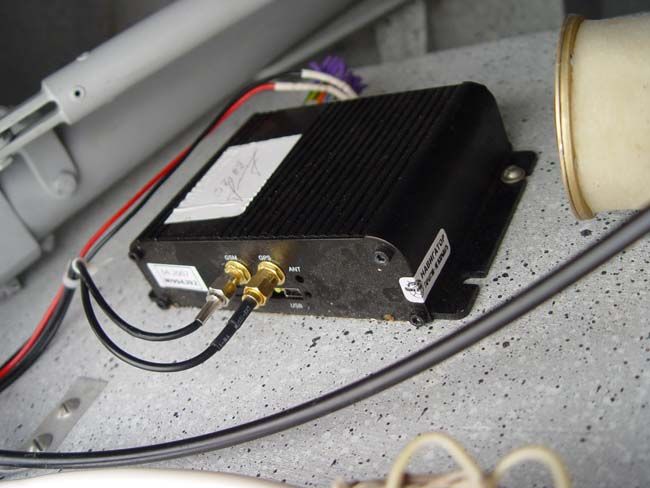

Был у ЛОДОЧНИКА и как обычно стырил (прошпионил) его железяку. Меня вообще с фотиком в приличные места опасно пускать  ;D, да и без фотика тоже  ;)
ЛОДОЧНИК же как всегда всё на пальцах объясняет, а фотофиниша нетути  ;D
Железка на борту выглядит так:

Система, установленная у ЛОДОЧНИКА позволяет организовать пункт наблюдения (неограниченное количество пунктов) в любой точке мира. Он дал мне пароль по телефону и через минуту я смог отслеживать его передвижения из своего кабинета прямо онлайн через интернет. Стоимость системы не слишком высокая и технологии понятные и отработанные. Стоимость поддержания в рабочем состоянии копеечная.
