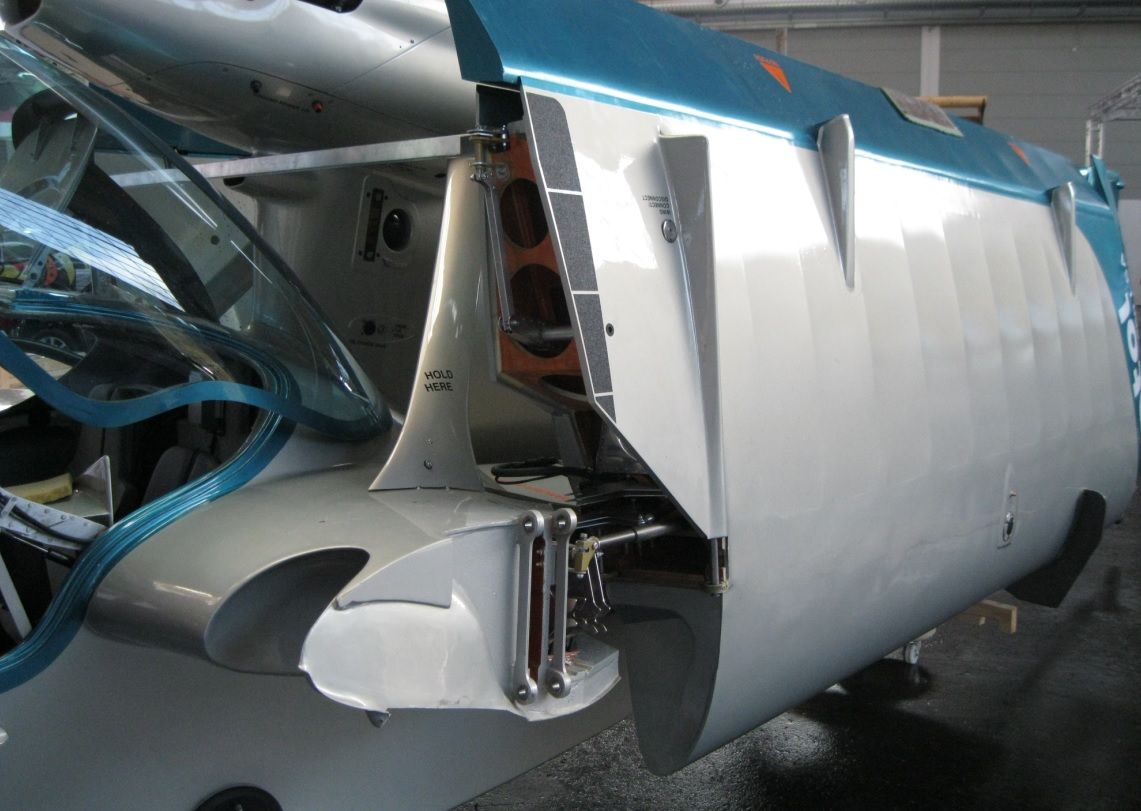

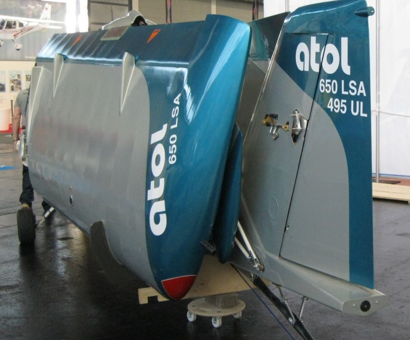

Yanbome
Тюмень
Удачная конструкция складывания крыла у итальянского TРИАЛА.
KAA
Ненавижу Солидворкс!
Совершенно непонятно как и на чём держится консоль,но видны весьма навороченные замковые механизмы.
У гидроплана СПЛ (показанного в М-К в 80-е гг), эти узлы понятнее и ближе кнашей жизни. :)
