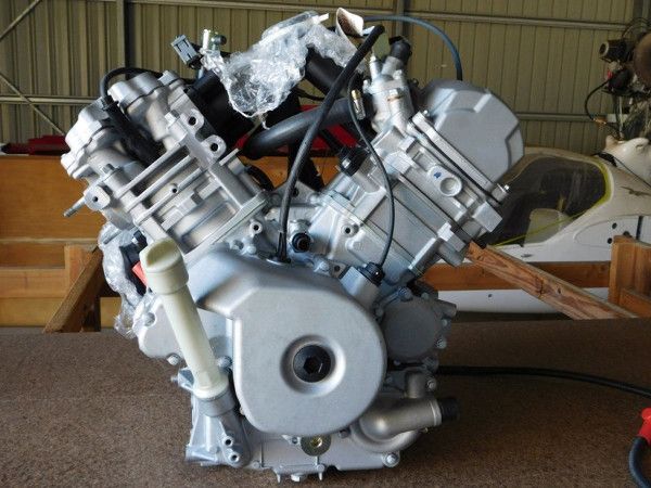

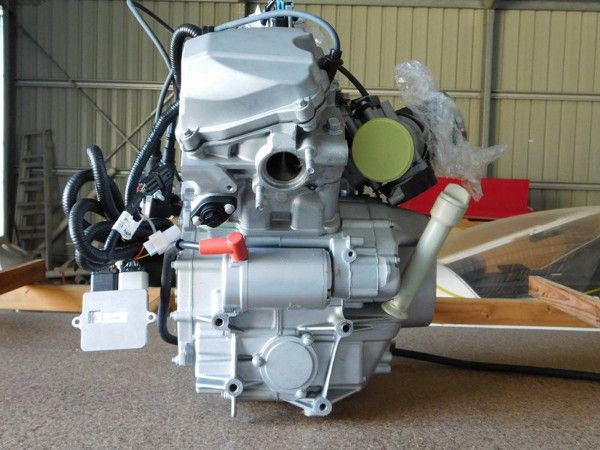

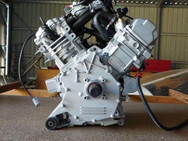

На Амерском форуме обсуждают китайские моторы от внедорожных квадриков. Вот например мотор - 84 силы, инжекторный, электронное зажигание, и веса в нем всего 42 кило. Интересная игрушка, и недорого как пишут.
Engine type: V-twin-cylinder, four-stroke, water cooled
Bore x Stroke: 91x75mm
Displacement: 976ml
Compression ratio: 10.3:1
Max power: 62kW(84HP)/6500/(r/min)
Max torque: 101N·m/5000(r/min)
Min null-load speed: 1650r/min
Min fuel consumption: 265g/kw.h
Gasoline supply type: EFI
Ignition: IDI
Lubrication type: wet slot, oil filter can change
Valve system: SOHC
Starting System; Electric
Weight: 42kg (without gearbox and CVT)
Стартер маленький, генератор встроенный, похож на копию аналогичного Ротакса, но значительно дешевле. Есть у кого опыт работы с подобным? Выглядит неплохой альтернативой 912 восьмидесятке на толкающих аппаратах, хотя не факт что будет ровно работать без центробежной муфты с винтом

По заказу мото-салона делали из подобного мотора наглядное пособие. Разрезали, чтобы было видно внутренности и их взаимодействие при вращении.
Мотор был китайская копия Ротакса 800-ки. С небольшим пробегом.
В этом двигателе развалился один поршень в гарантийный срок.
Впечатления от общения: это не двигатель, а его весо-габаритный макет. Работать долго не может в принципе.
К тому времени, уже были продуты сёдла клапанов. Там между седлом и головкой, выхлопные газы уже натоптали свою дорожку.
При разрезании, стало понятно, почему это произошло.
Если нормальные алюминиевые сплавы обрабатываются с заметным усилием, то тот материал, из которого изготовлен этот выкидыш, без усилия пилился даже старым ножовочным полотном.
Если он и на земле-то нормально не работает, то в небо ему категорически не рекомендуется.

Интересно. Кто-то пишет гоняет на квадрике на полной гашетке сотнями часов и типа ничего, а кто-то говорит г... полное  ;D Ладно поверим что с китайцами амеры зря связались
