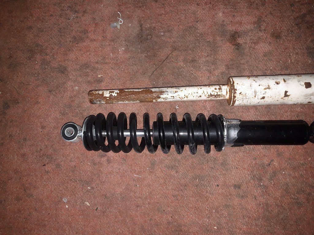

Присоединюсь к вопросу Марата, про пружину, от какого именно квадроцикла? Если бы ещё парт.номер узнать в идеале.....
Vi-kTo-R
В Арктике звезды ярче...
Коллеги, привет.
Пружина не подпилена, встает идеально. Поскольку она зафиксирована болтом с демпфером через верхний узел под небольшой нагрузкой, удобно при установке использовать обычную строительную стяжку охватывая ей вилку снизу и поджимая к нижним силовым трубам кабины.
Пружину постараюсь найти. Пока все на холодном складе с кучей вещей. Сообщу.

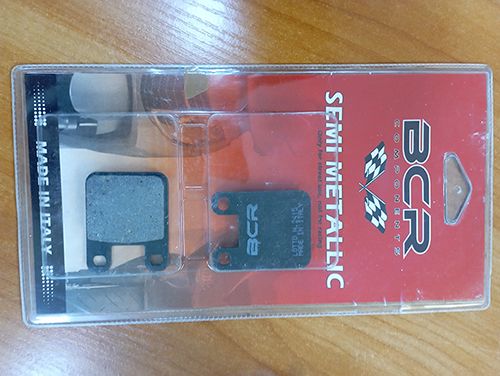

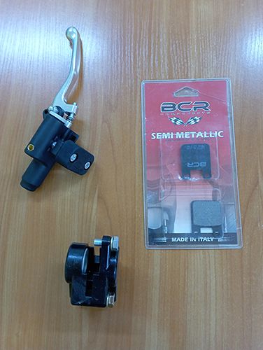

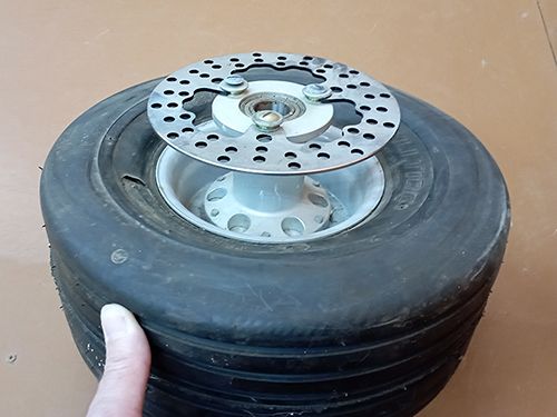

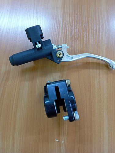

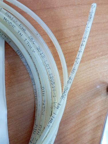

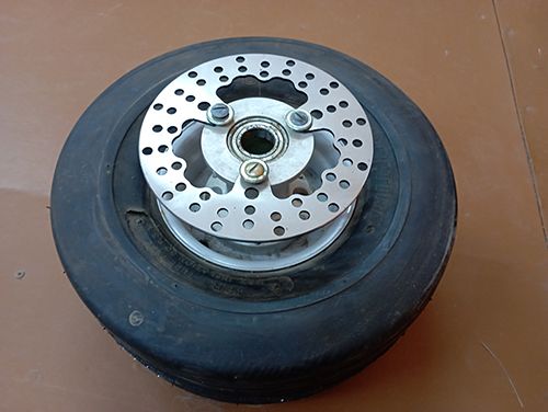

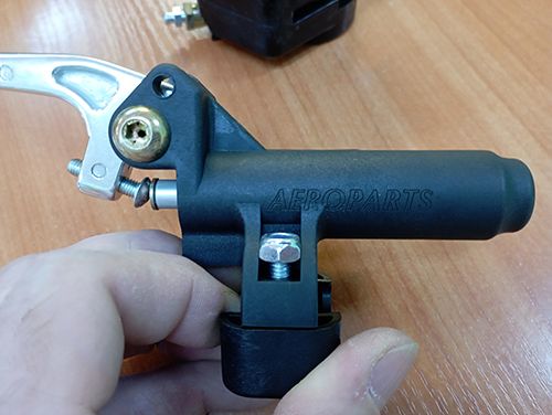

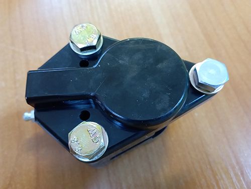

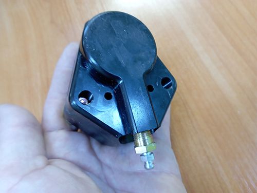

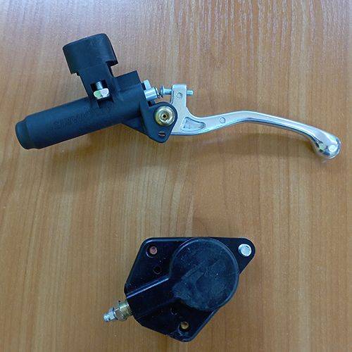

Выкладываю фото своей тормозной системы, поскольку недавно здесь интересовались
К сожалению на рабочих цилиндрах нет ни какой информации, кто производитель - не известно ((
Vi-kTo-R
Да, у меня изначально стояла вся эта система один в один.
Все давно вышло из строя. Тормозная ручка и суппорта нынче установлены от квадроцикла. Ручка от квадрика вместо горизонтального стоит в вертикальном состоянии, что совершенно не мешает нормальной работе. Следить только надо чаще за уровнем жидкости.
Tolian
Пока новое - будет работать, но на будущее - запасайся фитингами, либо переделывай под систему, для которой будут запчасти ( манжеты, фитинги).

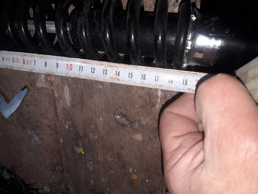

Вот фото пружины квадроцикла в сборе с амортизатором и концевик вилки переднего шасси
Квадроцикл Рысь 125 спорт. На амортизаторе обозначений нет. Размеры пружины и сравнение на фото.
Как и говорил, пружина встает отлично на самолет с небольшим натягом.
Ширина пружины 5.5см, длина 18.5 см.
