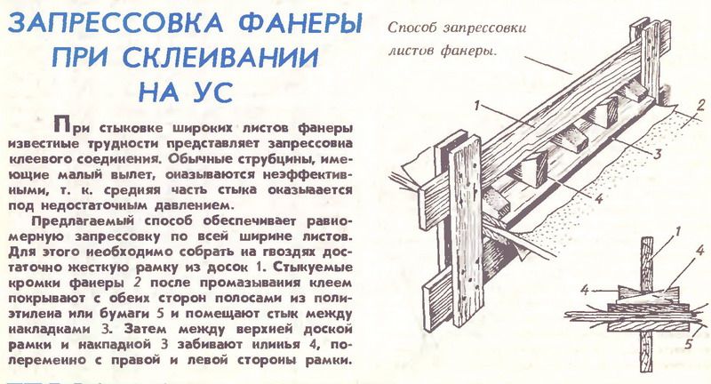

Склеивание фанеры на ус
455
    81,7 КБ · Просмотры: 265
http://www.piotrp.de/AMATORSKIE/pskowron.htm
-пример любительской=на проффесиональном уровне=
конструкции крыла с трубчатым лонжероном склеенным с 1-мм канадской фанеры.
-обратите внимание на вес самолёта\мотор ФОЛЬКСВАГЕН 1100\.
классное устройство для склейки но можно проще, прибить степлером к полу ну или если пол жалко то к другой любой ровной деревяшке и получится тоже самое, если жалко дырки делать степлером то можно положить на ровную доску, обложить пакетами что бы не приклеелась к даске сверку кусочек из туристического коврика а на него большую тяжелую железку и все получиться, сам так делал, не вид вроде непроклея нету. 🙂
