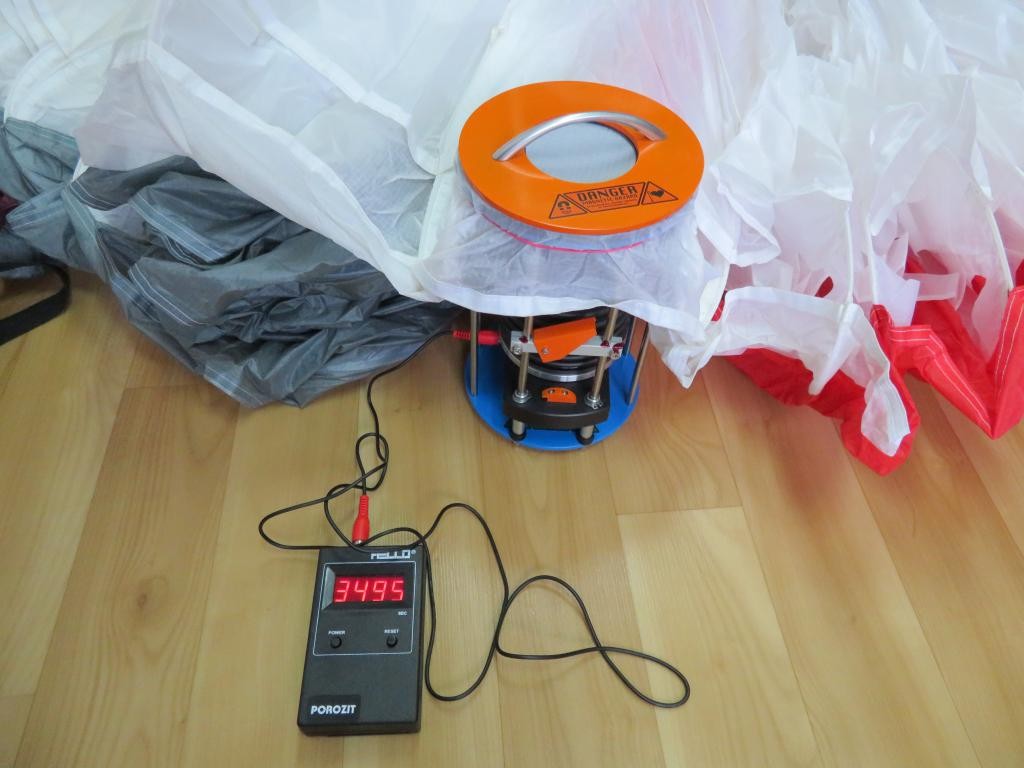

Отличное состояние, что подтверждается проверкой продуваемости ткани поросиметром!
Результаты измерений по 3 секциям: 1663; 2249; 3495 секунд!

Смысл мерить проницаемость новой ткани да ещё и на нижней поверхности
Во-первых, измеряется продуваемость верхней поверхности, а не нижней.
Во-вторых, это показатель ресурса и состояния ткани купола, от которых зависят безопасность и лётные характеристики крыла.
