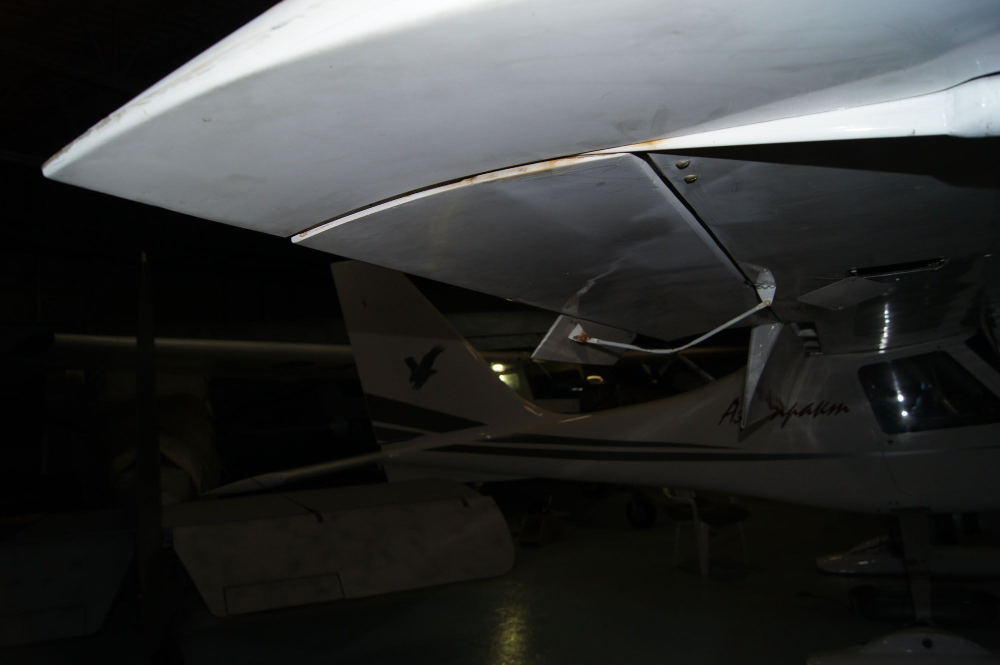

Вам бы самолетик показать специалисту. Вялость по элеронам врожденная, да. А вот какие то "упругие люфты" и  тем более деформации шпангоута могут говорить о необходимости серьезного и грамотного ремонта! (система управления элеронами кст. после двойки не менялась - сами элероны и их навеска - да)
L
L-13
В этом и вся проблема. В навеске. Все остальное как сопутствующее. На новых А-27 ось вращения элерона ближе к центру масс элерона. А на этом элерон за самый кончик закреплен. Отсюда и большие инерции от элерона. И большие усилия на поворот. Поэтому проблема не в тросовой проводке. А в излишних усилиях за счет не правильного крепления элерона.
Шпангоут весь проинспектирован был. Самолет весь откапиталили. И когда он был продан в Красноярск его состояние было не сравнимо, с тем в каком он к нам прилетел из Красноярска. Полностью отремонтирован ВИШ убраны люфты с лопастей. Установлено новое управление ВИШ, электропроводка на двигателе приведена в порядок, заменены все шланги, полностью перебрана и отремонтирована передняя стойка шасси, заменены узлы привода закрылков, на 80% убрана упругость системы управления элеронами, натяжка тросов за счет доп. жесткости шпангоута, убраны люфты с цельно поворотного стабилизатора.  Пациент был здоров.
Как выявили проблему со шпангоутом. С такой упругостью летать было ну сильно не приятно. Просилось подтянуть тросы. Подтянули шпангоут двигаться начал. Пришлось добавлять ему жесткости.
Зимой нужно управление внимательно смотреть. Что бы не перетянулись тросы.
Серьезные приключения по элеронам у этого борта были. У первого хозяина. Потом грузы появились. Часть проблем ушло.

Самолёту что на фото пятнадцатый год идёт, он летом 2000 года полетел. за это время имел весьма бурную историю несколько раз восстанавливался почти с "нуля"  но об этом лучше может раскажет VolGA  он знает все нюансы. Самолёт очень сильно отличается от последующих сходство в основном внешнее матрица одна.
Резиновые шланги меняются по календарю на любой технике. Тоже можно сказать и по другим элементам. ТО надо делать регулярно и согласно РТО на любом виде техники и лучше одобренными специалистами.  По конкретно этому самолёту лучший специалист VolGA. По последующим выпущенным ск Авантаж лучший специалист Куршев В.К.
Всё что вы описываете похоже на результаты "эксплуатации" . еще раз: технику надо обслуживать а 14 летнюю технику надо тщательно обслуживать.

на вашем фото погнута тяга привода сервокомпенсатора элерона.
Рекомендую показать самолёт специалисту по этому самолёту. Лучший специалист по этому самолёту VolGA.
L
L-13
Полностью с Вами согласен. Таким он к нам пришел. Предыдущий хозяин не следил за самолетом. В порядок мы приводили его в Перми.
Она погнута специально. См. положение элерона в полете. Самолет кривой.
Самолет продан. Базируется в Абакане.

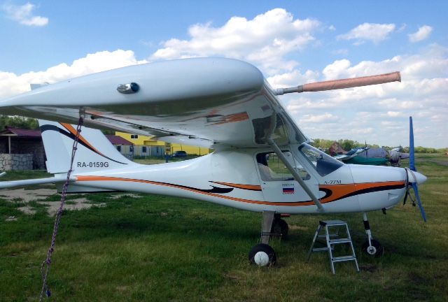

А впрочем вспомнил один недостаток нашего самолета о котором хорошо осведомлен и присутсвующий здесь на форуме ИванС, бывший владелец самолета RA 0175G на фото выше. Пожарный кран на этом самолете 2007 г.в. был установлен между основными баками и расходным бачком-отстойником 1,5 литра и у меня было два или три случая, когда я запускал двигатель и начинал выруливание, а через полторы минуты двигатель начинал задыхаться, потому что пожарный кран не был открыт. После того как я стал читать карту и контролировать давление топлива после запуска, этот недостаток больше не проявлялся. Хотя с таким КПН-ом  есть реальная возможность например при смене пилотов на полосе поймать отказ двигателя на взлете.
мир
Заблокирован
Коломна
aeroerik это  не недостаток самолета ,  а  скорее его  владельца если  он плохо готовится к вылету. Пожарный кран это  самое первое ,  что любой пилот  потрогает  перед  взлетом,  проверит  расчековку БПС и  т.д. Хотя некий сигнализатор в виде  светодиода  не помешал бы наверняка................ ;)
КВА
Иногда ни красная мигющая лампочка, ни предупреждающие надписи на доске перед носом не помогают, если у летчика от спешки глаза чуть не вылетают из орбит. Надо сделать блокировку стартера по закрытому положению пожарного крана. Подобное сделал нам Сергей (БОМЖ) на Че-25, поставив блокировку стартера по открытому положению замков передней створки фонаря, когда мы в спешке, часто меняясь забывали закрывать и наломали кучу створок и лопастей винтов, а это немалые бабки, труда и нервотрепкт стоило.
