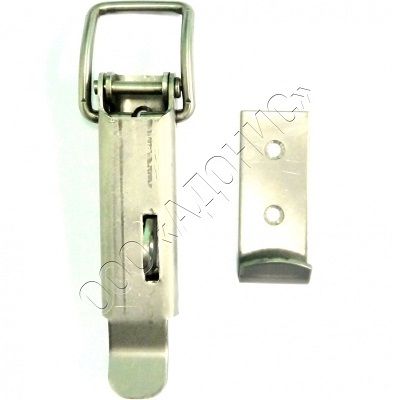

А вообще если  поставить на капот  обычные замки типа этих,  всё упрощается до нельзя,  аэродинамика сильно не пострадает....... ;)

ох зря вы так про аэродинамику А-27. Самолёт с весом больше 700кг летает с 80сильным ротаксом тут без неё(аэродинамики) ни как.

Вань  ну,   три  штучки на капоте что  так всё подпортят? ;D Там  если  самолет  продуть  столько всяких бугорков и  канавок мешающих летать ,  что   немного этих железячек ну ,просто не о чём...... Ваша машина действительно  облизана и  чисто  выполнена это  факт,  но знаешь даже качество окраски    влияют  гораздо больше ,а так дело  Ваше,  кстати  их  можно  и  утопить  заранее в специально  выполненных местах. ;)
