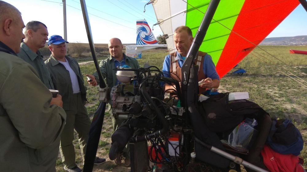

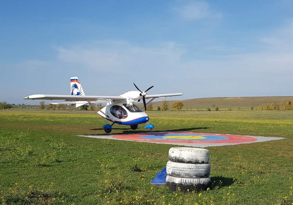

Участвовало:
5 экипажей двухместных самолетов
2 экипажа двухместных дельталетов
2 экипажа одноместных дельталетов
1 экипаж одноместного паралета.
Всего 10 экипажей, 17 человек летного состава.
Пролетели маршрут около 120 км с посадками на двух площадках.
Отработали два упражнения на точность посадки на моторе.
Отработали теоретическое упражнение - написания FPL по известным условиям на правильность и скорость написания.
В составе летных экипажей представители Джанкойского района, Сакского района, Бахчисарайского района, города Симферополь, города Бахчисарай, города Евпатория.
В самолетах победил экипаж Цигура Алексей, Лариса Колесник.
В дельталетах двухместных победил экипаж Владимира Валягина и Юрия Вашатко.
В одноместных дельтах победил Василий Липецкий.
В трайках Сергей Лукьянов.
Награждение участников грамотами, медалями, кубками, планшетами пилотов от Округа, летная форма от Округа.
Дебютировал самый молодой штурман династии авиаторов Артем Гак (внук Владимира Гака, чемпиона России 2019).
Старший судья на точности посадки Олег Мельников (город Севастополь).
Мероприятие завершилось, все живы, здоровы, техника цела.

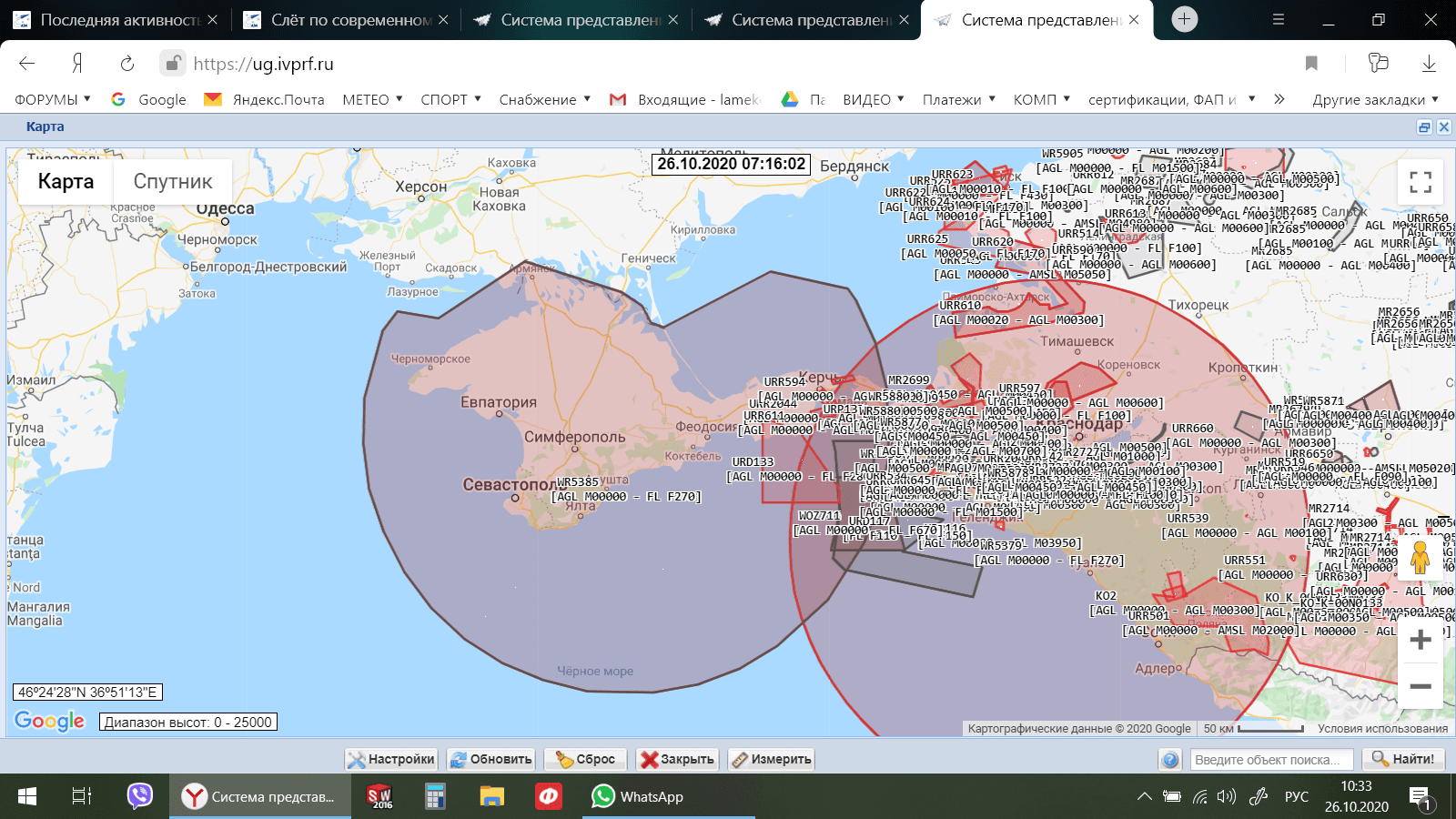

Кстати, давно хотелось спросить, а как у вас решается проблема с вечным ковром над Крымом? Неужели на каждый план одобрямс от ФСО получаете?
Кстати, давно хотелось спросить, а как у вас решается проблема с вечным ковром над Крымом? Неужели на каждый план одобрямс от ФСО получаете?Посмотреть вложение 448822
Не могу утверждать, но есть определенное вщаимодействие и понимание с органами ОрВД.
Планы поданные через мобильное приложение, проходят на 99%, если конечно маршрут не через цент ситиэра или большого населенного пункта.
Планы, поданные по электронной почте, проходят в 90% случаев.
А вот через личный кабинет ОрВД почему то около 70%.
Это та реальная статистика, которую знаю я.
О как я отстал. Что это за галиматья на карте неужели в ней можно разобраться 😀 .
Это актуальная двухмерная карта воздушного пространства на тот момент времени :)
Такая воздушная обстановка часто бывает в тех регионах, где проводится много работ и много контроля :)
Но ничего страшного нет, если грамотно подойти к решению вопроса. Лично знаю много примеров, когда литерные борта проходят в 8-ми км от наших полётов и диспетчера разрешают работать, или когда с одной стороны полосы работают 10-ть трайков в соревновании, а на другом конце полосы работает под загрузку десантников Ми8.
Вопрос совместной работы в зонах ограничений на 90 процентов зависит от адекватности людей. На сколько я знаю тему :)
