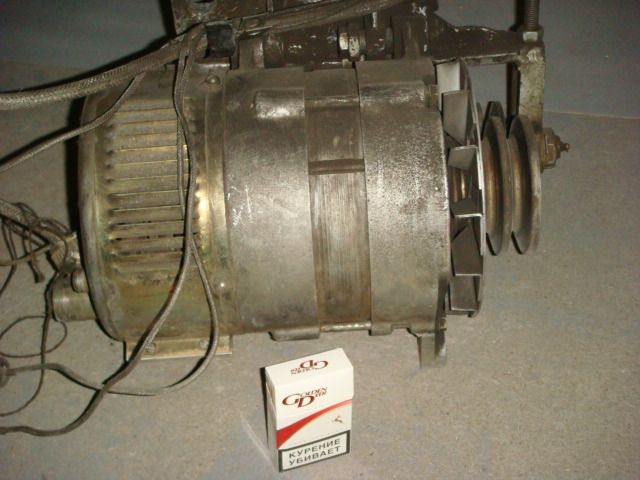

Кстати никто не заморачивался идеей: генератор на 24в 90А от КАМАЗа, стыкую его с Бриггсом должен получиться маленький САК. Товаришь для эксперимента состыковал его с 3хфазным 3000об/м движком, сказал что варит классно электродом 2,5мм

Сейчас пока маракую, к тому бриггсу (к которому покупал з.части) снизу через муфточку генератор ставлю, вобщем на площадке без сетей строю мастерскую, срочно нужна сварка,если все будет нормально после завтра варить начну, ну и фотки потом 😉

Наиль могу тебе отдать генератор от БТРа 24в.150 А сделаешь свой регулятор поднимишь напряжение вольт-так 50-60 будет варить с бензодвиг. как по маслу...есть 3 штуки ..один без шкива отдам так...а регулютор лучше сделать реостатный ..будет как положенно для дуговой с мягкой харастеристикой..
