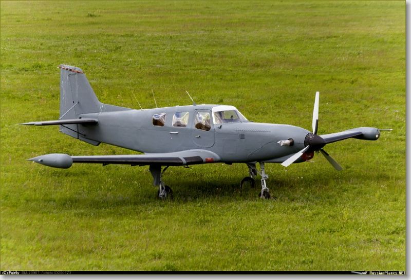

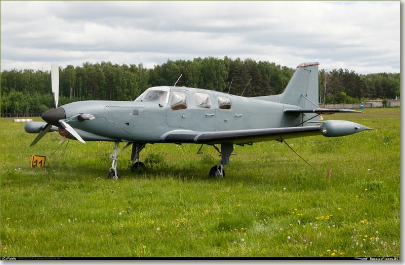

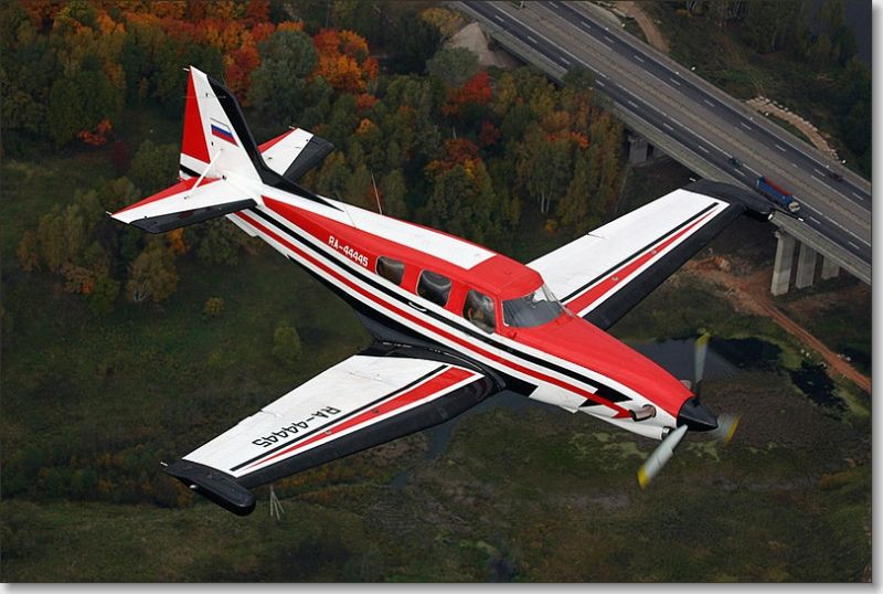

У кого есть фото данных самолетов и техническая литература.
Самолет СМ-2000 (6-местный многоцелевой самолёт с турбовинтовым двигателем):
Длина самолета : 9,44 м.
Высота самолета : 3,41 м.
Размах крыла : 11,88 м.
Колея шасси : 3,12 м.
База шасси : 1,95 м.
Масса пустого самолета : 1350 кг.
Макс. взлетная масса : 2100 кг.
Макс. полезная нагрузка : 750 кг.
Макс. запас топлива : 860 л.
Макс. дальность полета : 1600 км.
Макс. скорость полета : 480 км/ч.
Крейсерская скорость : 440 км/ч.
Скороподъемность у земли : 11 м/сек.
Длина разбега (грунт, МСА) : 150 м.
Длина пробега : 350 м.
Двигатель ТВД М-601Е
На данном ВС бывший президент Литвы Роландас Паксас с летчиком-испытателем Владимиром Макагоновым совершил кругосветный перелет.
