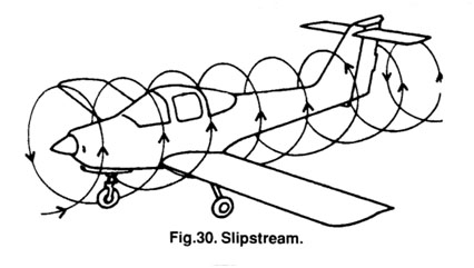

Обдув вертикального оперения (Slipstream) – это вторая и куда более значительная причина увода самолета в сторону на разбеге. Именно поэтому «на разбеге Цессну тянет влево» (один из реальных поисковых запросов, приведших кого-то на мой сайт). Российские ЯКи, кстати, тянет вправо, т.к. у них воздушный винт вращается в другую сторону.
Почему так происходит? Да все очень просто. Наверное, вы обращали внимание, что самолет в целом довольно симметричная штуковина? Симметричный фюзеляж, два одинаковых крыла и симметричный горизонтальный стабилизатор. Но есть один элемент, выделяющийся своей асимметрией – это стабилизатор вертикальный, торчащий только вверх. Вообще-то, и он мог бы быть симметричным: аэродинамике это не вредит, но взлетно-посадочные характеристики ухудшаются. Такой самолет цеплял бы хвостом за землю на взлете и посадке. Ясно, что это никуда не годится, поэтому вертикальный стабилизатор (c рулем направления) всегда только один, сверху.
В то же время, воздух, отбрасываемый пропеллером назад к хвосту, двигается не прямолинейно, а сильно закручивается, вращаясь ВОКРУГ самолета. Одна часть этого воздуха «нажимает» на вертикальный стабилизатор, отклоняя хвост в сторону, а другая часть беспрепятственно пролетает под хвостом снизу. Вот эта разность давлений на вертикальный стабилизатор и обеспечивает увод самолета в сторону.
SlipstreamРис. 2: Обдув вертикального оперения (Slipstream)
Само собой, что чем больше тяги развивает двигатель, тем больше воздуха отбрасывается назад и тем сильнее воздействие на вертикальный стабилизатор. Именно это происходит на взлете, когда тяга максимальна. Хуже того, при малой воздушной скорости на первом этапе разбега эффективность руля направления еще совсем невелика, и для коррекции увода самолета приходится давить на педаль чуть ли не до упора. По мере увеличения скорости на разбеге эффективность руля растет и нажатие на педаль постепенно ослабляют.
Ослабить давление на педаль важно и в другом случае: когда самолет еще находится в воздухе на выравнивании и постановка малого газа приводит к внезапному исчезновению эффекта обдува вертикального стабилизатора. Если этого не сделать, то самолет вильнет в сторону в этот весьма неподходящий момент. Иногда, особенно при посадках с боковым ветром, приходится даже давать противоположную ногу, чтобы избежать касания ВПП с боковой нагрузкой на шасси. Но это нельзя делать чисто механически: нажатие на педаль должно ровно таким, чтобы ось самолета стала параллельна оси полосы — и не более того.
Поскольку влияние обдува вертикального оперения складывается с влиянием момента винта (см. выше), то эти эффекты часто путают или упоминают только один из них: «обдув» или «момент». Тем не менее, технически, это два различных эффекта.

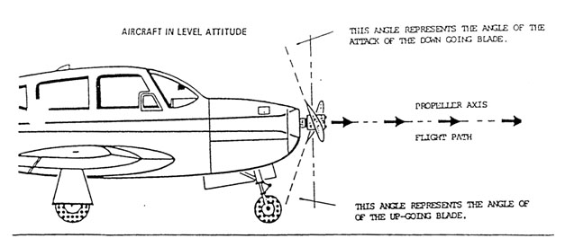

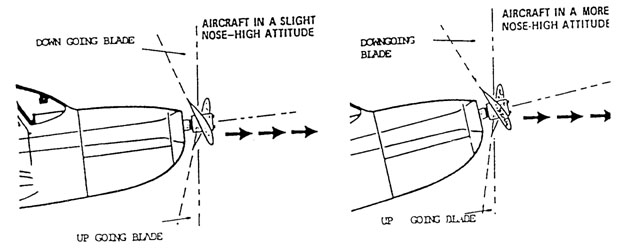

Асимметрия тяги винта. Этот эффект тем заметнее, чем больше угол кабрирования самолета. Набор высоты после взлета – наилучший пример такой ситуации. В данном случае асимметрия тяги всегда приводит к сильному скольжению самолета и требует повышенного внимания и активного противодействия со стороны летчика.
Почему же возникает этот эффект? Ведь воздушный винт – симметричен? Здесь мне, возможно, придется разрушить чье-то ошибочное представление о движении самолета в наборе высоты. Обычно люди забывают, что «относительный ветер» (relative wind) далеко не всегда параллелен продольной оси самолета. На самом деле, в наборе высоты самолет летит не «носом вперед» а, скорее, «брюхом вперед». Так получается и из-за большого угла атаки при малой воздушной скорости, и из-за того, что вектор тяги в наборе всегда направлен несколько вверх, чтобы тянуть самолет «в горку».
Asymmetric ThrustРис. 3. Причина асимметричности тяги винта
Kuprin
При этом всегда получается, что нисходящая лопасть пропеллера имеет больший угол атаки, чем восходящая. Если вам трудно это представить, то просто поверьте, что это так.
Поскольку углы атаки лопастей получаются разными, то и тяга, развиваемая лопастями, – тоже разная. В результате, самолет уводит в сторону, точнее он скользит, летит боком, что потенциально опасно при большом угле атаки в наборе. Тут надо следить за шариком «в оба» и давить на педаль – иного выхода нет.
При переходе к горизонтальному полету нажатие на педаль надо ослабить, поскольку асимметрия тяги винта в этом режиме существенно уменьшается. Она может и совсем исчезнуть, если ось вращения винта полностью совпадет с направлением относительного ветра. Последнее вполне возможно в реальном полете, т.к. крыло обычно устанавливается под некоторым углом к продольной оси фюзеляжа. Т.е. самолет может лететь абсолютно горизонтально (и с симметричной тягой), а угол атаки крыла при этом будет составлять, допустим, 3 градуса, что достаточно для поддержания горизонтального полета.
Symmetric ThrustРис. 4: Абсолютно симметричная тяга как частный случай

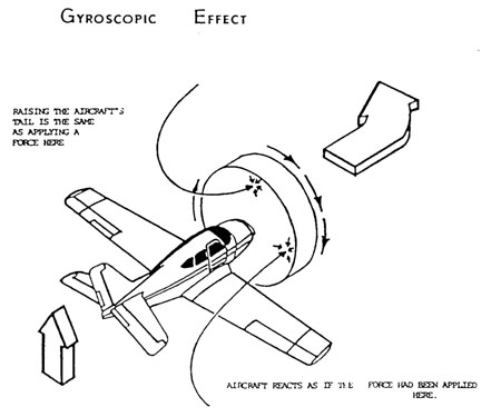

Гироскопический момент или прецессия (Gyroscopic Precession) – наверное, самый сложный для понимания, тем не менее интереснейший физический феномен. По сути, воздушный винт – это самый большой гироскоп, установленный на самолете. К нему применимы все законы, которым подчиняются гироскопы, в частности – прецессия. Каждый раз, при попытке отклонить ось гироскопа в какой-нибудь плоскости, гироскоп стремится самостоятельно отклониться в другой плоскости, перпендикулярной первой. Проблема в том, что совершенно невозможно запомнить, в какую именно сторону во второй плоскости пытается отклониться гироскоп. :)
Чтобы понять суть процесса из объяснения, данного в советской «Практической аэродинамике», мне пришлось прочитать его раз десять. Но поскольку лучшего объяснения я все равно написать не смогу, привожу его полностью, мужайтесь:
Gyroscopic PrecessionРис. 5: К объяснению гироскопического действия воздушного винта левого вращения на самолетах Як-52 и Як-55
«Допустим, что масса воздушного винта левого вращения самолетов Як-52 и Як-55 сосредоточена в двух грузах 1 и 2 (Рис. 5).
В момент, когда воздушный винт находился в вертикальном положении, летчик отклонил ручку управления на себя, что привело к поднятию относительно горизонта капота самолета. Поднятие капота самолета приведет к возникновению скорости грузов и относительно поперечной оси Z, дополнительно к имеющейся уже окружной скорости относительно продольной оси X.
Когда грузы займут горизонтальное положение, то по инерции они будут стремиться сохранить приобретенную скорость и при поднятии капота относительно горизонта. В результате действия этих скоростей грузов (направленных в противоположные стороны-груза 1′ назад, груза 2′ вперед) возникает момент, называемый гироскопическим моментом воздушного винта Му.гир, под действием его самолет начинает разворачиваться влево (при воздушном винте левого вращения)».
Чем хороша западная школа – она умеет просто и на пальцах объяснять всем, даже полным идиотам, вещи, которые в России ставят в тупик далеко не глупых студентов МАИ. Так что вот вам в помощь буржуйская картинка:
Gyroscopic EffectРис. 6: Гироскопический эффект винта самолета

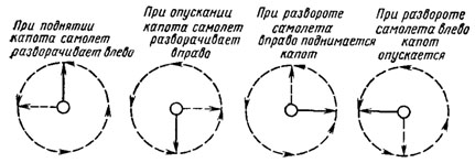

Зато советская школа всегда докопается до самых мелких деталей – и вот оно! Прекрасная диаграмма (вид из кабины), помогающая летчику запомнить, в каком именно направлении будет действовать гироскопический эффект при изменении положения капота:
Directions of Gyroscopic EffectРис. 7: Гироскопическое действие воздушного винта левого вращения на самолетах Як-52 и Як-55
«Реакция самолета, возникающая при отклонении рулей из-за действия гироскопического момента воздушного винта, зависит от направления перемещения капота самолета (Рис.7).
Таким образом, направление перемещения капота самолета относительно горизонта при действии гироскопического момента воздушного винта находится путем перемещения его на 90° вокруг оси воздушного винта в сторону вращения».
Вот, собственно, и вся премудрость. Только помните: диаграмма выше – это вид именно из кабины, а не вид на самолет спереди. И имейте в виду, что в Цессне и других западных самолетах, винт вращается в другую сторону, значит, и уводить самолет будет в обратном направлении, «в сторону вращения».
