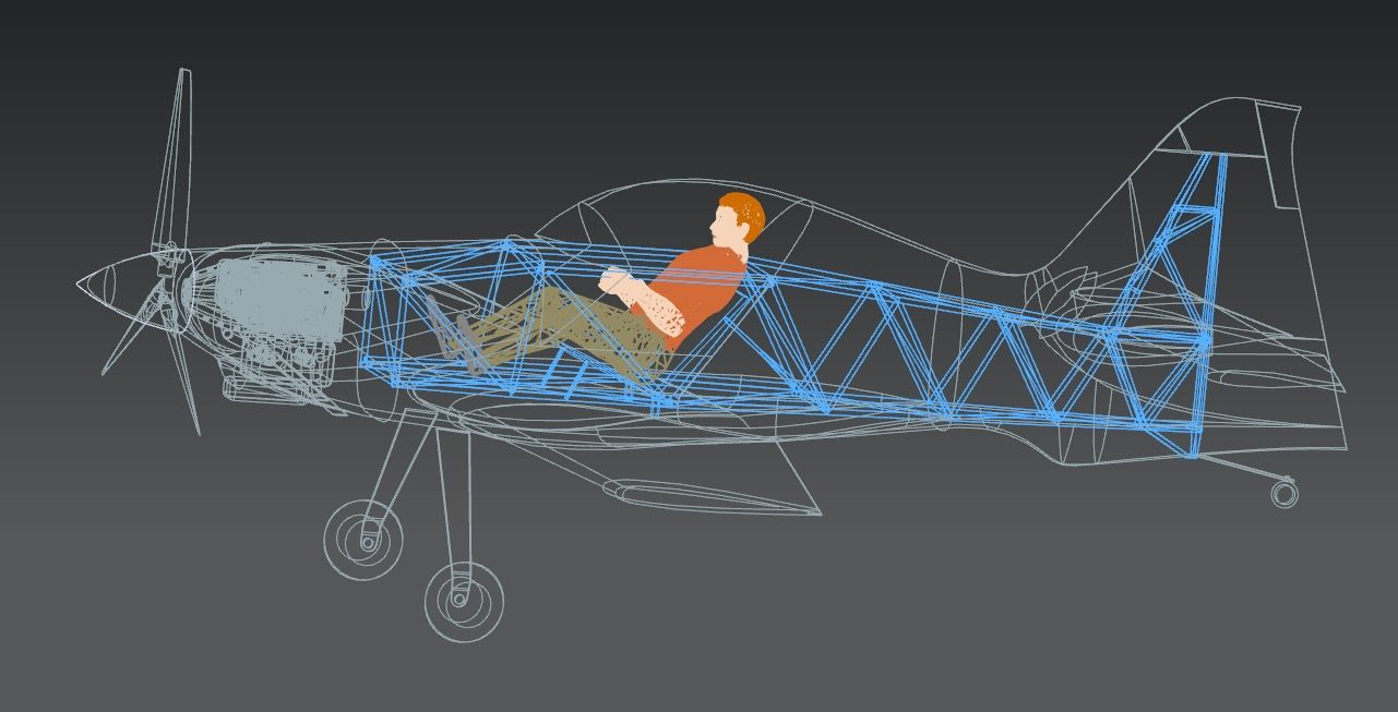

Математически не готов. Потому как у нас не МатАнализ, а Техническая Механика и Сопровтивление материалов. Физически -готов с аргументами. Вообще-то материалам "разрешается" работать только в зоне упругих, а не пластических деформаций. Только при упругих деформациях нет остаточной деформации и не идет размножение дислокаций и быстрое накапливание усталостных трещин. Резкий излом в Д16 он так-же наступает и при более высоких уровнях напряжений. То есть та нагрузка на которой АД-31 уже начинает деформироваться и сохранять остаточную деформацию - для Д16 аналогичного сечения будет еще в пределах упругой деформации. И это значит, что он а) не будет изменять свои характеристики во времени. б) Значительно больше выдержит в плане количества знакопеременных нагрузок и возникновения усталостных вещей. Вообще надо избегать работы материала на устойчивость. Очень много неизвестного тут и зависит от конечных условий (как закреплен образец и его сечений и проч.
Речь и была об упругих деформациях, а пластичность металла упоминалась как положительное свойство. Сравнивая скажем ферму из Д-16 и АД-31Т1 при превышении перегрузки дюралька с бОльшей вероятностью схлопнеться, или лопнет (особенно если есть концентраторы напряжения). Учитывая, что перегрузка в любом случае размазана во временном интервале, адэшка начнёт плыть, как раз за счёт своей пластичности, и мгновенного разрушения не произойдёт, а остаточная деформация даст понять, что перегрузка превышена и принять меры. Касаемо усталостных и прочего, та же история.
И откровенно говоря, не представляю, как в ферменной конструкции можно исключить работу материала на потерю устойчивости.

Тем более глядя на ниже написанное, особенно на изображение поперечин в кабине, складывается ощущение, что вы либо не владеете предметом, либо как минимум, сильно путаете схемы планеров.

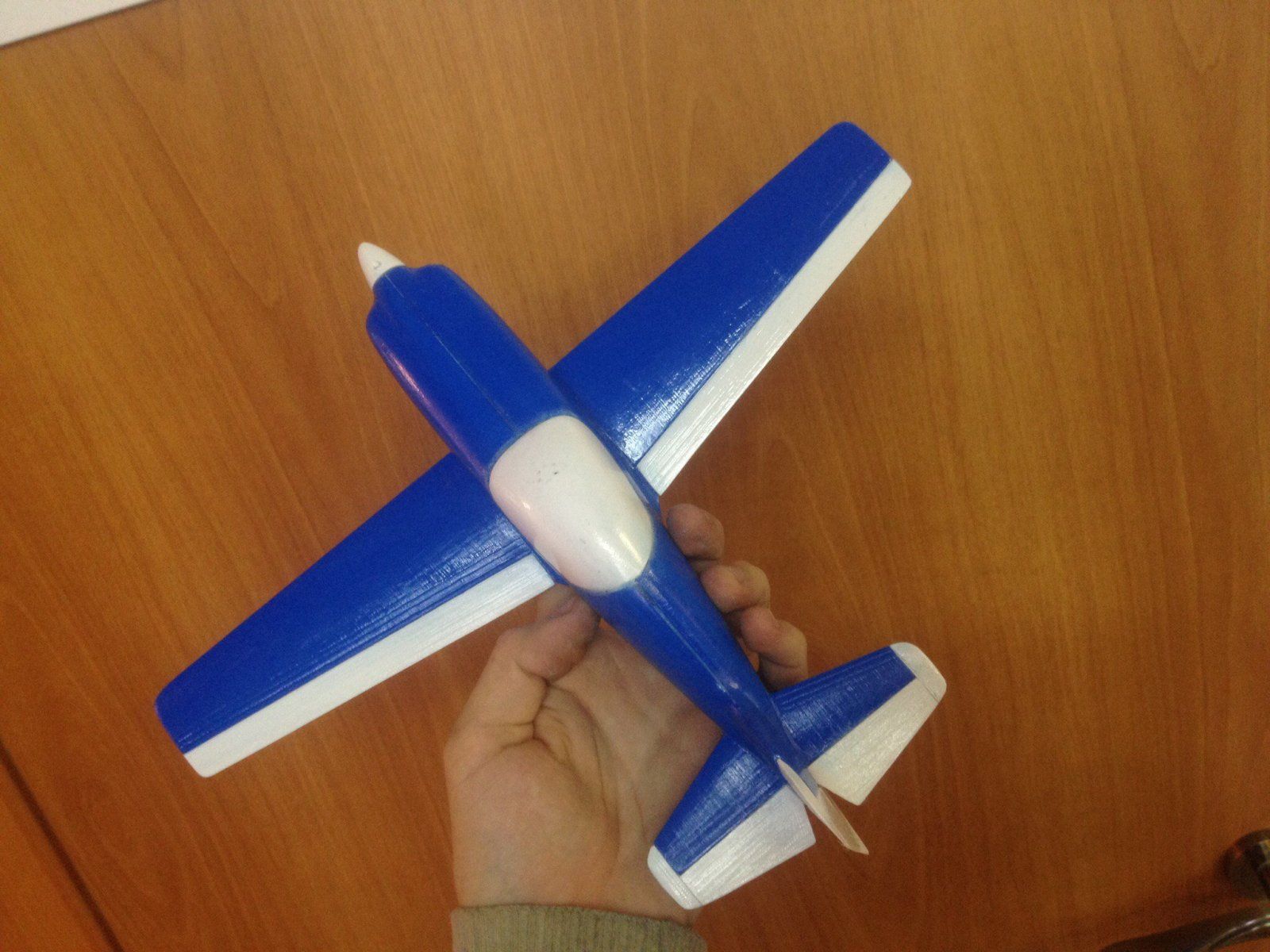

Полностью конечно сделать копию Су-26 в гаражных условиях малореально. Но взять его как за образец источника идей вполне себе можно. Что-то упростить.... что-то сделать по-своему при сохранении основного "костяка" конструкции. У меня знакомый практически разработал чуть ли не самый маленький одноместный пилотажник. Даже что-то макетировал (сварил раму фюзеляжа), вырисовывал в 3D то-се....какие-то расчеты аэродинамики. Искал каких -то товарищей (инвесторы/начальники КБ), которые смогут помочь с практической реализацией (у самого технологическо-финансовые возможности весьма скудные (считай никакие) даже для осуществления ЛАРОС-а) - гаража нет... и хотя бы каких-то станков/оснастки... Уперся в это дело и аля-улю.... А потом заела работа, бытовуха, поездки, глобальные планы и проч.) и не до этого сейчас пока.
Если бы вы немножко представляли себе тех. процесс создания Су, то даже не заикались бы о нём. За товарища вашего могу лишь порадоваться и посочувствовать. Порадоваться за стремление и посочувствовать за не досягаемость задуманного. Модель на мой взгляд выглядит весьма витеевато как для пилотажника.
