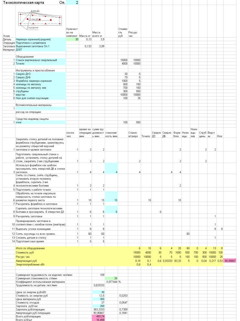

Пример: Технологическая карта, с расчетом стоимости операции.

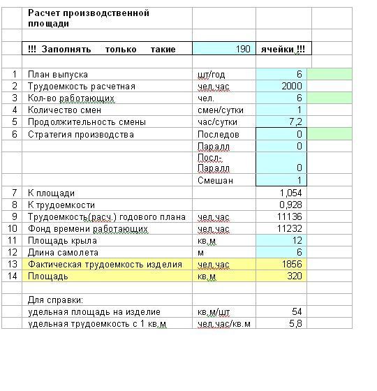

Предварительный расчет производственных площадей
Экселевская таблица 22кБ, ссылка: http://yadi.sk/d/-pvvikrP4t9EY
Принятые допущения:
1.      Установленное оборудование позволяет провести изготовление всех деталей планёра и полную сборку самолета.
2.      Квалификация рабочих одинакова, каждый может работать на любом рабочем месте.
3.      Не учтены: ИТР и вспомогательный персонал
4.      Не учтены вспомогательные площади: антресоли, приямки, лестничные клетки, санузлы, зоны ворот и т.п.
5.      Точность +/- 15 %, точность можно повысить, только с набором статистического материала и учетом технологий. По производству СЛА статистики недостаточно.
Заполнять только ячейки выделенные голубым цветом. Ячейки выделенные зеленым не трогать!
Внимательно прочитайте примечания, выделенные красным треугольником- просто наведя на ячейку курсор.
Замечания, вопросы и  предложения – приветствуются!

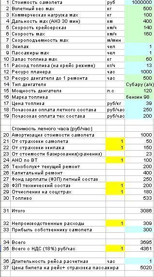

Образец расчета стоимости летного часа по нормативам для самолета типа СН-701.
Могу рассчитать и предоставить в виде экселевской таблицы, для Ваших работ (химия, патруль...), с учетом нормативов и/или с учетом конкретных задач, базирования, типа аппарата, техперсонала и т.п.
    61,9 КБ · Просмотры: 118

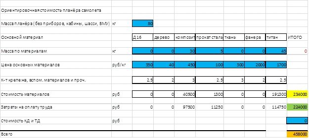

Из ветки: Самостартующий, самодельный/китовый, планер (отредактировано, цифирьки те же)
Примерная СТОИМОСТЬ планёра=ЦЕНА основных материалов (рубль/кг)*ВЕС(кг)*К1(серийность)*К2(наличие чертежей*К3(основной материал)*К4(валюта)*...*( и налоги, и аппетит(прибыль), и наличие мастерской/инструмента, квалификация, имя,  и пр. и пр.  Без приборов, кабины, шасси, ВМУ.К1   1 комплект  К1=1,3-1,6   5 комплектов  К1=1-1,2.   Наличие расчетов/чертежей/электрон.вид:   да- К2=1, нет- К2=от 1,5 до 3.  Основные материалы: дерево/ткань К3=0,8-1, дюраль К3=0,9-1,1,   композит К3=1,1-1,3.  Валюта: тыс.руб.  К4=10 (2014 год).
Пример для "голого" планера самолета:
Дано- 1 шт,2014, композит, 100 кг,
Итого цена - 320*100*1,3*1*1,1*10~460 тыс. руб ...
Прикидочный расчет стоимости изготовления планёра самолета, в зависимости от используемых материалов. Эксель таблица.
    33,2 КБ · Просмотры: 125
