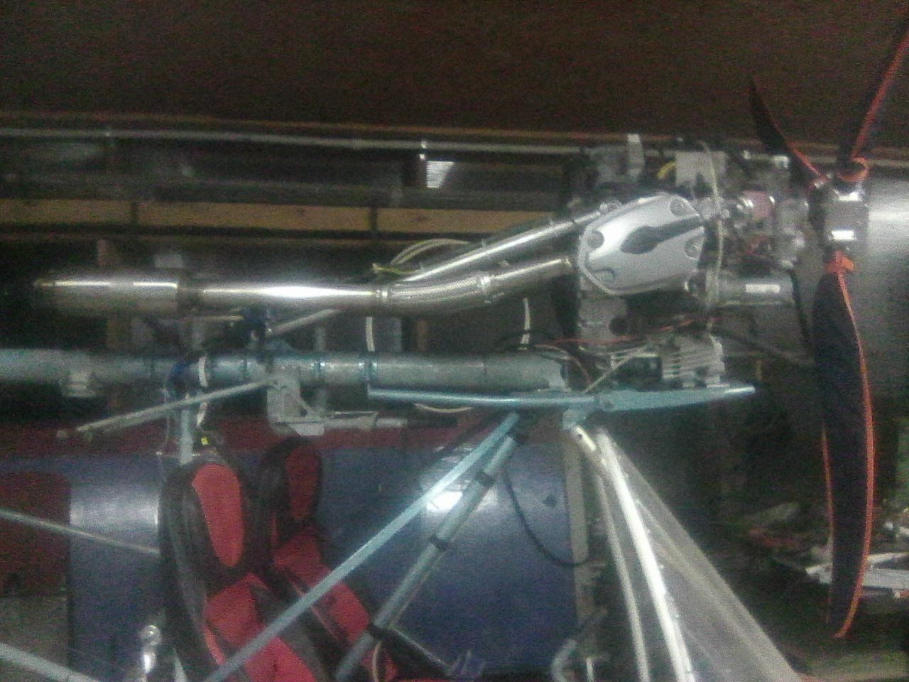

Ситуация известная. Дополню картинку. Есть еще редуктор из Шуи. Данный редуктор без центробежной муфты. Сейчас одним такой редуктор стоит на мотодельте наработка до 100 часов. Редукция около 2,5 , точно не помню. Редуктор рассчитан на двс 100-150 лс. Видео данного редуктра.
Мои предпочтения пока на стороне редукторов ТакеОФФ и Чернов. Первый дорого , второй после получения нужно "допиливать напильником". У второго слабое место муфта, к самому редуктору у меня нет вопросов.
Что касается ременного редуктора. Пока это не вариант. Его с такими шкивами не под один капот не спрячешь, да и по стоимости и весу он стремится догнать "железных" собратьев.
Редуктора Кулаги. Очень не однозначные изделия.
Шуя редуктора для BMW R-1200 не делают . Сегодня отписались.

Для лодки взял шириной 85 два шкива 65 и 202 мм. Ну ремень длинный, мне ось винта надо поднять от воды, а мотор пониже, чтоб центр тяжести не портить. Но теоретически на этих шкивах можно между осями 140 - 150 мм получить. Это много для самолета?
zay-krsk
Не летаю, по воде хожу.
Красноярск
Самый простой и нормальный вариант, это ременный редуктор.
Лучше раз в 50-100 часов поменять ремни, и летать спокойно. А не как щас - ждать когда шестеренка с вала слезет (редуктор Чернова)
Правильнее ставить ОДИН зубчатый ремень, ибо натяжку нескольких клиновых одинаковую обеспечить невозможно, а значит в наборе износ ремней будет неравномерный. И какой-то один из них порвется раньше, чем задумано. А порвется один - не выстоят остальные. Попадут куски под соседние или нагрузка на оставшиеся возрастет.
На 120 сил за глаза достаточно 85 мм ремня от хорошего производителя, причем среднего ценового диапазона, без хитростей типа кевлара и угля в корде. Когда закончу делать и начну испытывать еще, еще возьму китайский аналог - чисто проверить сколько ходить будет. На воде, да с запасным ремнем такие эксперименты можно ставить.

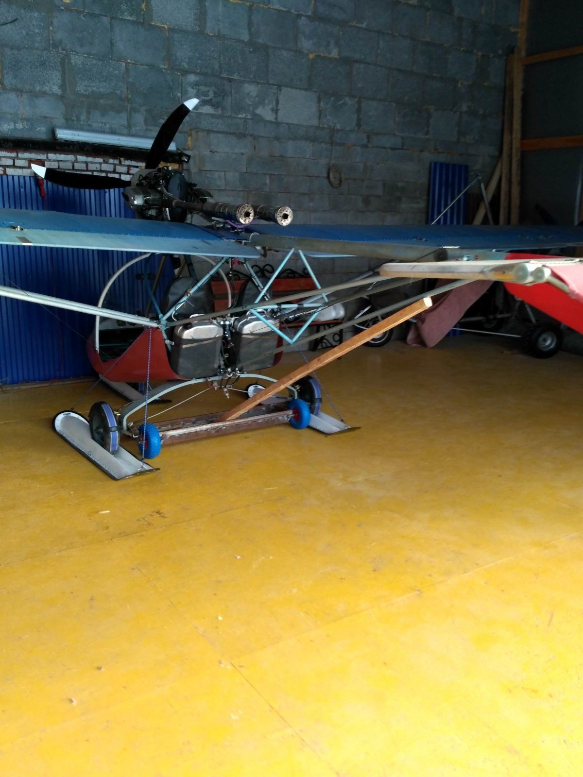

Ну вот, купил ВМУ BMW - 1200, теперь буду прилаживать к своему ультралайту. Вижу эта тема очень пригодится мне.
