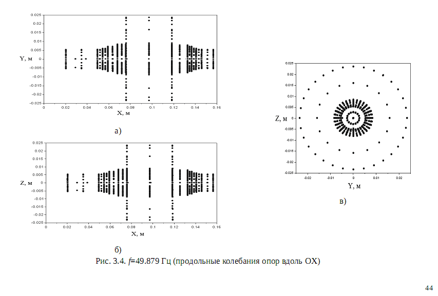

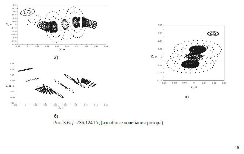

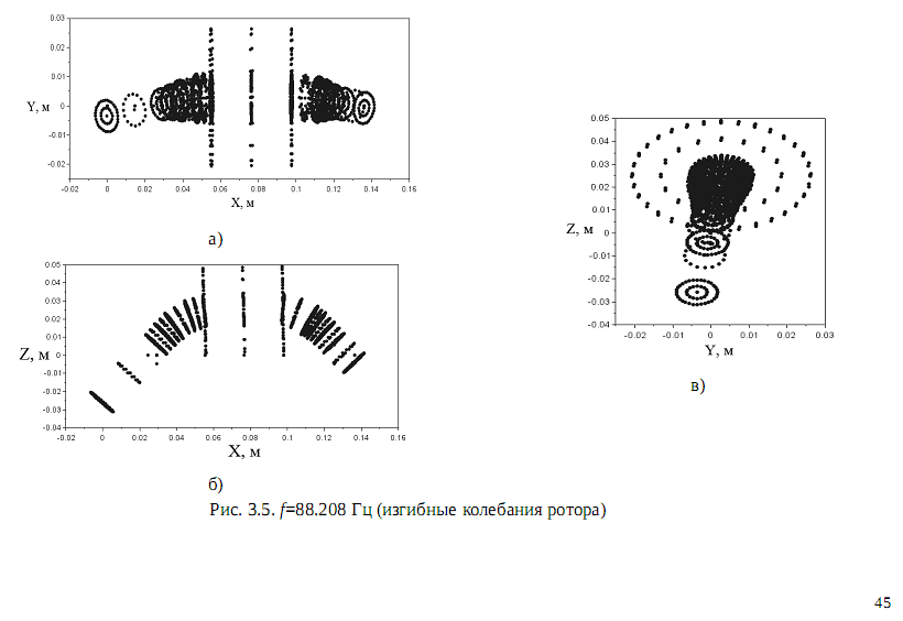

К диплому написал МКЭ'шную софтинку в Scilab, считает напряжённо деформированное состояние ротора и собственные частоты в зависимости от частоты вращения ротора и жёсткости опор. Учитывается сила Кориолиса (т.е. то же самое что качка опор ротора), благодаря которой ротор прецессирует.
Прошёл верификацию алгоритмов на 7-ми задачах из теории роторов и на одном реальном асинхронном двигателе. В общем, мой алгоритм - это сильно упрощённый модуль Rotordynamics из ANSYS.
Софтину пришлось писать так как у ВУЗа лицензия на ANSYS чисто на исследовательскую деятельность, за некоторыми исключениями. А свой код может выполнять расчёты для любых предприятий, хоть в качестве исследовательской работы, хоть за денежные знаки.
Формы колебаний одного из роторов в виде облака узлов прикрепляю.
Ничего нового не изобрёл. Но есть желание софтинку доработать на пром образцах и реальных конструкциях.
