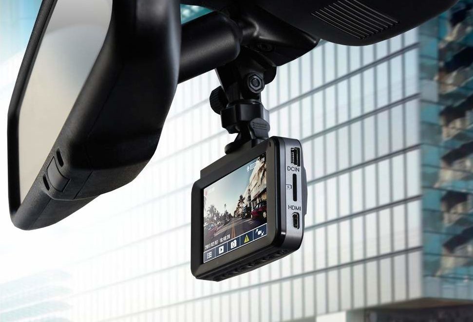

Вопрос - как сделать из видеорегистратора или гоу-прошки запись вида на приборку кабины, но чтобы при ударе и разрушении камеры запись на micro SD осталась целой. Просто скоростная съемка 240 к/сек видимо не поможет, т.к. вся запись независимо от скорости съемки выполняется периодами на карту из буфера и при ударе и разрушении обрывается и не читается на карте. Недавно такое видел с квадрокоптером при разрушении гоу-прошки. Т.е. получается просто поставить камеру на борт, это пол-дела, а вот как сохранить запись при ударе?

Если не рассматривать промышленные ударопрочные образцы за 300+ т.р., и не решать проблему сохранения камеры, то давайте пораасуждаем.
Запись делается блоками фиксированного объема и от времени не зависит ну совсем никак. Если рядовой регистратор пишет 30 кадров, то при записи 240 кадров в секунду того же качества, запись на носитель будет делаться около 2-3 раз в секунду. Детальную информацию можно повыпытывать у изготовителя, ну или провести простейший тест вытащив аккум в процессе записи секундомера.
GoPro, Sony rx0 или аналоги.
Есть идея ещё посмотреть raspberry pi компьютер с камерой и собственную программу записи написать с сохранением на носитель.

Тут причина в устройстве флеш памяти и принципах работы контроллера реальных карточек. Стирание и запись внутри карточки тоже происходит блоками - страницами. Это имеет множество причин. Начиная от того что каждый такой блок обязательно содержит контрольные суммы для проверки целостности и заканчивая тем что раздельный доступ к каждой ячейке памяти усложняет контроллер и недопустимо замедляет работу с картой. Если кратко то запись и стирание каждой ячейки флешки это очень медленный процесс и контроллер внутри флешки пишет параллельно много ячеек чтобы чтобы скорость карточки была нужной для видео а для этого он заранее должен иметь готовый и проверенный на ошибки блок данных.
Поэтому единственное что можно сделать на нашем уровне - сделать так чтобы плата камеры не разрушалась и не обесточивалась при большинстве аварий и катастроф раньше чем будет записан очередной блок данных. К счастью сделать это не так и сложно. Первое от чего страдают всякие ГоПро это нарушение контакта с аккумулятором при ударе - там обычный разъем между массивными элементами - припаять гибкими проводами это поможет в 80 процентах. Далее защита самой платы. Плата небольшая и сама по себе способна выдержать значительную перегрузку но наличие на ней крепления для объектива и разъема аккумулятора сильно снижает ее прочность. Перенести это на другие элементы. То что будет разбит корпус и объектив это не так критично.

Большой размер фрейм-буфера и, соответственно, большой интервал между сбросами из него на носитель может быть обусловлен несколькими причинами:
1. Экономией на железяках, т.е. микросхема-кодер видео в реальном времени стоит дороже. Из-за алгоритма компу выгодней обработать сразу группу кадров, чем каждый по отдельности. Для сравнения можете представить себе двух человек таскающих кирпичи по лестнице. Одни набирает десяток в коробку и тащит, а второй носит по одному и мотается вверх вниз.
2. Экономией места на носителе, чем реже стоят ключевые кадры(кадры информация из которых записывается полностью, до следующего ключевого адра записываются только отличия от него), тем меньше битрейт(видеопоток). Обработка их тоже ведётся в оперативной памяти(она более быстродействующая) и лишь после того как обработана вся группа кадров(GOP) она сбрасывается на носитель.
3. Недостаточная скорость записи на носитель и/или недостаточная стабильность шины передачи данных(см.пример с кирпичами) Флешки, кстати далеко не чемпионы, обычному хард-диску проигрывают.
4. Длина коммуникаций. Не приведи небеса юзать вайфай, видео поверх АйПи или ещё чего-нибудь. Каждое кодирование-декодирование, проверка контрольной суммы , подтверждение получения пакета и т.д. это ВРЕМЯ. Даже в обычной бытовой цифровой камере если смотреть на откидной дисплей можно увидеть эту задержку. Для опыта можете попробовать смотря только в дисплей камеры попытаться подойти как можно ближе к стене(только привяжите на стену в этом месте подушку, чтобы не пораниться и камеру не разбить)😉

Плату и вообще всё пространство регистратора кроме батарейного отсека объектива и ССД лучше залить компаундом. Это и от вибраций, ударов поможет и от влаги, грязи защитит. По питанию солидарен с Дмитрием.
Проблем особых нет -
1. включить автозапись по удару - хватает несколько миллисекунд чтобы файл не обрывался...
2. если флешка не читается, есть программы для чтения и "коррекции" любых видеофайлов - нести к спецам...
чем дешевле камера/регистратор тем меньше буфер - максимум что можно потерять 1-2 секунды записи... (не экономить на скорости флешки!)
3. самый лучший формат это ДВД потоковый .VOB файл - его можно резать в любом месте и коррекция не требуется...
Чтобы писать в этом формате лучше всего действительно Распбери Пи с камерой и софтом...

ЗЫ. Я бы и карту памяти тоже компаундом залил предварительно припаяны ее к плате.😁
