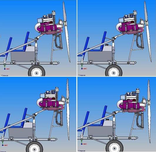

(делается в два щелчка изменением размеров сопряжений) сборка моторамы перестрается автоматически
Скажите пожалуйста, какие размеры вы меняете в этих примерах?
Двигатель в сб. установлен в сборке СУ по сопряжениям: расстояния до исходной точки и угол наклона (меняются эти размеры).  Сборка моторамы имеет компоновочный эскиз, связанный с узлами крепления двигателя и проушинами каркаса телеги. Если интересно, могу подробнее рассказать.

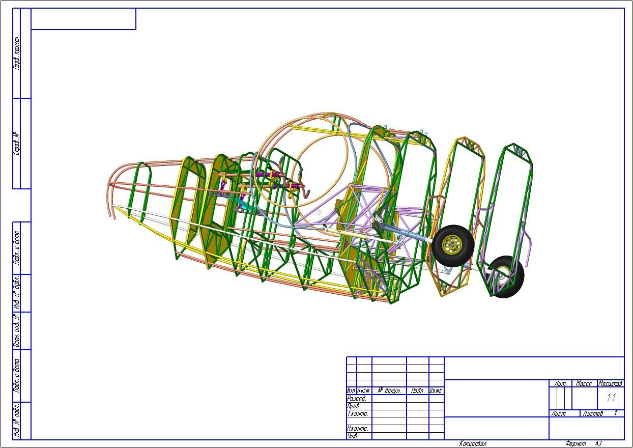

Ну вот так в Компасе создаются скулы амфибии.
    81,1 КБ · Просмотры: 197

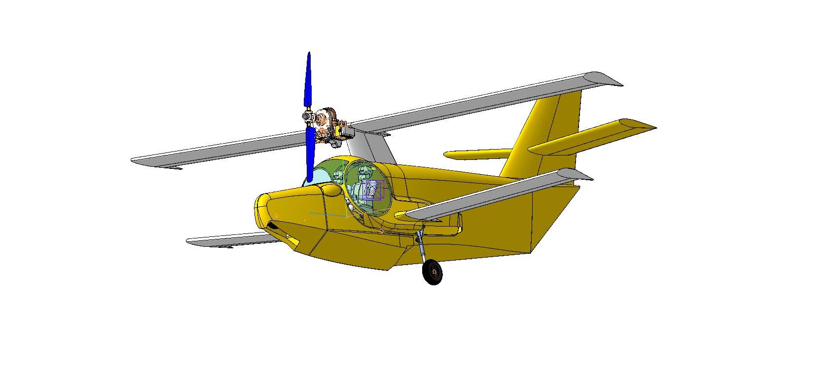

Все операции по проектированию в Компасе сверху вниз доступны для констр. 3 категории и просты. А зачем?

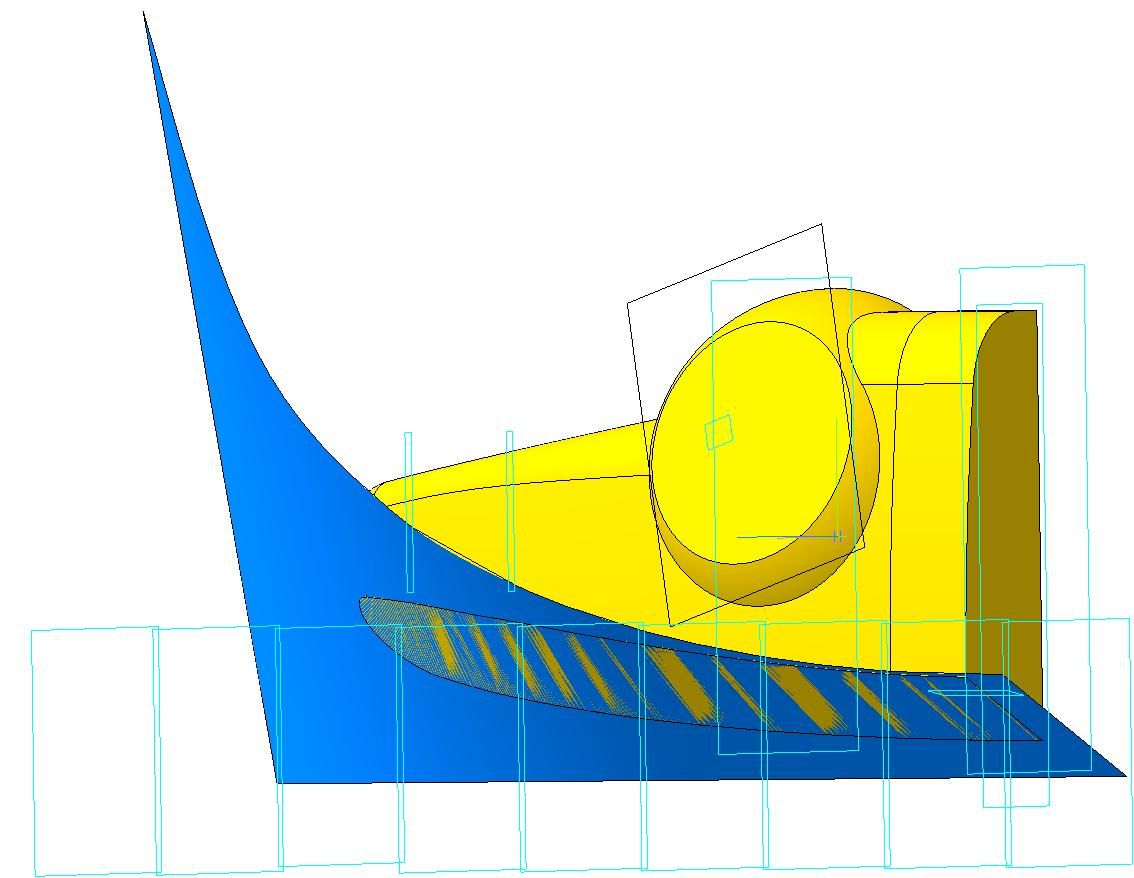

Работам.
    75,7 КБ · Просмотры: 187
