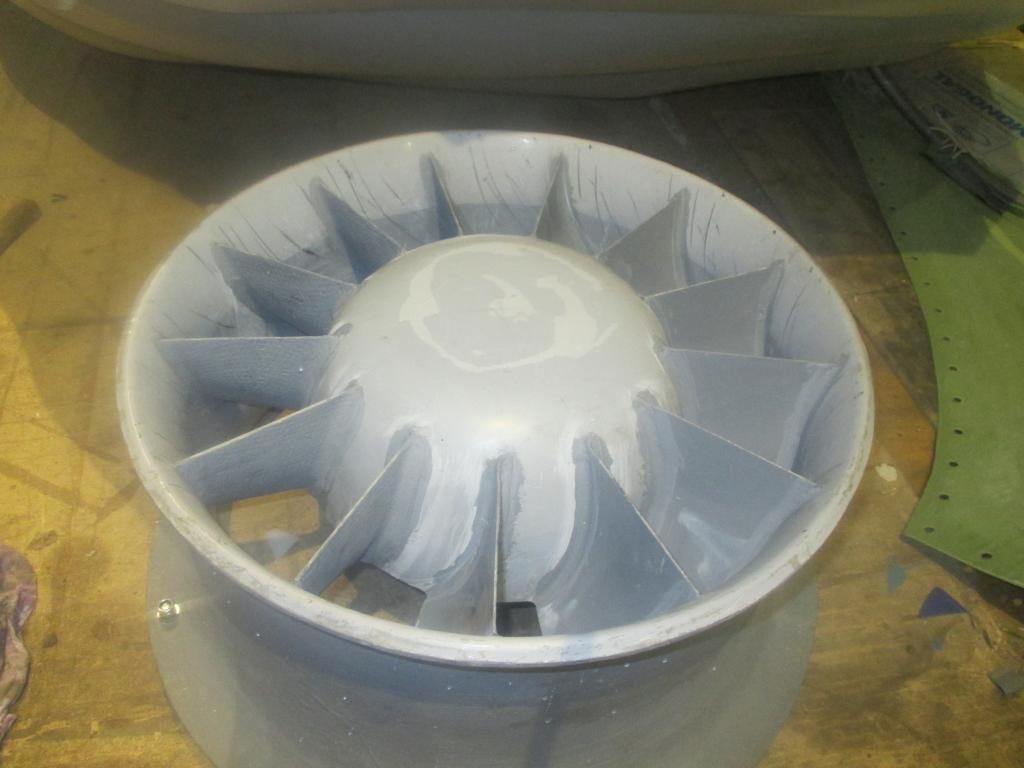

Гораздо большего эффекта по компенсации момента и увеличению упора, можно добиться применением не направляющего аппарата, а спрямляющего.
s_smirnov
Я люблю строить лодки!

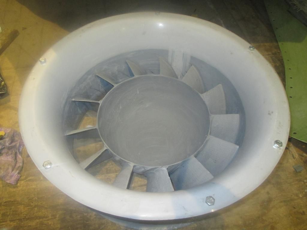

В наличии пример СА для вентилятора

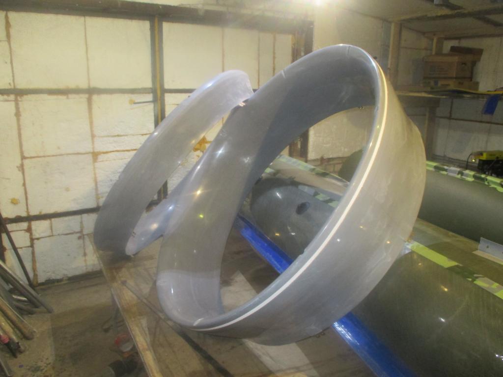

СА для движительной установки в ближайших планах, вот на такое кольцо.

s_smirnov
=кольцо красивое,
Спасибо, старались.
но выдержать малую щель и защитить её от попадания
камышков очень трудно...
Допуск на отклонение формы в сечении где будет работать винт +\- 1мм. Средний зазор 2...3мм. Из опыта эксплуатации подобных установок, проблем с камешками не встречал.

Такое кольцо во первых сложно сделать технологически, а во вторых, ступенька или канавка нарушат обтекание и создадут вихрь. Это принесёт такой-же эффект, как и увеличение зазора.
