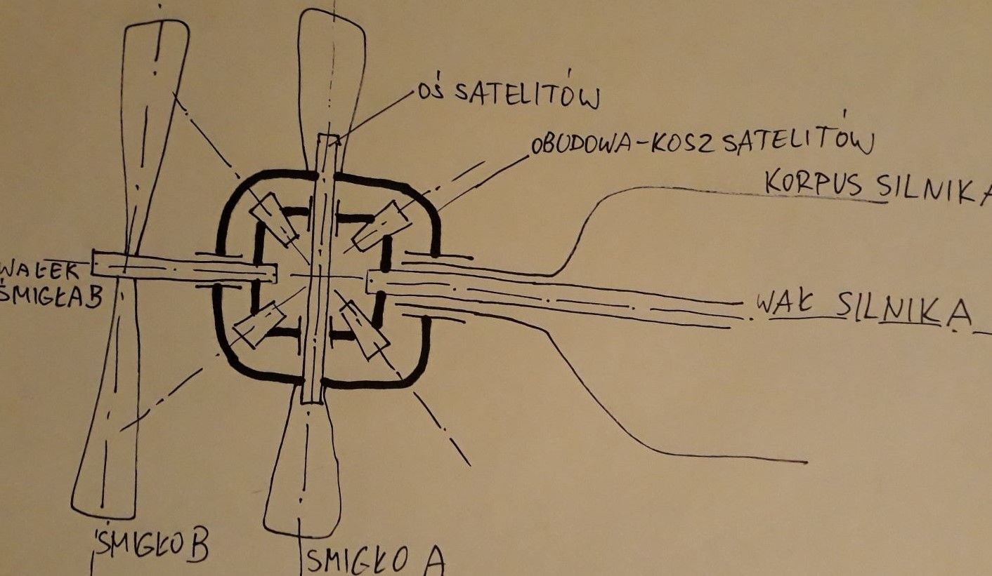

Вопрос как спиральный зуб в дифференциале будет работать
=эти шестерни от углового редуктора ВИХРЬ...
-при заднем ходу лодки они нагружены в плохую сторону,
но в этом режиме работают коротко и на малой мошности !

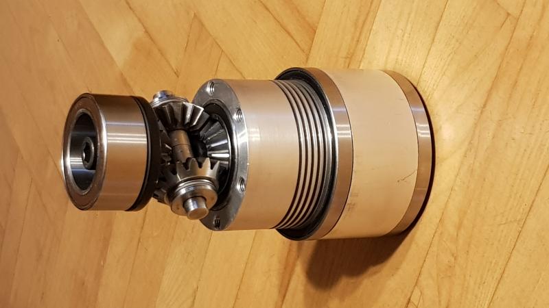

На фотке редуктор собран на одном валу , а на схеме такой огород из лишних деталей намалевали .
=кинематическая схема верна,
только там обратный способ крепления нодшипников на валу мотора
(ременной шкив),но это не меняет сути !
нпр.в моём варианте применены два внешних подшипника (100/80)=

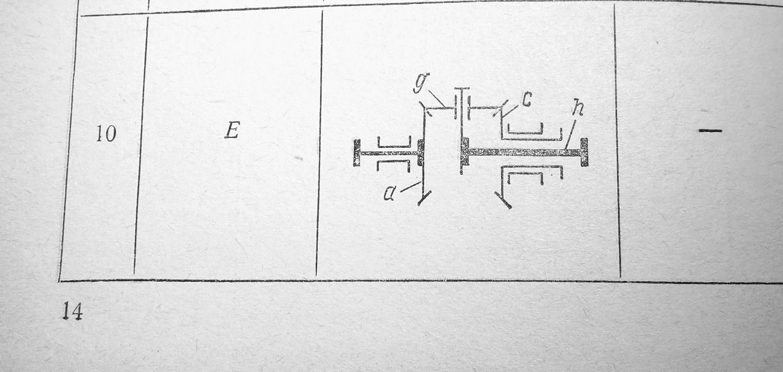

Читайте литературу , те кто особо одарённый в понятии вращения трёх шестерней планетарки у которой все звенья свободны
Планетарные передачи
Справочник
В.Н. Кудрявцев
Смотрите картинку , горизонтальный вал можно сделать цельным и шестерню на подшипники на вал .
H - эт приводной вал блока сателитов
Если и с картинкой непонятно - пробуйте руками вращать по очереди все валы дифференциала .
Иванов
Мне нравится этот форум!
При близко равных моментах на шестернях "с" и "а", полагаю, что они будут вращаться в одном направлении и с близкими угловыми скоростями ( оборотами ).
К приведённой картинке из таблицы должно быть описание разных случаев соотношения моментов и объяснение кинематики схемы... Почитайте, если таковые имеются.
При затормаживании вала шестерни "с", вал с шестернёй "а" будет увеличивать обороты. Но, вращаться они будут в одну сторону...
Такой, вот "шайтан" , однако... :)
Редуктор дифференциальный , все звенья вращаются свободно .
Шестерни затормаживаются только сопротивлением пропеллеров и вращаться они будут в противоположном направлении .
ВОПРОС : Если шестерни будут вращаться в одну сторону - зачем академики на картинке горизонтальный вал нарисовали разрезным ?
Вероятно для упрощения осознания процесса движения ?

Не будут они в разные стороны вращаться по такой схеме, если все свободны. Это же на схеме чисто автомобильный дифференциал, с приводом за водило сателлитов. Звенья А и С будут вращаться в ту же сторону, что и водило (при условии равного сопротивления). Если притормозить одно — второе будет вращаться быстрее. Если звено А запустить с одной скоростью, а звено С с такой же скоростью, но в другую сторону, то звено H (внимание!) ОСТАНОВИТСЯ! Но при этом сателлиты будут вращаться (на остановленном водиле). Это же элементарно рассчитывается, елки-палки.
А зачем академики нарисовали этот вал разрезным - спросите у академиков.

Без обид. Я-то как раз прекрасно знаю правило Виллиса (Уиллиса), и умею его применять. Так что не надо тут про инерцию мышления. Свои тезисы надо доказывать, так что докажите, пожалуйста (видите, я вежливо).
henryk
Krakow
=+100 !
="a"- motor
="c", "n" -propellery ...
=Diff. Reduktor ,CR propellera !
ЗЫ=схема выгодна по поводу уплотнений корпуса...(оси саттелитов
внутри корпуса !)
=желательно добавить вторую саттелиту для симметризации нанрузок на шестерни !
