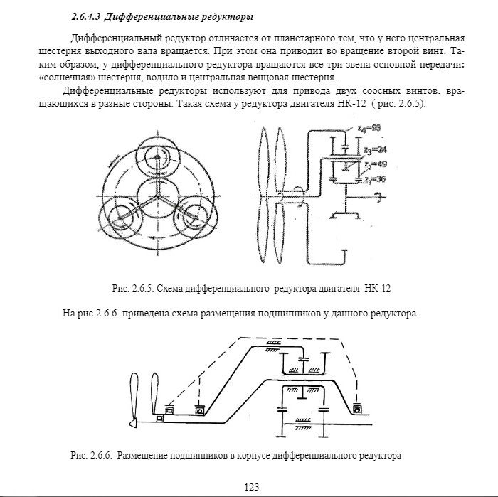

Знакомлю фантазёра -мечтателя Kobold с картинкой редуктора НК-12 .
Планета́рный реду́ктор, дифференциа́льный реду́ктор (от лат. differentia – разность, различие)
Конструкция
Механической основой планетарного редуктора может быть планетарная передача любой формы и состава. Принципиальная возможность работы планетарной передачи в режиме редуктора не зависит от формата распределения функций между тремя её основными звеньями (солнечной шестернёй, водилом с шестернями сателлитами и коронной шестернёй): любое звено может быть выбрано конструкторами как ведущее, и любое как ведомое. Но при этом, наличие у планетарной передачи двух степеней свобод требует снятия одной степени свободы для её работы в качестве редуктора; эта задача решается посредством блокировки третьего звена на корпус редуктора, а само звено получает название «опорное звено».

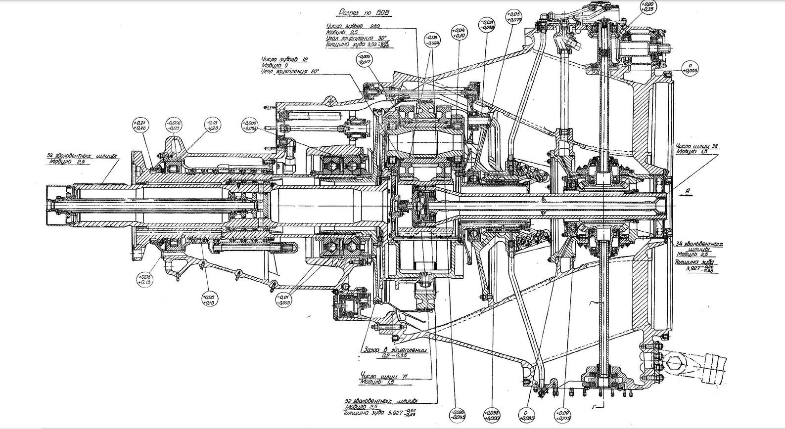

Где в редукторе НК -12 намалёвано , что валы могут вращаться с разными оборотами ?
Kobold
Я любознательный

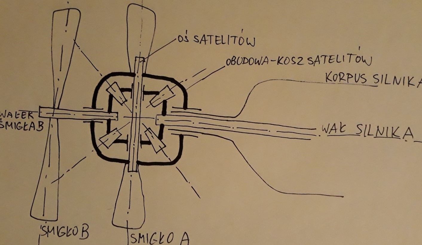

Лучше скажите, где на чертеже находится звено для синхронизации вращения винтов.
Подсказка: его там нет.
На вашем же чертеже водило и эпицикл ничем не соединены и вращаются свободно друг от друга.
P.S. "Свободно" неправильное слово. Вращаются несинхронизированно по оборотам. То есть, теоретически, если один вал (винт) приостановить, то второй начнёт вращаться быстрее. Точно также, как у пана Хенрика.
Принцип схемы НК-12 и у пана Хенрика = одинаковый , НО :
На НК-12 планетарный редуктор и все шестерни и сателиты с прямым зубом и по этой причине гребёт или вращает винты планетарка несколько иначе -
Смотрел кино на ютубе как запускаются движки на ТУ -95 - винты вращаются с равными скоростями уже при запуске .
Нашёл дифференциал с коничками ( от авиационнго прибора ) для эксперимента - вращается непредсказуемо при изменении нагрузки на любой блок .
P/S
При пикировании пропеллеры на таком редукторе должны раскручиваться до сумасшедших оборотов .
Абсолютно, совершенно точно такой же принцип действия. Дифференциальный редуктор без опорной ступени (которая обездвиживается). И совершенно неважно, конические шестерни или цилиндрические, косые зубья, прямые, шевронные или арочные. Шестерни и зубья - это детали, а ПРИНЦИП остаётся тот же. В НК-12 вообще шестерни с зацеплением Новикова, и что, это меняет принцип?
Звыняйте, дядьку, но зуб там - новиковский. Шестерни цилиндрические, но не прямозубые.

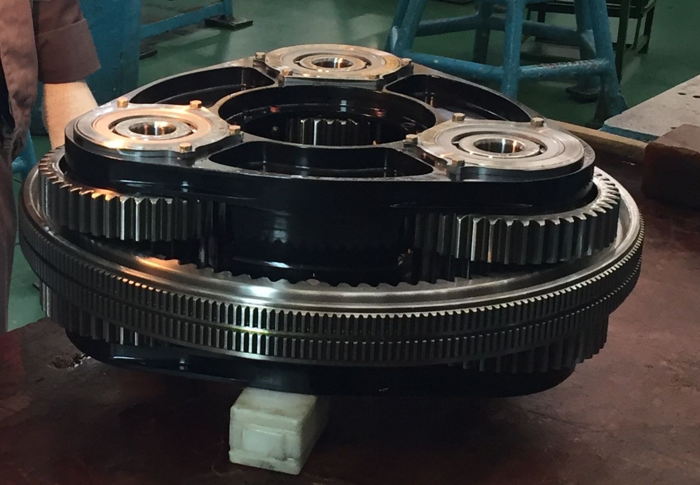

Мож и был моденрн и какие-то шестерни обновили - только на всех экспонатах в разрезах и на картинках при ремонте НК-12
шестерни прямозубые .
Kobold
Я любознательный
Не-не-не, это перпендикулярные понятия. Профиль зуба новиковский, а не эвольвентный, но это не мешает быть зубу прямым, косым или с переподвыподвертом.
Посмотрел на снимок - что-то я не вижу там никаких зацеплений Новикова. С виду обычный эвольвентный профиль, хотя снимок не особо подробный. Но это 100% редуктор от одного из НК-12
