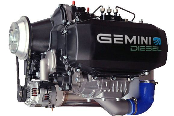

а что можно сказать вот про этот немецкий двигун? По моему самый вертолетный двигатель, нет?
http://www.aerokurier.de/luftsport/ultraleicht-lsa/gemini-100-diesel-fuer-die-lsa-klasse/623176
Класс.
Двухтактный дизель.
Такого же типа дизеля устанавливаются на тепловозах.
Ни где пока нет ориентировочных характеристик этих дизельков.
Интересует график мощности от оборотов.
И расход топлива.
Но если и на самом деле стосильный будет весить 73 кг ...
Будет совсем не плохо.
Класс.
Двухтактный дизель.
Такого же типа дизеся устанавливаются на тепловозах.
И расход топлива.
на семинаре много говорили о высокой приемистости этого двигателя...не знаю, может самореклама просто, но когда говорят немцы, то хочется верить, что так и будет... стоимость обещана порядка 25000 ойро и типа, так же как у Ротакса: будет доступен сертифицированный и не сертифицированный

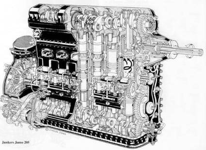

Тоже давно интересуюсь такой конструкцией 2-х тактных двигателей с двумя коленвалами, так вот считаю, что 3-х цилиндровый, 6-ти поршневой двигатель просто идеальный двигатель. Были у него в далеком прошлом конечно некоторые недостатки, но сейчас, с развитием технологий и самих двигателей, все эти недостатки легко устранимы. А так, этот двигатель - это и высочайший КПД, и малые нагрузки на шатун, и не нагруженная система охлаждения из-за отсутствия головок, ну и малый вес соответственно. Короче, давно пора было ему уже появиться. :D
Вот его прообраз, только в вертикальном исполнении. КПД до 50% доходило, если не изменяет память.
