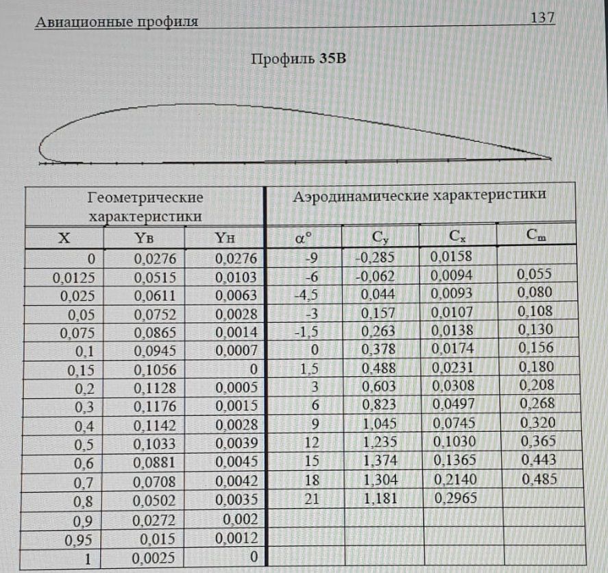

Добрый день. Заинтересовал профиль USA-35b для крыла. Может кто применял? Интересуют характеристики, описание, опыт применения, отзывы. Можно в личку.

Отличный профиль. Рекомендуемый для Пайпер ПА-18, и ПА-14, собственно я их и ставил на свои J-3, Pa-18 и Pa-14. Очень летучий и предсказуемый, достаточно скоростной, это всё по моим ощущениям.

Странные у людей критерии выбора. Вообще то, при наличии мотора летит все. Но лучшие профили ставят на планера просто потому, что там не очень хороший профиль не даст результата. У планера три режима основные- минимальное снижение, максимальное качество и максимальная скорость. Примерно соответствует задачам самолета вроде бы. У всех хороших профилей есть вогнутость по нижней поверхности перед задней кромкой. Думаю, это важно. Ну и строительная высота важна. Тонкое крыло получится тяжелее и там не будет места для баков.
Даже при Р III применяли два лонжерона, причем жесткая обшивка шла до 7% хорды. Планер А-2 Антонова
иггол
Пушкино МО
при прямоугольном крыле и хорде 1.4м два лонжерона лучше компонуются в usa -35b, чем в Р-2 или Р-3. мне так кажется.

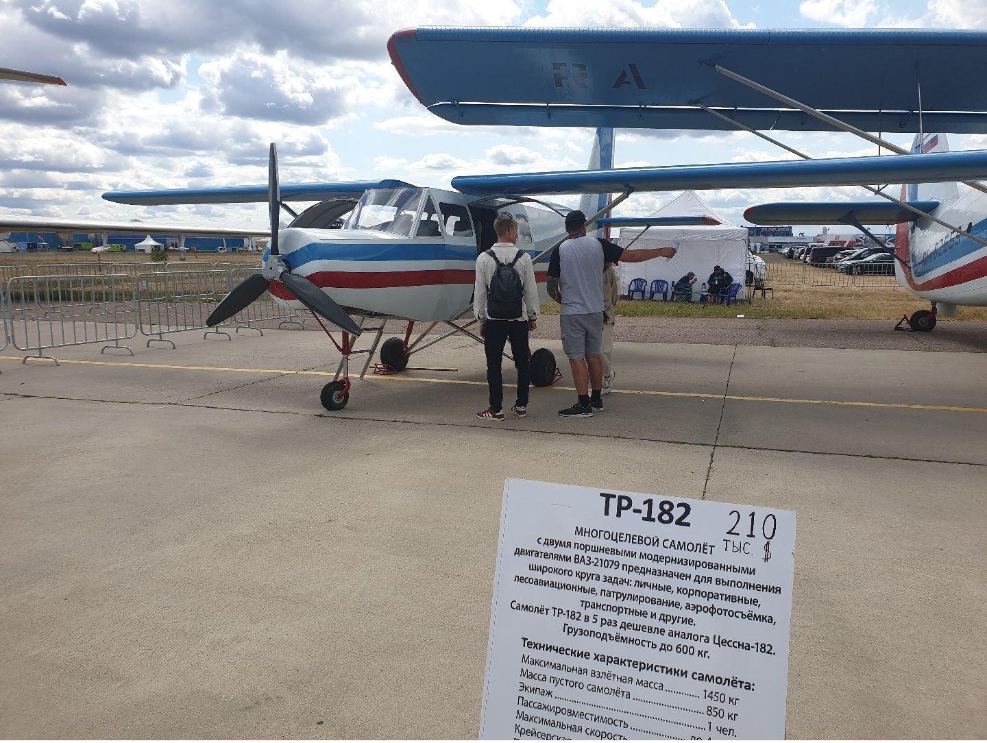

Такой красивый профиль (USA-35B) и такой "объект" с очень странной детской площадки, не приблизят к $210.000 :LOL: :ROFLMAO::D, и, тем более к Cessna...
Если Вы определяете хороший-плохой профиль-самолет по "красоте", то прошу переехать на другой форум красоток. Там профили явно краше.. А тут технический форум и вопрос к людям знающим или применявшим этот профиль. Уж точно не к Вам. Прошу Вас проходите мимо без ослоумий, мне Ваше мнение не интересно..
Если Вы определяете хороший-плохой профиль-самолет по "красоте", то прошу переехать на другой форум красоток. Там профили явно краше.. А тут технический форум и вопрос к людям знающим или применявшим этот профиль. Уж точно не к Вам. Прошу Вас проходите мимо без ослоумий..
