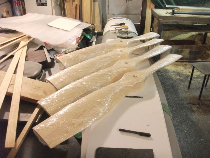

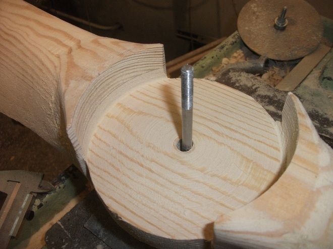

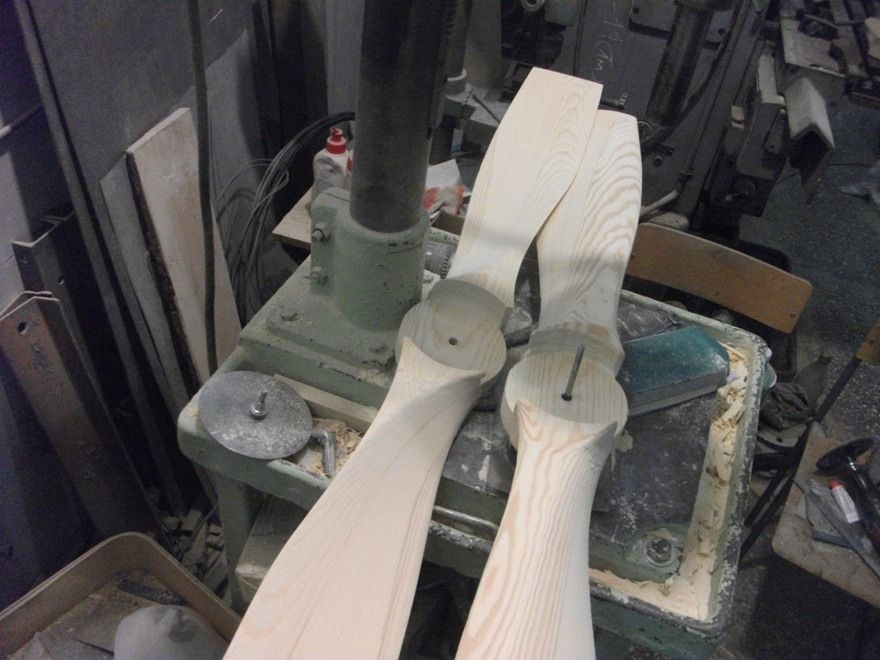

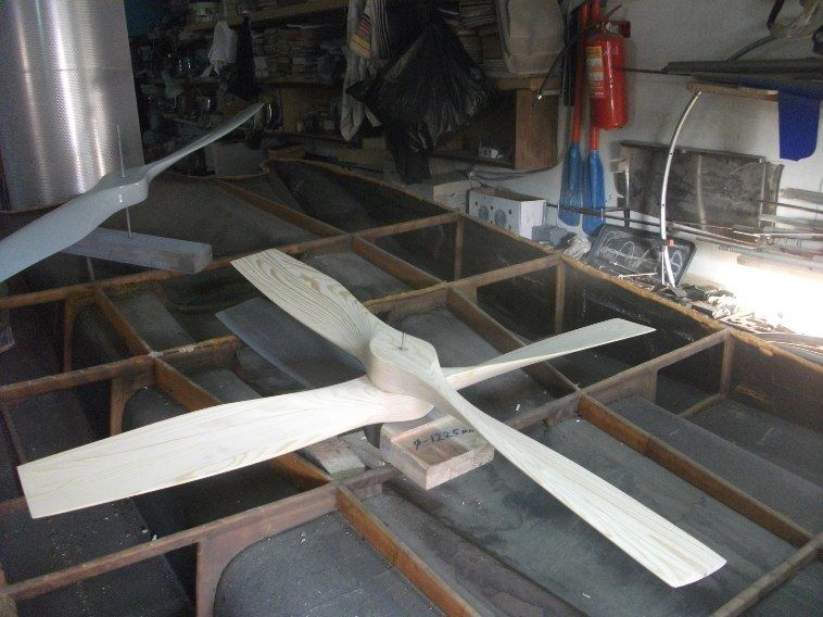

Сам 10 лет занимаюсь изготовлением и ремонтом винтов для себя и друзей на заказ не делаю.
Есть идея изготовить пару одинаковых моноблоков и обеденить их на одном валу
этим самым получив четырёх лопастной агрегат, двигатель в 100 кобыл редуктор соответствующий.
Сразу прошу не поднимать вопросы о том что лучше купить Луганский или Казанский ИТД, нужен такой.
Просьба к сообществу у кого был какой ни будь опыт в этом направлении, на просторах инета фотографии встречал,
люди применяли такой вариант хотелось бы услышать тех кто в теме.
Amator
Хотелось услышать про простое совмещение двух одинаковых винтов под 90 градусов и что то в этом роде

Считаете четырёхлопастный винт и делаете два моноблока. Ну и вперёд.:)
Танков
Я люблю строить
Барнаул

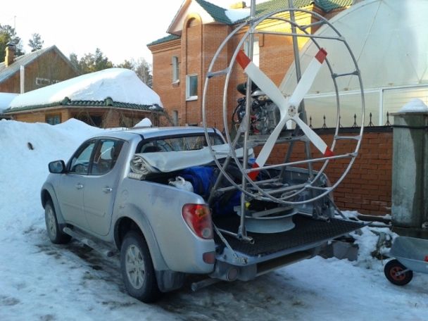

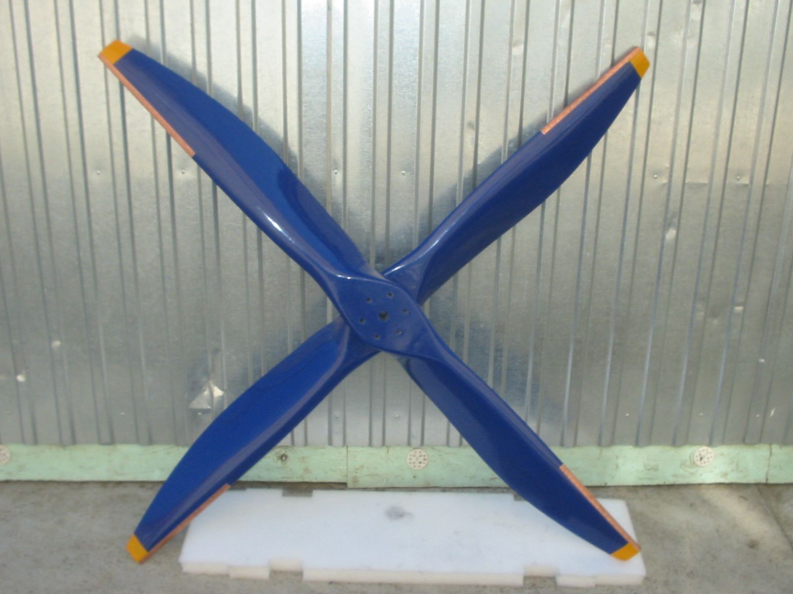

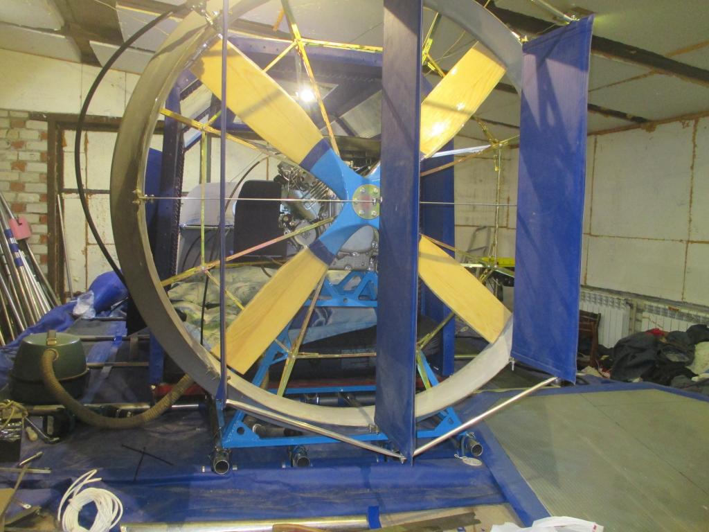

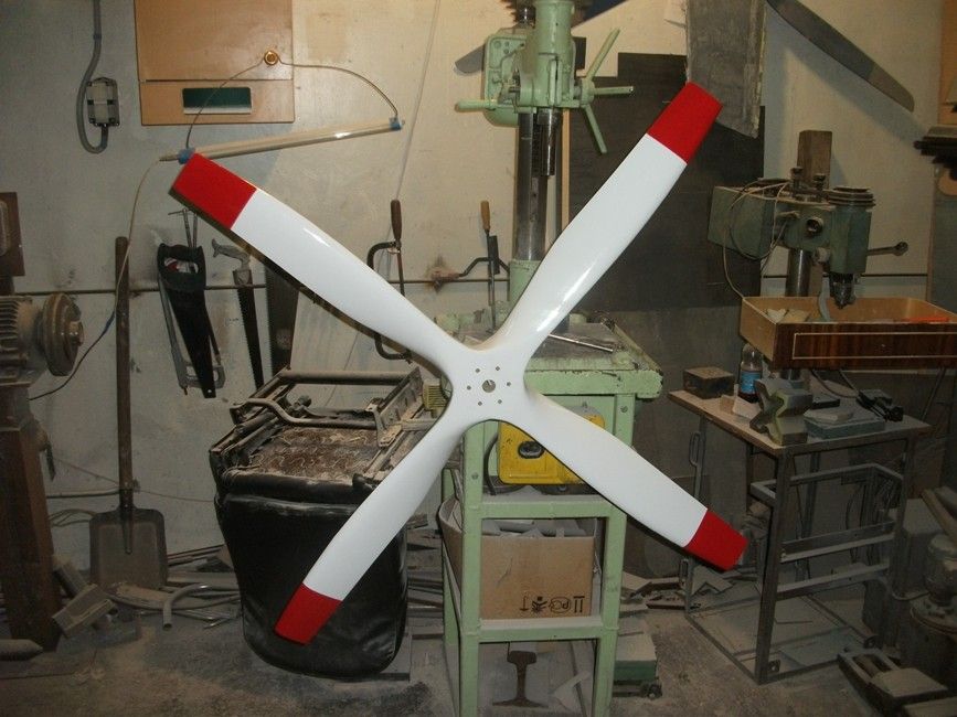

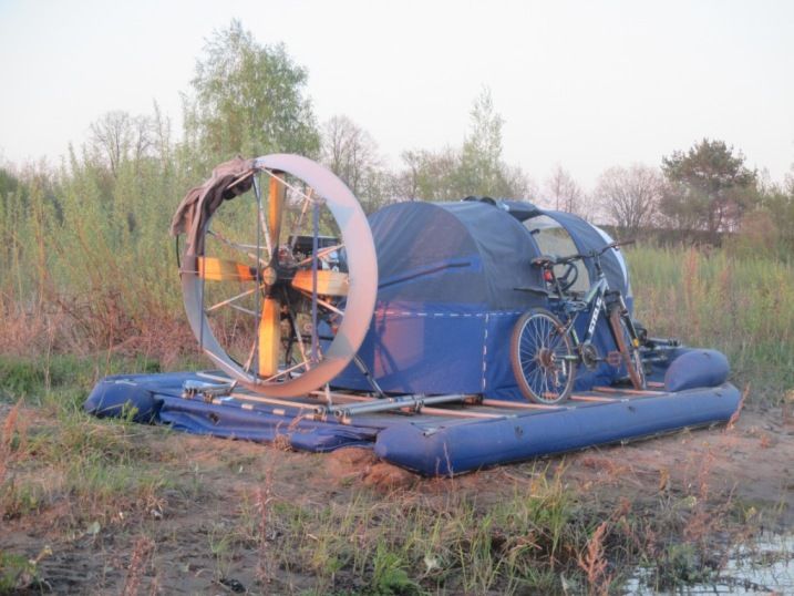

Так и делал ........ в угоду мААААлого диаметра ( решение заказчика ) .Только учитывайте что диаметр уменьшенный , углы большие , КПД не высокий , и падение тяги по скорости -интенсивное . ЭТИ винты для СВП .

Amator
Спасибо за ответы
, считал на ExtendedPropSelector для скорости 80 и 120 падение тяги с ростом скорости на 2х лопостном меньше,
короче начал задумываться стоит ли овчинка выделки применительно к самолёту,у двайного (спаренного) узкий скоростной диапозон

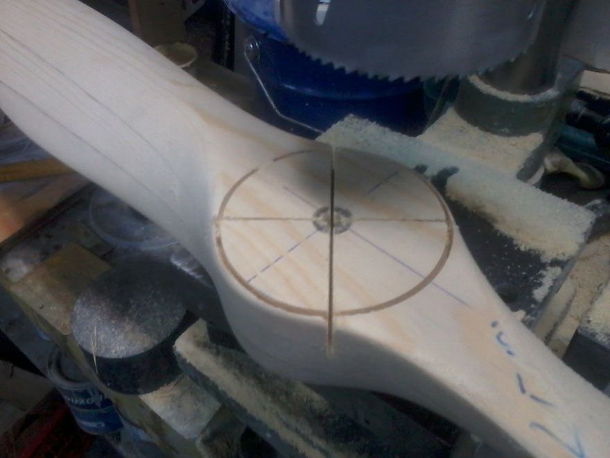

Делал давно такой винт для форумчанина С.Н.Гусева. В целом получилось почти как расчитывал.
Подрезать втулочную часть не обязательно.

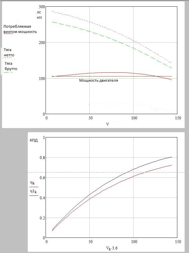

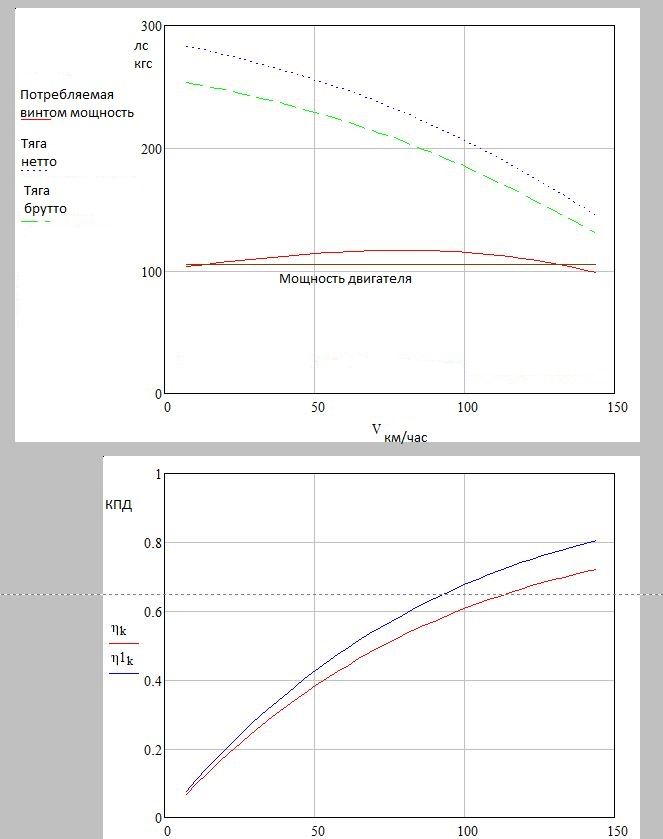

предварительно так
Самая быстрая прикидка. Без украшательств и доводки.
Расчётная точка: скорость 130 км/час;
обороты двигателя 5500 об/мин;
мощность 105 лс;
редукция 2,35;
КПД редуктора 0,98.

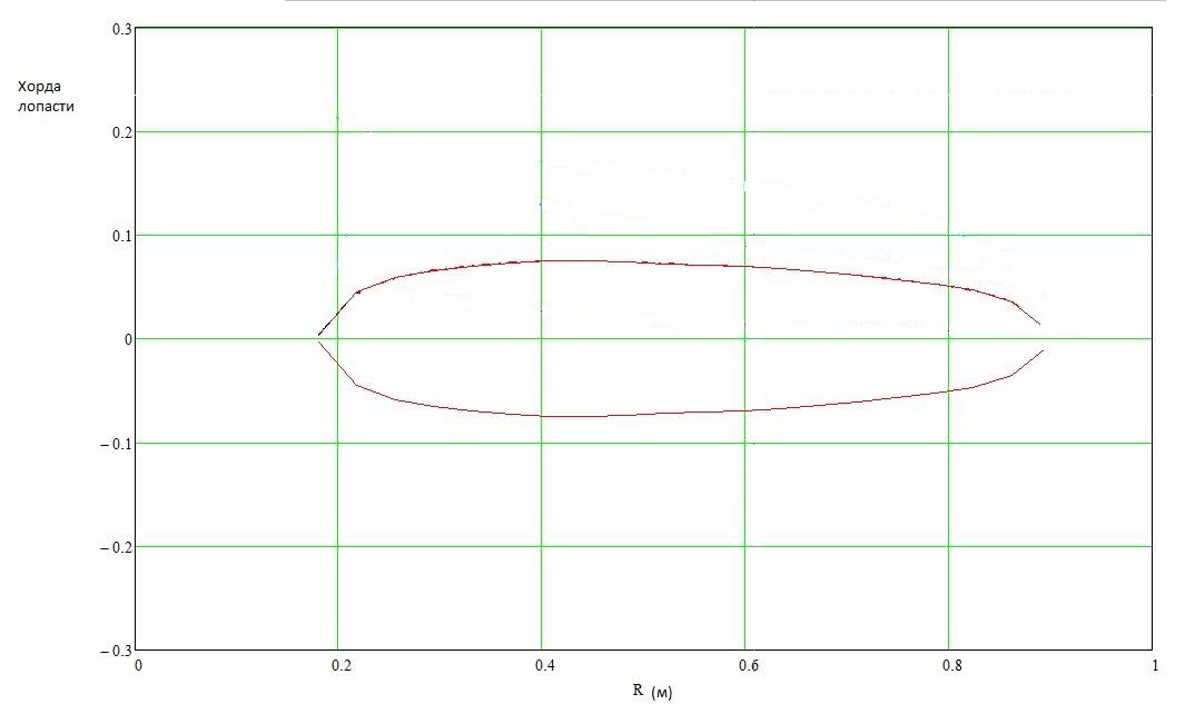

Количество лопастей 2.
Форма лопасти.
Тяга винта, потребляемая мощность и КПД по скорости.

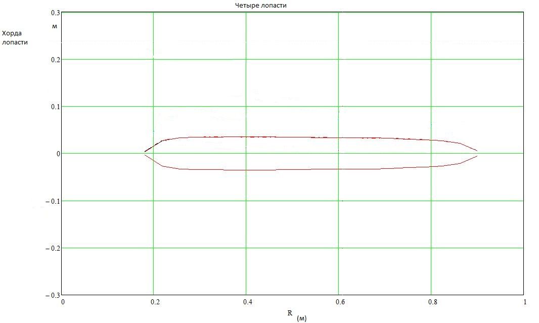

Количество лопастей 4.
Форма лопасти.
С двумя лопастями шаг 1,503 м на скорости 130 км/час КПД 0,764. Тяга 163 кгс.
С четырьмя лопастями шаг 1,476 м, на скорости 130 км/час КПД 0,781. Тяга 167 кгс.
Разница в значениях КПД и тяги легко теряется на точности изготовления винта, качестве заправленного топлива, атмосферных условий и т.д.
Ну а работы будет в два раза больше. Точность (относительная) изготовления двухлопастного винта будет выше ввиду больших размеров. Стойкость при попадании посторонних предметов тоже выше. Что касается шума, то созданный по указанной выше методике двухлопастный винт практически не проигрывает многолопастным.
