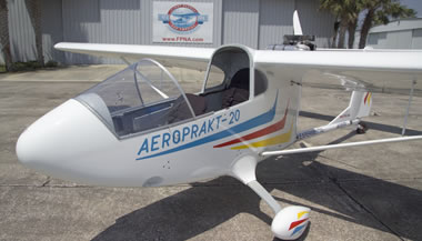

Самый первый самолет который появился на рынке был толкающий одномоторник А-20 КИТ который на рынок попал в 1992 году Таких самолетов летает очень много по всей (восточной) Европе . А теперь я расскажу свою историю о том как я получил КИТ двухмотёрного самолета А-26 и переделал его в одномоторный А-20 Это оказалось возможным сделать благодаря тому что двухмоторная версия была адаптирована из одномоторной
Кит Самолета А-20 продавался с различными вариантами крыльев размахом в 28′, 31′, 33′, and 38′ соответственно (размеры в футах где 1' = 12" = 30 см) . Версия А-26 с двумя Ротаксами 582 двухтактниками была сделана несколько мощнее и удерживала движки на кромке 38- футовых крыльев

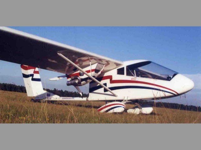

Вот как выглядит А20 с 912 движком Таких КИТ-ов было продано очень много с самыми разными движками Этот самолет на фото принадлежит моему други из Теннесси
Оба самолета толкающей схемы , двухмоторник предполагает два Ротакса 582-х а вот одномоторник может летать на самых разных движках среди которых самый популярный в США это Ротакс 912. У обоих самолетов практически одинаковые фюзеляжи с усиленными перегородками у двухмоторников которые имеют два лонжерона передний и задний Похоже что оба фюзеляжа сделаны в одной и той же матрице А-20-е продавались в Европе за 10 лет до того как они появились в США

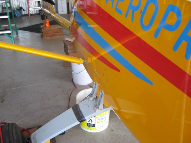

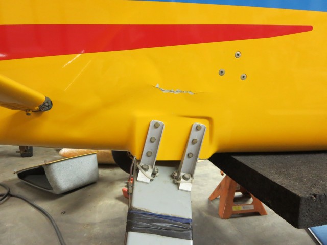

Есть еще одна странность с шасси установленными на А26 Стойки были наклонены назад на 12 градусов для того чтобы сместить оси колес чуточку назад на парочку дюймов. Не совсем понятно зачем все это. Каждый с кем я разговаривал по этому поводу выдавал совершенно иную версию Вполне вероятно что дело здесь в смещенном Центре Тяжести или возможно другом весе заднего колеса А может и оба эти фактора имеют место Завод ничего не поясняет вообще. Как мне кажется такое странное расположение повышает нагрузку от крутящего момента в месте соединения стоек с фюзеляжем и как мне кажется имеет тенденцию к повреждению в месте соединения

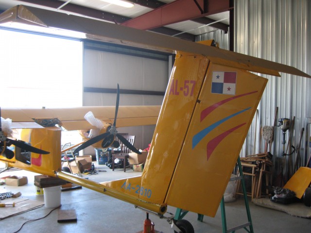

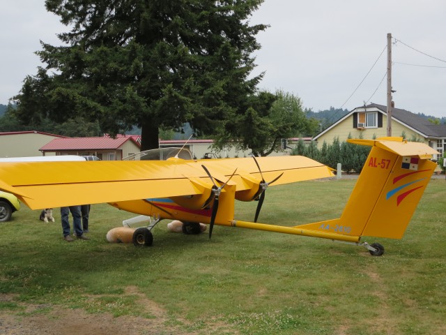

Этот КИТ-самолет изначально с двумя Ротаксами 582-ми был приобретен через Американского Импортера Спектрум Аэрокрафт и доставлен в Аэроклуб в Панаме в 2001 году Декабре месяце. В Феврале 2004 самолет получил регистрацию в Панаме как Сверхлегкий Самолет или Панамская категория "Ultralivianos”, с бортовым номером AL-57.
Где то в середине 2000-х самолет потерпел аварию и повредил себе правую сторону фюзеляжа и также была погнута хвостовая балка . Как мне кажется правое колесо провалилось в ямку или болотце заломилось назад и выдрало кусок стеклоткани обшивки Фюзеляж выдержал и не развалился но сильно поврежден Кое что было сделано для восстановления изнутри Потом самолет был куплен вторым владельцем: Американцем из США - хорошим другом первого владельца самолета Самолетик поместили в контейнер и отправили в г Сэнди шт Орегон в 2010 г.
таким был самолетик когда я впервые увидел ее в Ноябре 2011 года Хозяин как раз закончил монтаж хвостовой балки Заметна разница в покраске
Еще один снимок из 2011 года Это был единственный кадр повреждения которое я видел И понятное дело не все детали запечатлены Никаких попыток ремонта снаружи не было Заплатка была поставлена внутри но никакого эфеекта не помогло от далнейшего рассыпания корпуса

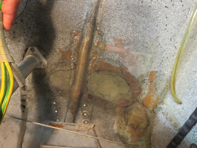

эта щель не выглядит вроде бы уж сильно плохо но намного хуже чем я увидел ее в Ноябре 2011 в то время как самолет не летал ни разу с тех пор Обратите внимание и на поверхность которую повело в этом месте как я думаю для правильного ремонта фюзеляжа надо усиливать обшивку и разместить стойки строго перпендикулярно поверхности Обшивка очень сложная комбинация стеклопластика с начинкой и з пенопласта не так то просто восстановить Обратите внимание на загиб (вмятину) в месте крепления стойки шасси
Никаких супер сложностей изнутри в месте присоединения стойки к фюзеляжу нет Стойка прикручена к алюминиевой пластине которае вмонтирована в обшивку Сам корпус фюзеляжа - это файбергласс поверх пенопластовой основы (сандвич) и очень прочный Но чтобы отремонтировать все это надо повозиться
Это еще один А26-й с похожим загибом в месте соединения стойки с фюзеляжем. Похоже что так и было задумано на заводе и все КИТ-о строители имеют подобную фишку

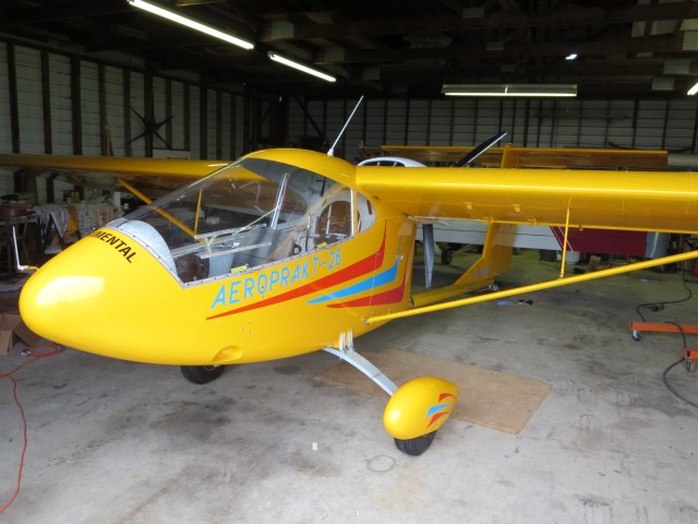

Мой самолет подразумевалось сделать самолетом с ОДНИМ движком и снабдить 912 м Ротаксом Я чувствовал что работы будет много Но мне все равно хотелось заполучить один из А20 с тех пор когда я впервые прочитал об этих самолетах в журнале Ультра Лайт Флайинг за 2001 год в то время когда я строил свой первый самолетик Челленджер 2. Завод перестал выпускать эти самолеты КИТ-ы А20/А26 в 2004 В общес сложности около 20 самолетов летали в США 12 А20-х и 7 А26-х если я не ошибаюсь . Компания сейчас перешла на выпуск S-LSA и легких двухмоторников и весьма успешно шагает на мировом рынке

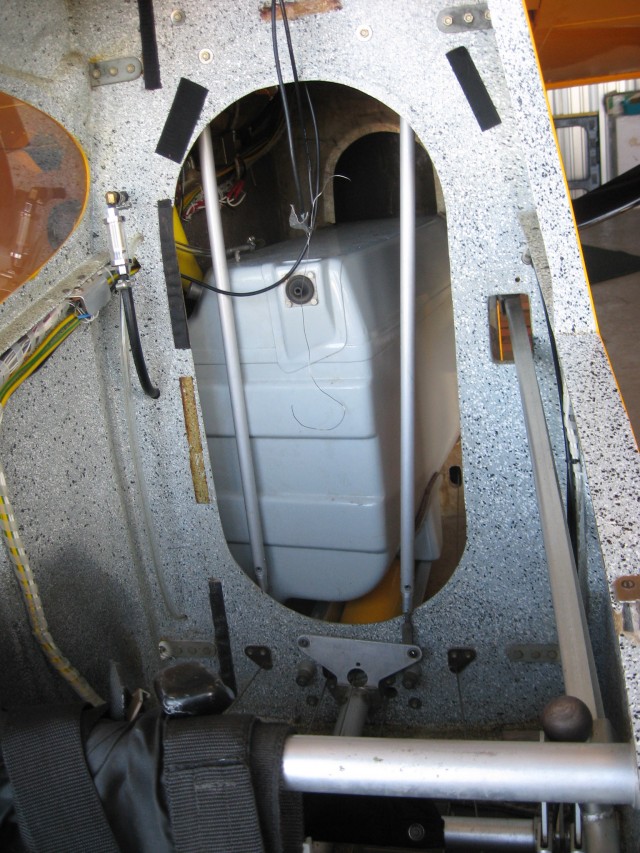

Для начала балка оперения была уже отремонтирована и установлена предыдущим хозяином Топливный бак был вынут из своей ниши и доступ к балке был открыт через пассажирское сиденье и через боковую дверку доступа к багажному отделению
Эта фотка осталась с Ноября 2011 года Когда я приехал хозяин только установил бак на место после того как закрепил хвостовую балку Поводки управления элеронами были отсоединены и передняя топливаная линия не на месте Он установил ниппели контроля за водяными и песочными издержками в баке такими которые ставят на сертифицированных самолетах

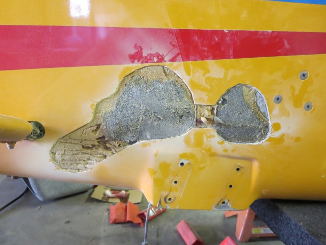

Я как то работал со стеклопластиком немного вполне достаточно чтобы разобраться как держать кисточку и куда лить эпоксидку . Никогда не имел дела с пенопластовым сандвичем и поэтому мой опыт и мои знания в этой области нулевые . Мне надо было найти кого нибудь с опытом работы в этой области. Так случилось что со мной связался один парень по е-мейлу очень знающий в области композитов и который построил себе самолетик из моего ряда - Мини Макс - полностью деревянный одноместный самолетик У него был к тому времени богатый опыт создания и продаж самых разных стеклотканных деталей - типа капотов двигателя обтекателей концевиков и так далее как из стекло так и из Карбон файбера . Это все его поле деятельности. Он летает по разным аэропротам и зарабатывает себе на жизнь ремонтируя всякие композитные самолеты ну типа ЛансЭиры, ЛонгИзи ну и типа таких которые были повреждены. Он действительно знает свое дело. Как то я купил заслонку для двигателя и концевики крыльев для своего другого самолетика у него.
И как это всегда бывает он был очень рад помочь. Я послал ему фотки и он подробно рассказал мне что надо делать. Сначала я отрезал весь поврежденный файбергласс снаружи фюзеляжа Под этим поврежденным слоем я нашел полно обломков поврежденного пенопласта с предыдущей попытки отремонтировать все изнутри. Самое важное было восстановление сердцевинки сандвича И как только все это получилось достаточно было покрыть все слоями стеклоткани . Мне также пришлось добавить несколько слоев стекла внутри В общем было не столь сложно все это сделать насколько времени занимало много
Я к тому же нашел на ютюбике несколько видео как отремонтировать пенопластовую сердцевинку. Интернет оказался чрезвычайно полезной штукой
Этот снимок я сделал когда снял первый слой снаружи фюзеляжа Темные места это там где как бы пенопласт был подвергнут замещению эпоксидкой Внизу слева виден поврежденный пенопласт
А.Веггер
БЛОГ Андрея Веггера: vtaircraft.com

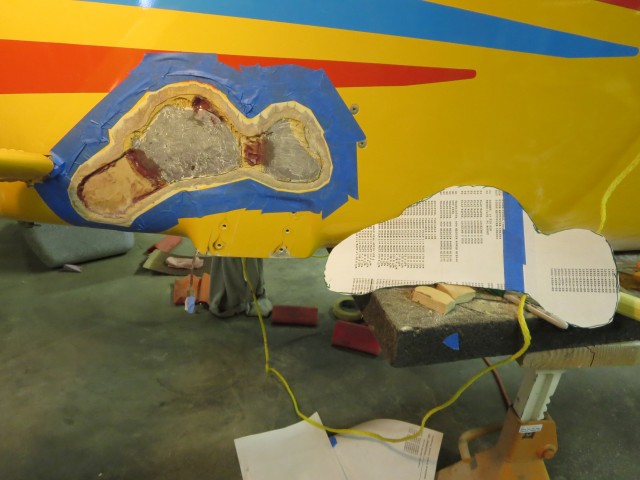

Мне предстояло шкурничать очень много чтобы убрать побитый пенопласт и восстановить сердцевинку сандвича Сама сердцевина может быть сделана из чего угодно имеющего достаточную плотность Я сделал все из прессованых опилок , кусочков существующих сердцевинок и обшил все стеклотканью снаружи

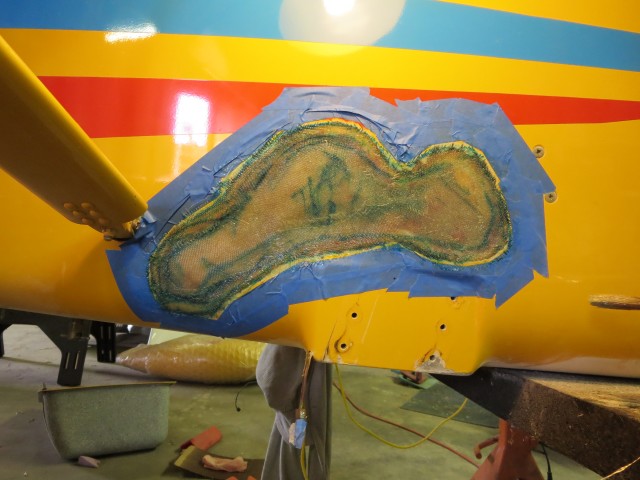

Здесь вы можете увидеть как были подготовлены и зачищены мои поверхности наружних деталей и как я восстанавливал сердцевинку Бумажная лента как раз ограничивает зону моей деятельности в местах где я покрыл стеклом по границе ремонтируемых поверхностей моего фюзеляжа
На той же картинке вы видите шаблон из газет по которому я отрезал мои ласкутки стеклоткани Только самый краешек ткани был необходим для расположния на основную поверхность фюзеляжа И как раз это я сам знал как делать
Вот здесь я уже приготовил весь внешний набор стеклоткани Осталось зашпоклевать и зашкурить Зеленые полоски остались от фломастера когда я отрезал ласкутки размеченных стеклотканных слоев. Вы видите несколько слоев поверх сердцевины наращивал послойно
Так выглядит внутренняя сторона ремонтируемого участка. Там то ли 3 то ли 5 слоев новой стеклоткани на поврежденном месте и парочку больших ласкутков покрывающих весь поврежденный участок Большие слои не особенно заметны Не очень красиво но зато очень прочно. Мне надо найти подходящую краску

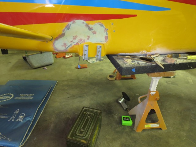

Единстеввая нескладушка такого ремонта - это не адекватный уровень поверхности фюзеляжа и ремонтируемого места Края перехода между накклеенными слоями и самой поверхностио будут не равнозначны и заметны при покраске Стачивать до равноплоскостного перехода не имеет смысла потому как будут задеты слои которые покрывают пораженный участок и это снизит прочность ремонта. Я смогу заполнить разницу шпаклевкой и кое что будет покрыто обтекателями для перехода между стойками шасси и поверхностью фюзеляжа Думаю что не будет заметно Все это изза того что я никакой не профессионал и должен с этим смириться
Так выглядит моя работа перед покраской Наверное слишком много шпаклевки все таки Но зато я вполне удовлетворен своей работой и заплатка получилась солидной. Я модифицировал стойки шасси и буду готов к их установке
