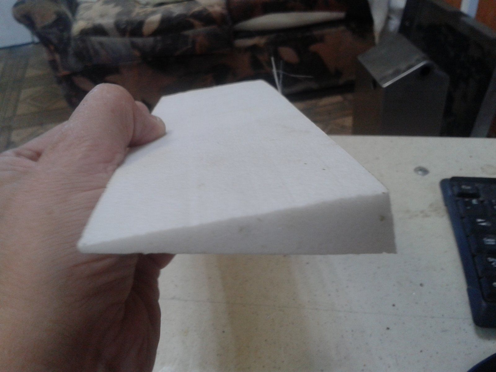

Конструкционный пенополиэпоксид Этал ППЭ-040 (пеноэпоксид)
Так и не понял где собираетесь применять такой "пенопласт" в Вашей теме? Когда то покупал ПС-40 для лопастей. так вот такой плотности, как оказалось он там и нахрен не нужен, про цену вообще молчу.
Да в моей. Ранее планировал Акримид но в продаже не было и ценника не видел. Теперь думаю чем его заменить. Он мне нужен для наполнителя в трёхлойке. Крылья будут чёрного цвета по этому нужен высокотемпературный компаунд и наполнитель способный выдержать 80* пост отверждения,чтобы пластик получился температуростойкий до 150*. Компауд 1445 уже опробовал мне понравился.
АВИ
Честно, не знаю про эпоксидную пену, что это такое на ощупь. Но если пористо-пенистое, то должно пилиться. В конце концов можно приспособить вместо струны полотно от ленточной пилы,или лучковой
Точно так-же пластал листы из блоков ПХВ-1-115, на все свои самолёты. Пилится медленно, но верно. Пилил тоже косичкой из проволоки. Сейчас продаются всевозможные тросики-пилы. У меня не дошло, но думаю они лучше всего подойдут и по производительности, и по долговечности (проволока часто рвётся), и по чистоте реза. Эпоксидку, даже не пористую, должна грызть на раз. Полотна от пил не катят. Они плоские и их сразу уводит.
