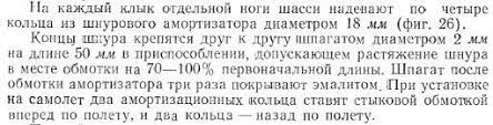

Lapshin
Да я не знаю. Но, на Як-12М сам вязал...во время Оно.
