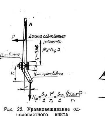

Однолопастный винт не сбалансирован аэродинамически из-за того, что тягу создает одна лопасть. Это вызывает появление дополнительных сил в месте крепления винта.
Это "проблема" решается так:
    19,3 КБ · Просмотры: 399
