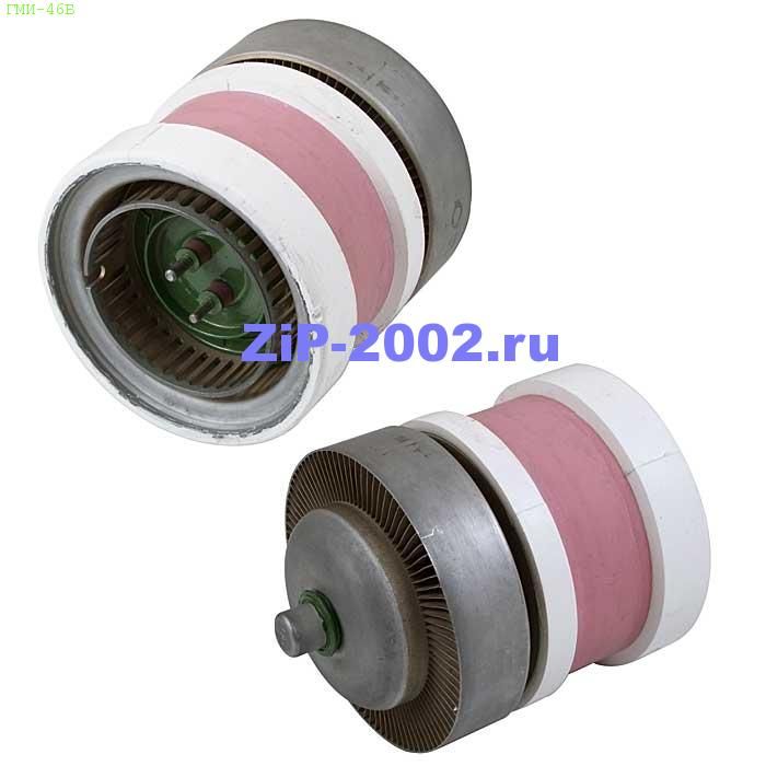

Импульсный модуляторный триод ГМИ-46Б для коммутации импульсной мощности в модуляторах стационарной и подвижной аппаратуры
[ch9658] Импульсный модуляторный триод ГМИ-46Б с защитной сеткой в металлокерамическом оформлении с оксидным катодом косвенного накала и наружным анодом с принудительным воздушным охлаждением, предназначен для коммутации импульсной мощности в импульсных модуляторах стационарной и подвижной аппаратуры.
Изделие соответствует техническим условиям ОД0.331.019 ТУ.
Гарантийный срок 15 лет с даты приемки, а в случае перепроверки лампы - с даты перепроверки.
Гарантийная наработка не менее 3000 часов в пределах гарантийного срока.
ГМИ46Б
Рис. 1 - Внешний вид импульсного модуляторного триода ГМИ-46Б.
ГМИ-46Б
Рис. 2 - Габаритные и установочные размеры импульсного модуляторного триода ГМИ-46Б.
