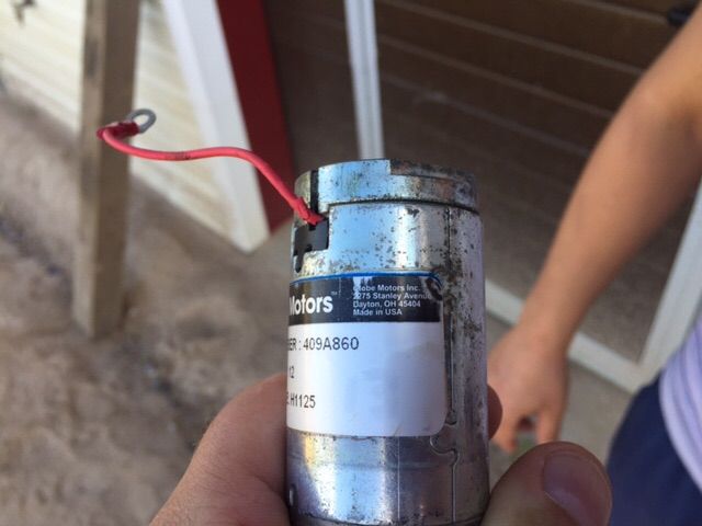

Срочно нужен сервомотор на ВИШ Airmaster
Срочно нужен, может у кого есть?
    35,1 КБ · Просмотры: 230

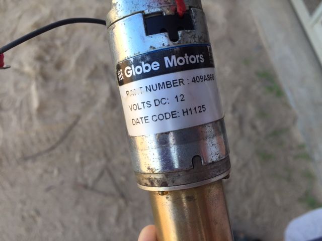

Если помню правильно, это американский производитель. Мотор идет вместе с планетарным редуктором. На бирке должна быть вся маркировка. Плохо виден конец номера в первой строчке. Сфоткать всю бирку полностью. Нужно знать обороты на выходе и выходную мощность мотора. Они бывают разные. Есть сайт этого производителя. Можно посмотреть там и заказать. А может и в России есть поставщик.
Похоже Ваш мотор вот из этой серии, IM-15
http://www.globe-motors.com/indcat.pdf
Но только конечные номера совсем другие. Может изменились?
Нужно писать им туда и спрашивать. Или запрос в Airmaster.
Тоже есть проблема. Провернулся шариковый подшипник, моторчик стал немного гулять коллектором по щёткам и подвешивать контроллер. Пока вклеил на фиксатор. Работает.
В руки попался точно такой-же винт, там моторчик уже на втулках. Видать производитель знает косяк. Но упорно молчит.
