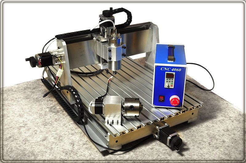

Продаю вот такой станок:
http://agranat-avia.ru/product_4.html
На всех осях ШВП 1605, шпиндель 800Вт 400Гц с частотником.
Возможна отправка в регионы.
Есть в наличии и под заказ разных размеров.
Тел: 8-915-372-67-93 Юрий.

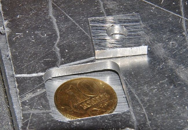

Пример обработки алюминия: фреза 3мм, обороты 8000, глубина за проход 0.4мм, подача 400 мм/мин.

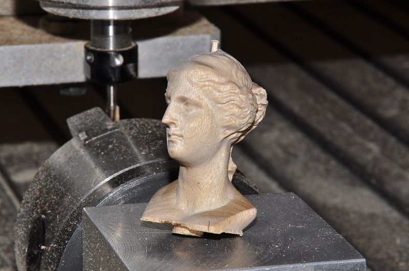

И пример обработки древесины с использованием поворотной оси.

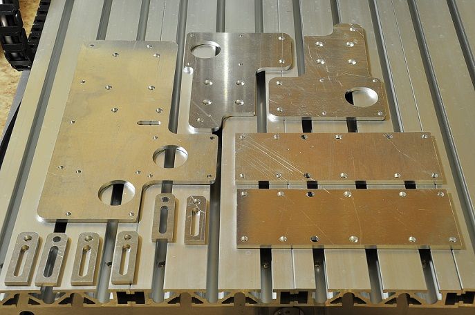

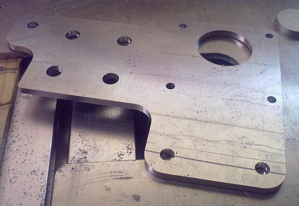

Вот, вчера порезал дюраль.
Фреза 3мм, обороты 8000, заглубление 0.5мм, подача 440мм/мин

Фрезу охлаждали водой или на сухую?
ЗЫ. У самого есть ЧПУ, но из алюминия пока ничего не резал... только дерево.
На сухую резать нельзя. Фреза перегревается и на нее начинает налипать алюминий, достаточно на несколько секунд прозевать момент и фреза ломается. Можно остужать постоянной подачей воздуха под давлением, но я просто периодически брызгаю на фрезу WD-40. Контролировать легко, как только стружка начинает далеко отлетать - пора брызгать. Когда фреза прорежет паз поглубже, можно в него налить масла и забыть про станок на некоторое время.
