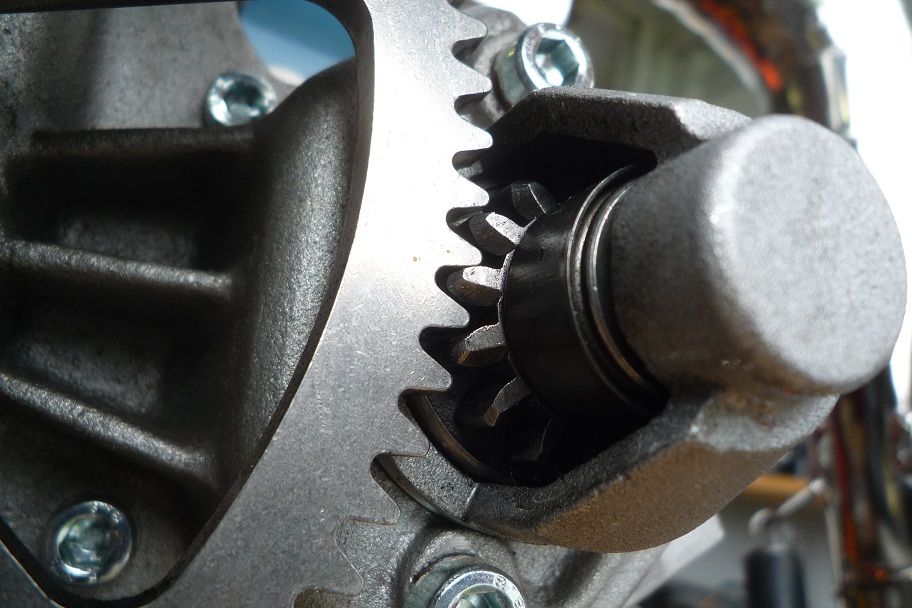

проверь на сколько глубоко зубья ведущей и ведомой шестерни входят друг в друга.
Входит полностью и даже немного выступает.
Правда эта фотка сделана без вращения винта.
(подал на стартёр + через тонкий провод, а винт держал рукой)

меж вершиами  зубчиков шестерни и впадинами  зубчиков венца, судя по фотке, большой зазор, то есть межосевое расстояние больше чем нужно
  но это только мое предположение
к описанной неисправности это отношение не имеет но на износ влияет сильно

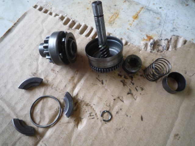

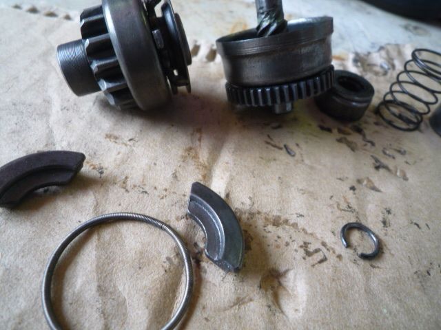

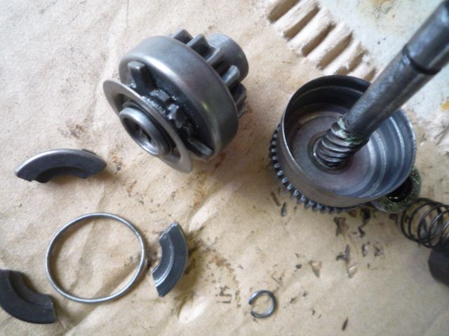

Опять снял стартёр и разобрал бендикс.
Насколько я понимаю, пружинка от сальника стягивает грузики которыми тормозится бендикс после выключения стартёра.
А возвратом бендикса обратно ведает другая (большая цилиндрическая) пружина.
Она же сопротивляется при выдвижении бендикса для зацепления с венчиком.
Так что если уж ослаблять, то её, а не пружинку тормоза бендикса.
А вы как думаете?
Насколько я понимаю, пружинка от сальника стягивает грузики которыми тормозится ротор стартёра после выключения.
А возвратом бендикса обратно ведает другая (большая спиральная) пружина.
А вы как думаете?
