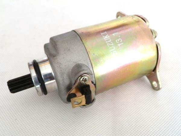

Исходно этот стартер для 50-кубовых стартеров Minarelli AM6. На более кубатурных парамоторах, чтоб он вообще работал ставят венцы повышенных диаметров, декомпрессоры и прочая. Некоторые ставят стартера от TB50, меняя на бендикс с другим направлением вращения. Некоторые ставят мотор от цепных скутеров и т.д. и т.п. В общем вечная проблема.

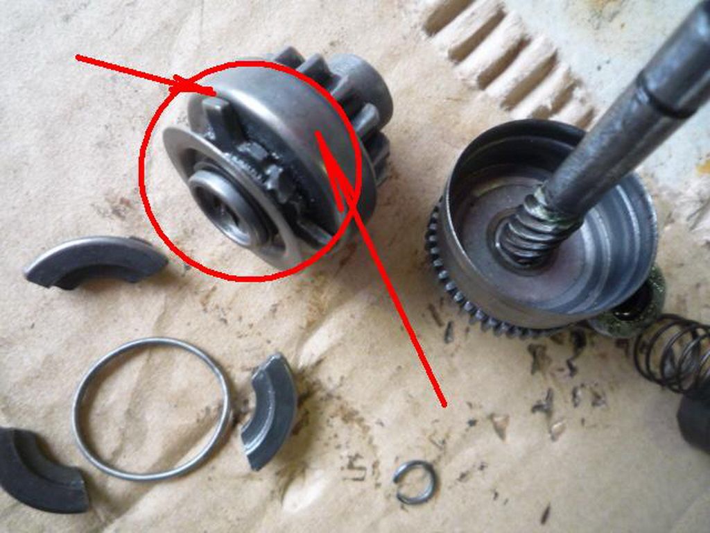

Вымыл от смазки потроха вот этого узла. И, о чудо!!! Стартер стал без пропусков заводить двигатель.
В красном кружочке это обгонная муфта, она не разборная т.к. завальцована.

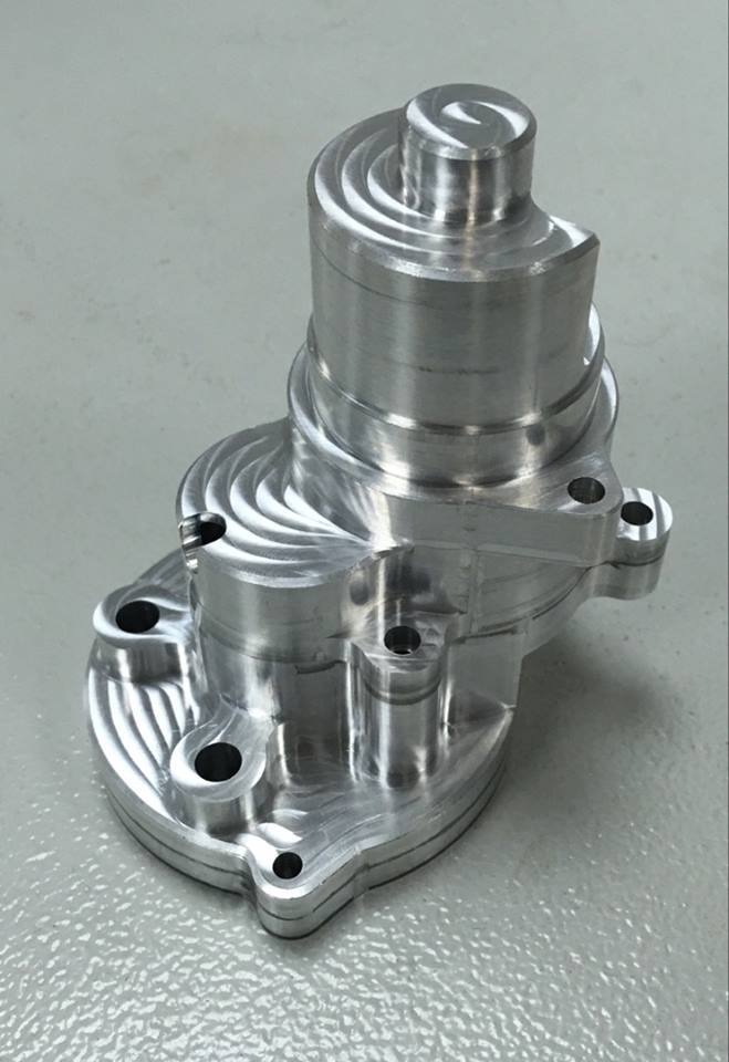

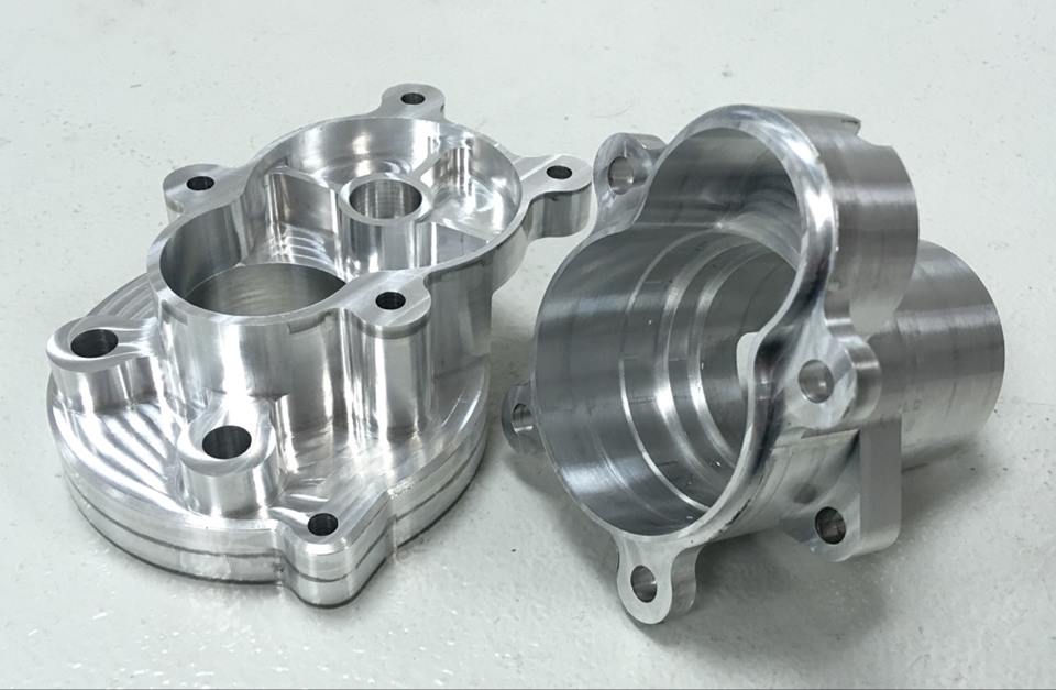

Сам по себе стартер на 50 кубовые неплох, но его ставят на большие моторы... тут много лет трут https://paraplan.ru/forum/23
Мы для своих моторов решаем проблему радикально, делаем корпус бендикса под 125 кубовый стартер.

Симонини стартеров не делает. Это стартер серии AM6. Его делать может кто угодно - итальянский FIEM, японская Митсуба, TNT... десяток производителей. Средняя цена 4 т.р. Китай от 1 т.р.
Вот её я и развальцовывал, вымывал её потроха от смазки на сухо (по совету старого автомобилиста). Собирал всё на место и завальцовывал. Собирал стартер. Смазывал шестерню и винтовой вал. Избегая принципа "кашу маслом не испортишь). Что очень откровенно просматривается на Ваших первых фото.
Ставил стартер на место и заводил машину. Дел на один вечер.
В Вашем случае хуже уже не будет. А, пробовать или нет, конечно, Вам решать. Со временем нашёл другой стартер. Обильно не смазывал. Он и проработал более 25 лет. И до сих пор, иногда, заводит двигатель.
Смазку из обгонной муфты можно вымыть и не разбирая муфту, но состояние её потрохов проконтролированно не будет.
