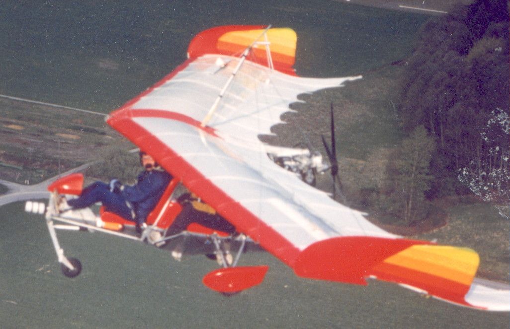

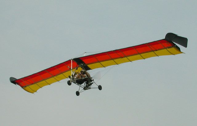

-ответ на вопрос: на чём держится КАСПЭРВИНГ при потере скорости
/не сваливается/!.

Что-то  я не понял как этот Kasperwing по тангажу управляется, балансирно что ли?

Что-тоя не понял как этот Kasperwing по тангажу управляется, балансирно что ли
Обычно Да...кстати подобную конструкцию из Прибалтики разложили при облете на СЛА-87 в общем и поэтой причине тоже ....прогрессирующая продольная неустойчивость и чрезмерная управляемость в этом канале... по моему из-за неправильного вектора тяги СУ...надо было создать бОльший угол продольного V между установочным углом крыла в корне и вектором тяги (осью винта)...
henryk
Krakow
Обычно Да...
-смотрите фильмы на www.kasperwing.com
-пилот подвешен в упряжке и может перемещаться вдоль кабины.
если перейдёт совсем назад то может вертикально снижаться \с полной управляемостью и небольшой скоростью\ или же если он на поплавках=оторваться в течение пару секунд,используя большую несущую силу при вихревом обтекании.
-для тех кто в море=есть возможность укправления по тонгажу аэродинамически,с помощю обоих рулей.но теряем на качестве.
-думаю,что это не был КАСПЭРВИНГ а подобное крыло=МАНТА ФЛИДЖ
=совсем другая опера.
PS. L/D=15 /s kabinoj/.

Если балансирно, то как же двухместники интересно? И на одном из видео пилот в обычном кресле сидит, а не в подвеске.
А то  видео со слета видел, пилот тогда побился сильно, судя по видео нога сломана была.
....есть возможность укправления по тонгажу аэродинамически,с помощю обоих рулей.но теряем на качестве... - объясните пожалуйста поподробней, как это происходит.
henryk
Krakow
А товидео со слета видел, пилот тогда побился сильно, судя по видео нога сломана была
-поскольку мне известно=КАСПЕРВИНГи имели немного прщисшествий.
они чувствительны к боковому ветру у земли=узкое шассию.
-было и такое=пару экземпляров имело только аэродинамическое управление=добавлены прерыватели на верху крыла и система прогибания части профилей.
но они себя не оправдали=нужны помощнее моторы.
Если балансирно, то как же двухместники интересно?\\\ как это происходит.
 На снимке всё прекрасно видно......концы удлинённых лат на концах крыльев с помощью тросов отгибаются вверх-вниз ! :)
В зависимости от ситуации! ;) ;D
henryk
Krakow
с помощью тросов
-троса на снимке это силовые растяжки каркаса\4 пары\.
-боковые трубы тонюсенькие\38*1\мм
-тонкие тросики управления на снимках не видны,там очень хитрая система проводки.
-кстати,имеющийся у нас тряпичный КАСПЕРВИНГ делает развороты с радиусом близким половине длины крыла\"на месте"\.
