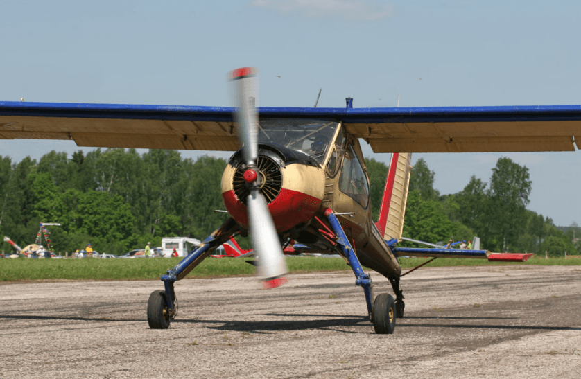

Фотография самолёта · PZL · ! PZL-104 - Wilga ! · RA-2083K · частное ВС ✈ russianplanes.net ✈ наша авиация
Фотография самолёта. Разработчик: PZL, модификация: ! PZL-104 - Wilga !, бортовой номер: RA-2083K, оператор: частное ВС, место съёмки: Кольчугино, фотограф: Савельев Валерий (c)
russianplanes.net
Регистрация ФЛА нанесена была видимо

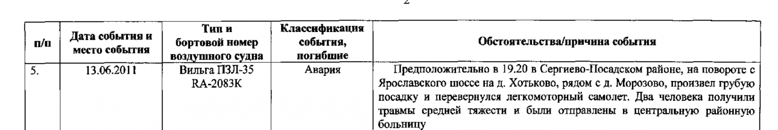

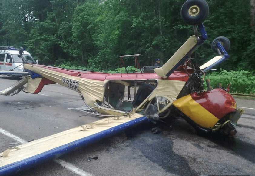

В Подмосковье на шоссе приземлился самолет
В Подмосковье пилот самолета использовал автомобильную дорогу как взлетно-посадочную полосу, сообщает главное управление МЧС по Московской области.
Необычный инцидент произошел в Сергиево-Посадском районе. Пилот небольшого учебно-тренировочного самолета Wilga (польского производства) вынужденно сел на автомобильную дорогу, которая ведет от Ярославского шоссе к городу Хотьково.
После этого самолет выехал на обочину и перевернулся на крышу. Из него полилось топливо, но возгорания к счастью не произошло.
В результате инцидента пострадали два человека. Оба госпитализированы в Центральную районную больницу Сергиева-Посада.
http://iaposad.info/
Информационное агентство Сергиева Посада 13 июня в 23 часа в Сергиево Посадском районе произошло крушение двухместного самолета Вильга. На борту самолета находилось два человека, пилот-стажер и женщина пассажир, к счастью они остались живы и были доставлены ЦРБ города Сергиев Посад. Самолет упал на автомобильную дорогу, которая ведет от Ярославского шоссе в город Хотьково, близ деревни Морозово.

Самолет потерпел аварию в 11 вечера. На сайте Аэроклуба "Пересвет-Аэро", который базируется в Сергиево-Посадском районе, уже на следующий день после аварии висело оповещение: "Самолет не наш, у нас все живы и здоровы. Журналистам и доброжелателям желаем поменьше брехать". Хотя пилот потерпевшего крушение воздушного судна планировал зайти на вынужденную посадку именно в Вихреве, где базируется аэроклуб. По крайней мере, это было его последнее сообщение диспетчеру, после чего пилот исчез из эфира. Не дотянул… Но вот откуда он летел — все еще остается загадкой, даже для правоохранительных органов. Причиной аварии, скорее всего, стало то, что самолет зацепился за провода и, возможно, плохая видимость.
