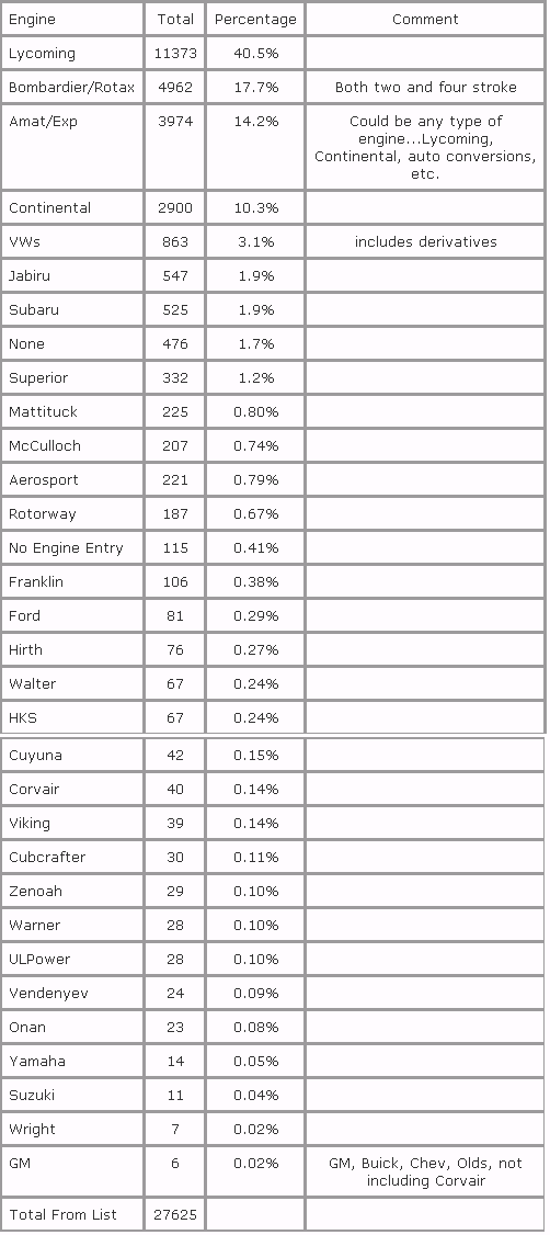

в комментариях Рон написал : около 4000 самоделок (15% от общ кол-ва) -. На 1000 аппаратов данных по мотору нет. Дальше какая-то арифметика непонятная с выводом, что 65% моторов у эти 4000 - сертифицированные. 10% - автоконверсии, 18% - Ротакс

посчитал, что картинкой быстрей таблицу перекинуть

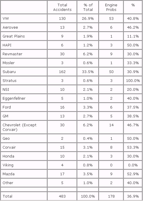

откорректированная таблица из комментариев, Рон отделил ДженералМоторс, клоны ФВ и Субару

Что то не информативно. Надо считать в катастрофах например на сто тысяч часов налета.  Причем вначале отбросить те катастрофы что были не по вине двигателя.
это похоже на таблицу популярности моторов многие до сих пор летают на 40 летних фольксвагенах  ктото их заменил уже на субару остальные еще в поиске к стати фордовские моторы до сих пор есть от форда А на самолетах им более 70ти лет
