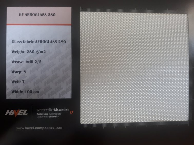

Всем доброго дня.
Ищу Любую внятную информацию о данной Тряпке:
Продавцы не смогли ответить ни на один вопрос о прочности и подобных ТТХ данной стеклоткани.
Интересует сравнение с нашей Т10.
Очень интересны отзывы тех кто пользовался-как режется,как пропитывается,не крошится ли ну и прочностные характеристики(на ощупь) готового ламината.
Только вот судя по цене это не совсем а точнее совсем НЕ немецкая стеклоткань...
cудя по цене это не совсем а точнее совсем НЕ немецкая стеклоткань...
там же написано китай... брал такую на озоне 5000 за рулон (хорошая)...
та же ткань придёт если заказать т10 - ну нету уже "нашей"...
если искать через честный впн в германии и дочитать до конца!, увидим тоже самое (китай)
На озоне знатное кидалово.Надо брать в спец.магазинах

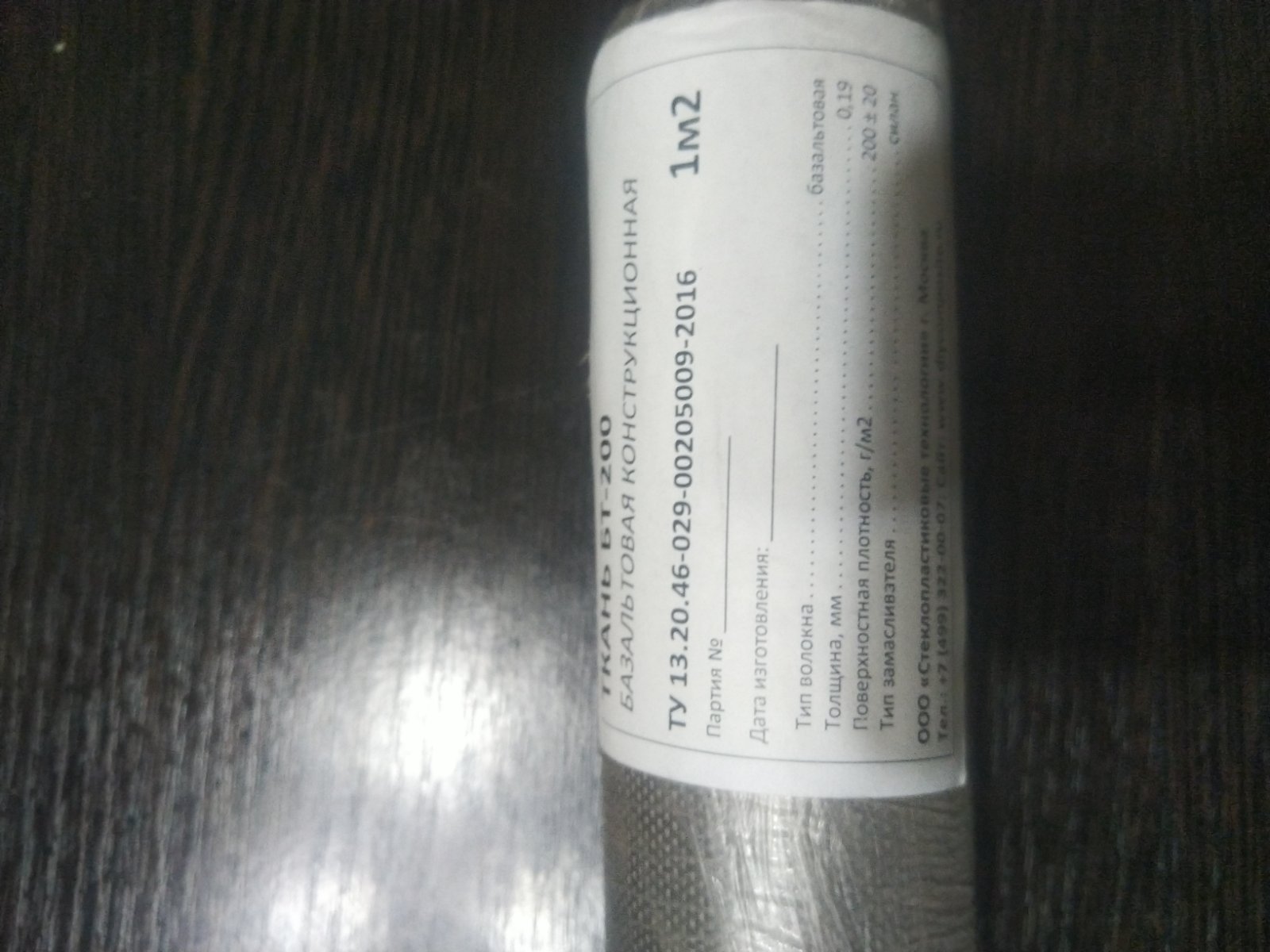

Сейчас бы я купил базальтовую ткань, у стеклотканей все-таки жесткости не хватает, а высокомодульную сейчас трудно достать.
Экспериментально доказано, что базальтовая ткань на 25% прочнее схожего по плотности стекловолокна, а модуль упругости выше на 15%.

Да у стекла модуль маленький, в чем его и преимущество иногда, например лопасти вертолетов из стекла делают. торсионы всякие рессоры.
Откуда у вас информация о базальте и насколько достоверна она?
Да все от туда же, из сети. На сколько достоверна не известно. Надо купить и самому испытать.
Отчёт о механических испытаниях базальтового и стекловолокна. Примечательно то, что базальтовое волокно российского производства. Перевод можно сделать сразу в яндексе. Смысл понять можно. Хим. состав базальтового волокна дан, как отправную точку можно использовать.
Спасибо! Правда, перевести документ на Русский не удалось. Но по графикам видно, что где-то так и есть, базальт лучше.
Ну или по крайней мере достойный заменитель стеклоткани ВМП, которая намного дороже.
