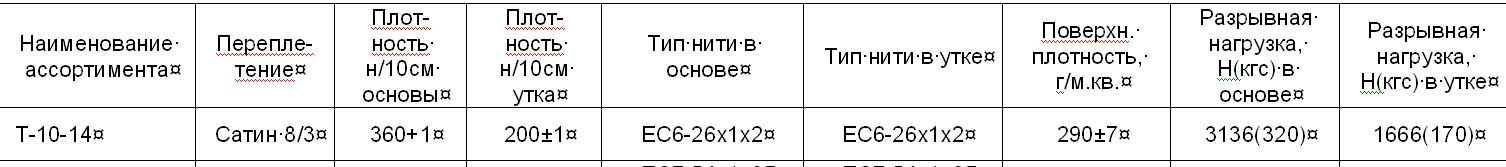

Т10-14 - это из ВМП стекла( корое S-тип) ??
10 метров интересует
Sosedko
Композитор - Квиковод
Да нет, там по ходу Е стекло, EC6-26x1x2 - тип нити в ткане.
Т10(ВМП) держит на разрыв 385 по основе, а эта 320. Характеристики приведены на нашем сайте, но привожу и здесь...Для тех кто не знает, разрывная нагрузка приводится для образцов с шириной 2,5 и длиной 20 см

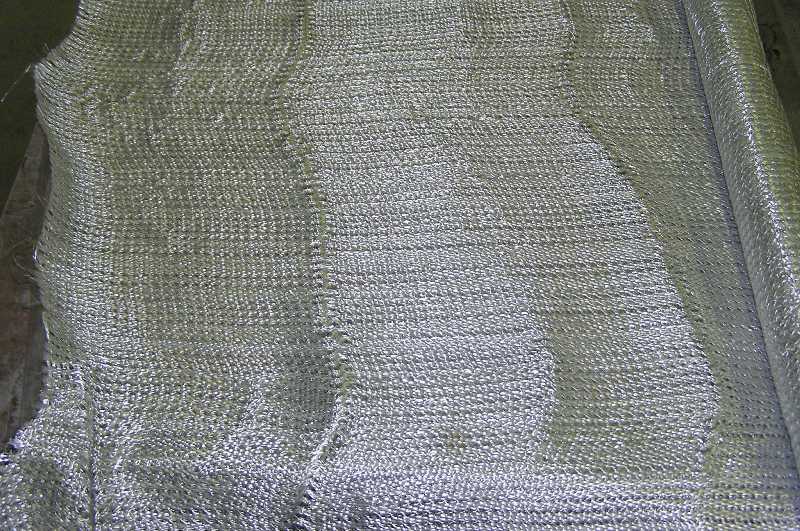

Пришли образцы ткани. Производственное название  РС-560. Апрет - Силан. Плотность 560 гр/м2, ширина рулона 92 см. Е-стекло.
Куски 5-25 метров.
Как обычно, подробности на нашем сайте.
Идеальный материал для матриц. Однонаправленный не крученый ровинг в основе, уток - вязально прошивной. Прекрасно укладывается на любой поверхности. Помимо технологичности - цена, несколько ниже аналогичной Тр по плотности.
Sosedko
Да, я ждал образцов, получил вначале разочаровался, а потом понял где ее можно с успехом применять, в матрицах!
Ее прочность всего 430 кг, что очень плохо при ее поверхностной плотности в 560 гр/м2, ткань от  Стеклонита гораздо лучше, но и дороже. А еще лучше просто ровинг.
