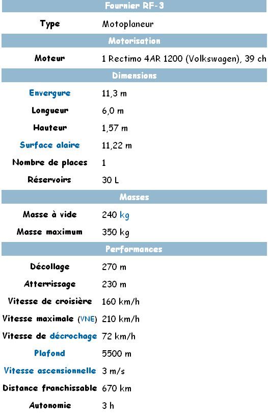

Речь шла о RF-2 (RF-3, отличается от RF-2 весом пустого на 15 кГ), но не о RF-9 или RF-10 (эти двухместные по уровню несравненны с первыми).
Учитывая сумму, которая может быть указана в чеке на RF-9 , более подходящим по средствам может быть только мотопланер для самостоятельной постройки: MB2-02 (о нем есть много информации на форуме http://raf-avia.ru/index.php и пообщайтесь с А.Б. у него есть для распечатки)

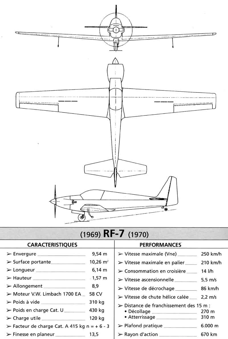

Совсем не похож на планер..., скорее одноместник для туризма
Однако...А вы достоинства аппарата по фоткам определяете....я специально тех.характеристики приобщаю....может мнение и оценка и изменится , и в догонку вопрос.....а какой буржуйский сайт документы на RF - ы продает..? :craZy
Всего лишь не знал данных самолета, а на фотографии размах не определишь, да и ладно, в конце концов я твержу о RF-2, а мне все подряд о RF-7 и выше.
Производство было в Британии в компании Sport Air, наверное сейчас прекращено... не нашел. Есть клуб Club Fourinier International UK и сайт со всеми публикациями. Больше ничего не добавлю к этому.

Давно  присматривался  к  этой  машине.  Очень  необыкновенный  самолет.  С  одной  стороны  мотопланер,  а  с  другой  акробатический  самолет.  Машина  впечатляет  своими  пилотажными  свойствами  и  если  у  будущего  строителя  имеется  приличное  поле  для  взлета , то  равных   ему по  наслаждению  полетом  пожалуй  будет  не  много.
