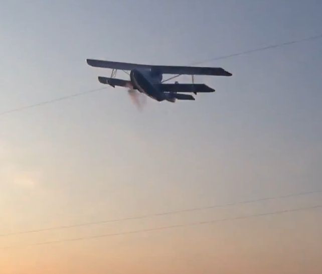

Задели контрольный,верхний провод килем. Повезло.

Во-вторых, линия далеко не высоковольтная. Высоковольтка разрубила бы самолёт пополам и сожгла его.
Если килем чиркнул, то не факт.
А провод похож над тот, что  в тех местах над рекой Малая Пудица проложен в деревню Слезино. Опоры малозаметны.
В сумерках я его даже на малой скорости не вижу, просто знаю, что он там висит. Летать в незнакомом месте на сверхмалой в сумерках - глупость.
Пчеловод
По виду опоры -ЛЭП-110кв  возможно 35кв ,четвёртый провод это грозозащитный трос,он без напряжения (незначительное наведённое возможно), роль  троса молниезащита нижних трёх фаз.По ролику трос не порван,если бы был обрыв,было много света в кадре от кз, и могли быть трудности у лодки.
-- э... как в анекдоте: все верно только не Баграмян, а Арутюнян; и не в лоторею, а в карты; и не "Волгу", а пять рублей;  и не выиграл, а проиграл.
1) в провод товарищи пришли правой нижней плоскостью (см картинку), поместиться между проводами так, чтобы верхний зацепить килем - это вряд ли.
2) вспоминаем сколько проводов должно быть у ЛЭП. Вспоминаем, что обязательной грозозащита становится начиная со 110КВ. Делаем вывод: ЛЭП <110КВ, порван фазный провод. При условии, что ЛЭП - действующая, а не заброшенная.
3) самое хилое, что может висеть над рекой - алюминиевый провод сечением 35мм[sup]2[/sup]. Это если длина пролета менее 140 метров.
Aleksandr Iv.
Алюминиевый провод сам не висит. В наборе обязательно присутствуют стальные усиливающие жилы. И сталь не плохая!
