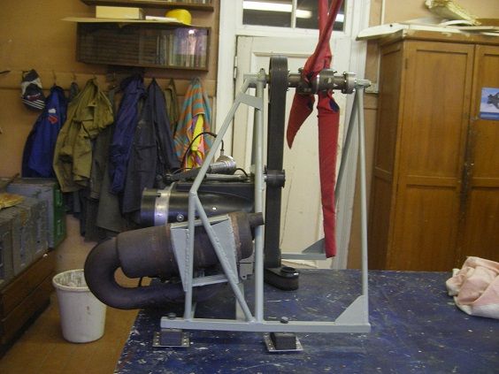

Разрешите уточнить:
Ременной редуктор как себя показал и хватит ли его на 250лс?

urii, задача стоит снизить шумность СВП. Пока хватит и этой. Ну а крылья потом  ;)

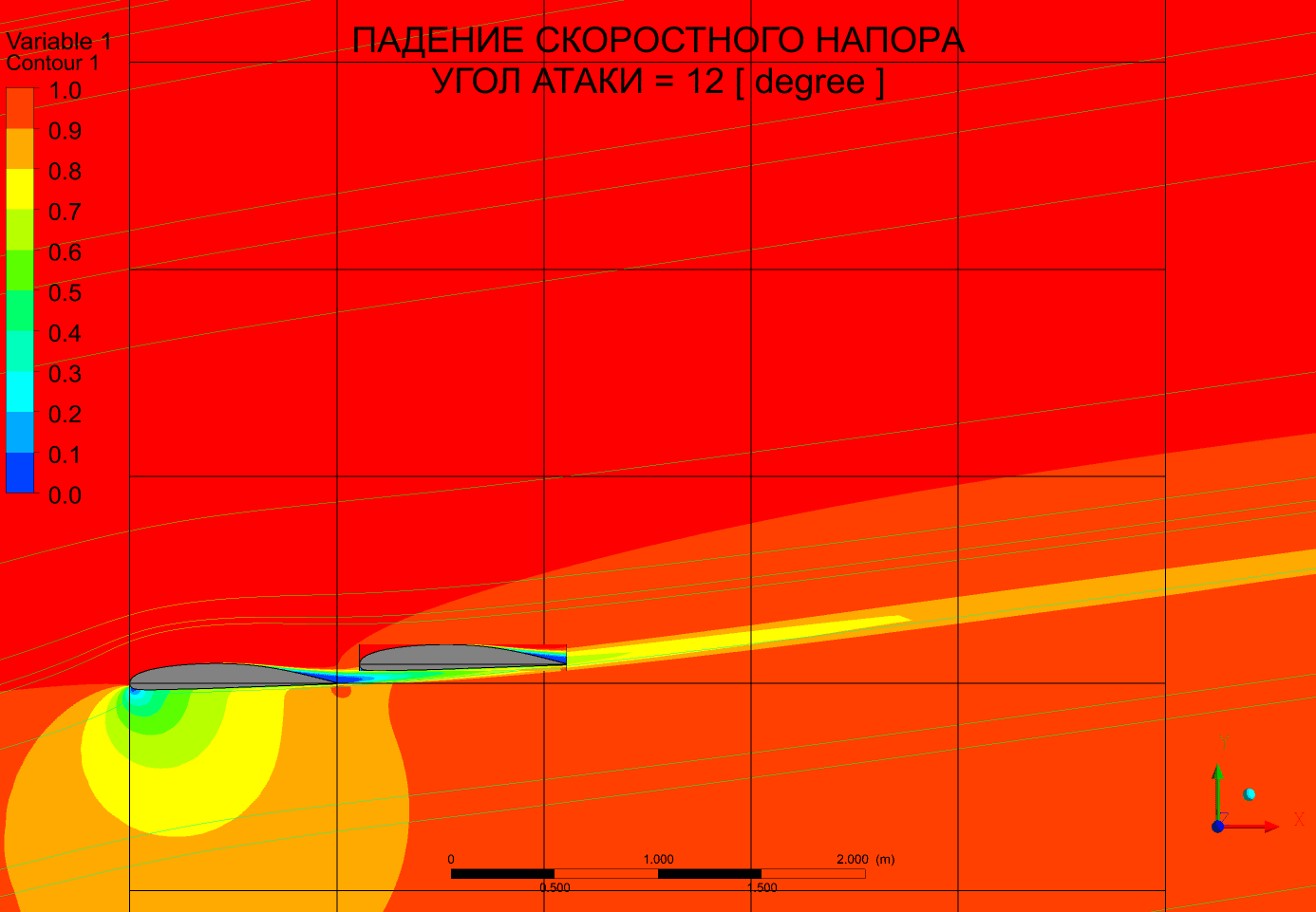

г-н Рябиков, здравствуйте!
Про mV2 понятно.
Поделитесь общими плодами исследований. Как считаете анализ результатов взаимного расположения профилей в комп прг продувки покажет результат?
Или трипланы не продуть, только "в очередь"?

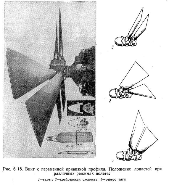

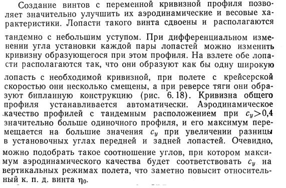

Какой то смысл имеет конструкция, показанная в работе: Ф.П. Курочкин, "Основы проектирования самолётов с вертикальным взлётом и посадкой", 1970.
Конструкция типа "строенный шестилопастной винт" больше проходит по линии гламура и ничего, кроме пожирателя мощности двигателя, из себя не представляет. В развитии авиации переход от многопланов к моноплану произошёл эволюционным путём.
Про Х-образный хвостовой винт, применённый на вертолёте Ми-28, изобретатели говорят что это очень хорошо, но глядя на офигительно сложную втулку этого винта, габариты и вес, мне кажется, что ребята погорячились.

Ух сколько информации! Спасибо всем.
Есть интересный момент. Думаю Фа-фа не расстроится (не отвечает пока) использования его исследований.
Примерно расположение (Н-ножницы) второй лопасти, а далее и третьей будет сзади чуть выше хорды ведущей лопасти. Это будет способствовать использованию разряжения от ведущей лопасти и зоны с повышенным давлением.
Самое интересное, что углы атаки лопасти винта при скоростях судно 0- 28 м/с будут значительными, а угол следа обтекания (угол потока с мин давлением под которое надо подставить вторую лопасть) тоже сильно меняется.
Видимо ведущую лопасть либо делать с ВИШ, либо настраивать под крейсерский режим.
Вторая и третья лопасти возможно надо увеличивать угол атаки на 7 град, т.е. на величину скоса потока.
