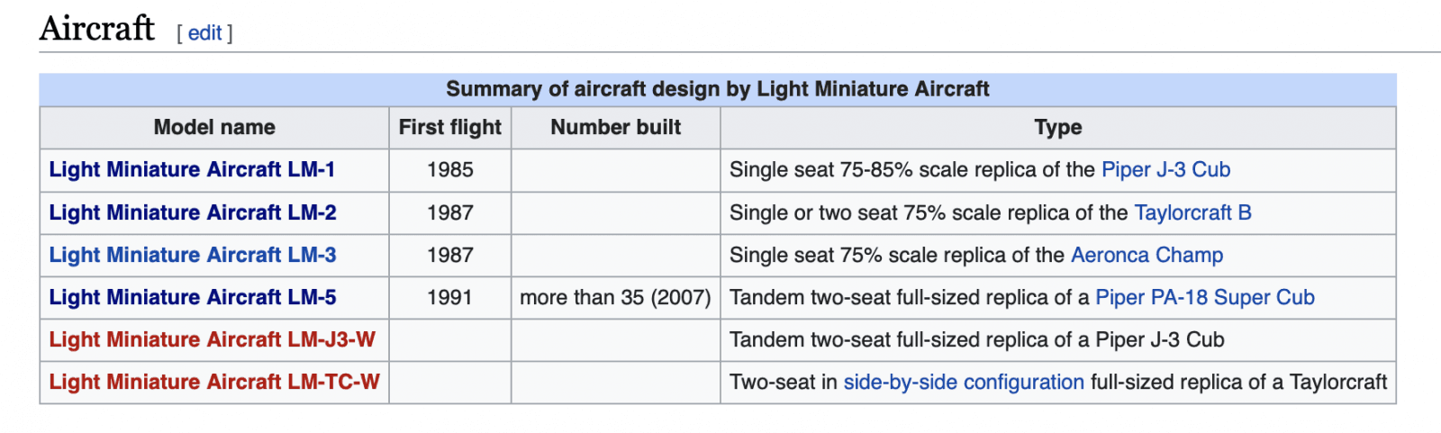

Ладно, нашел я тут кучку чертежей и талмуд по строительству этого "лося", покопал я тут историю, и понятно стало что за самолет и откуда ноги растут в моем названии про "Cub".
В общем - самолет имеет весьма романтическое название LM-TC-W и является разработкой американской компании Light Miniature Aircraft, которая выпускала самолеты с 1985 по 2010 годы.
Сам самолет является полноразмерной репликой самолета Taylorcraft, сейчас разбираюсь какой модели, но беглый поиск показывает, что это Taylorcraft B, поправьте, если кто-нибудь в курсе.
Так вот, про название темы. Эта фирма выпускала 5 моделей самолетов, среди которых были и реплики Cub (в том числе малоформатные, 75% от оригинала Оо), откуда, думается, и стало применяться это название в процессе постройки этого самолета.

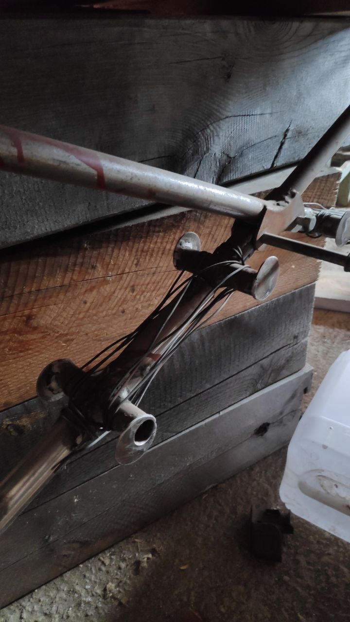

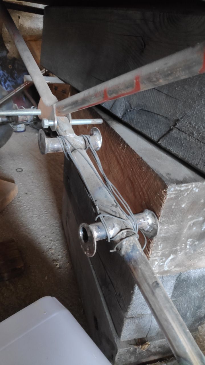

Ну и, собственно, имею вопрос к сообществу: шасси реализовано таким образом:
IMAGE 2021-05-29 10:04:41.jpg
IMAGE 2021-05-29 10:04:43.jpg
Если я правильно понимаю - нужно использовать резиновые кольца, шнур тут не намотать. Смотрел, как строят другие, но не нашел темы, где бы на этом моменте заостряли внимание. Посоветуйте как сделать или отправьте, где почитать пожалуйста
КБ Альбатрос
РП15,РП25,РП2OO
На РП200 было время,когда вместо резины наматывал капроновый шнур и летал,эластчности шнура вполне достаточно при аккуратных посадках.Суммарный ход стойки шасси от смятия колеса,до вытяжки шнура может доходить до 80мм,а это уже очень хорошо...Конечно на шнур сверху подматывалась возвратная резинка.
