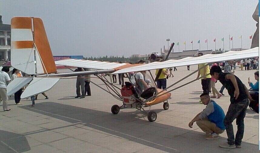

Рассматриваю кит комплекты из Китая, фото приложил. В настоящий момент запросил у производителя стоимость а так же всю информацию по кит-комплектам и т.д. В 2-х местном варианте вроде бы вес 150 кг, а одноместный наверно должен уложиться в 115 кг. Как информация появится напишу.

FlyCat, спасибо за ссылки, но как я понимаю так и нет человека владеющего КД или просто точными чертежами на ультралайт и построившего ультралайт по этим же чертежам.
Gleb Sonic, может быть я не правильно посмотрел, но это же планер без мотора?
По китаю, прислали чертежи, предлагают новые по 16000$, тех характеристики не уточнял, но вес больше 115 кг. Фото прикрепляю.
