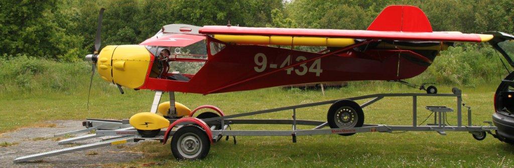

Подскажите, а почему не стали делать самолёт по образу Kitfox s7, с удлиненной балкой, увеличенной шириной кабины и бОльшим багажником? Почему решили делать по образу АВИДА?
Под рукой был живой авид все посидели поместились полетали и поехало. И он компактней Kitfoks s7 ( по габаритам почти Пайпер каб) , укладывается в дорожные габариты со сложенными крыльями , и удобен в хранении , сложил крылышки и хоть в ракушу у дома загоняй , а это серьёзный аргумент в наше время .
