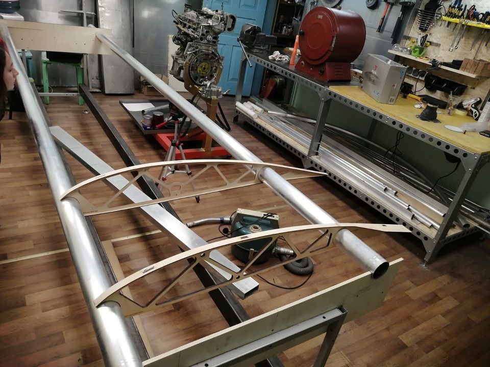

Вот может оставить деревянные нервюры, и не проектировать новые - из металла? Сразу скажу - профиль мой... Продутый в составе стабильника по балансировке в XFL5... Стабильный и не ламинарный и при Re1250000 - думаю 138 крейсера даст пр качестве 7 от силы...

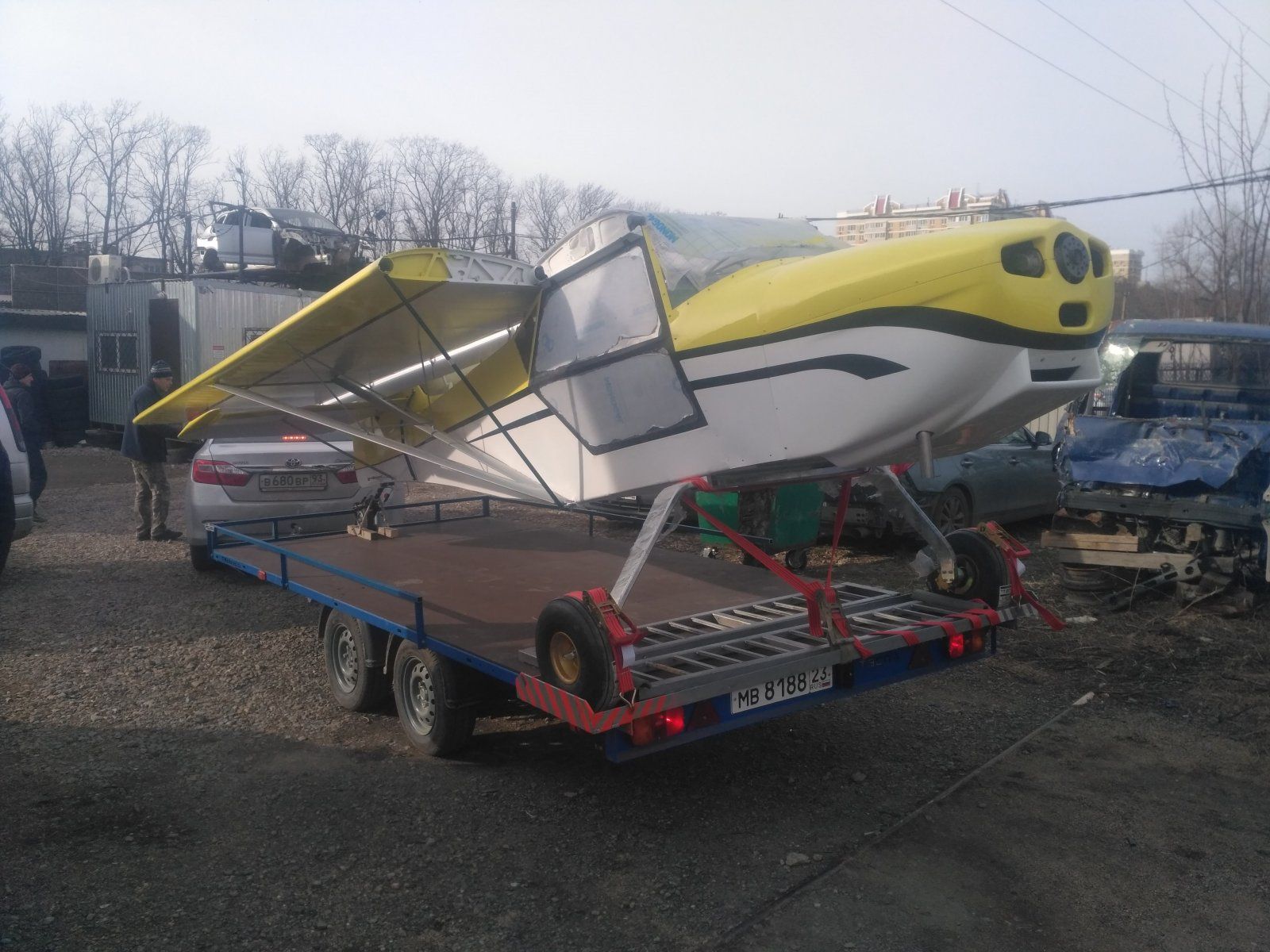

Идём дальше . Потихоньку начинаем выезжать на полосу , проверяем работу силовой установки и тормозной системы . Ещё хотим попробовать несколько винтов , разных производителей , определиться , какой лучше , тот и будем ставить .
Ребята спасибо за соучастие в нашем проекте и за поздравления . Извиняемся за долгое молчание , дела всё дела . Не успел вчера видюшку кинуть на ветку , занят был , спасибо Любитель . Да самолёт полетел и хорошо полетел , есть ещё некоторые косячки по настройке мотора , устраняем , а в целом всё получилось хорошо . Очень приятный и компактный самолёт и даже Игорь в нем уместился .
