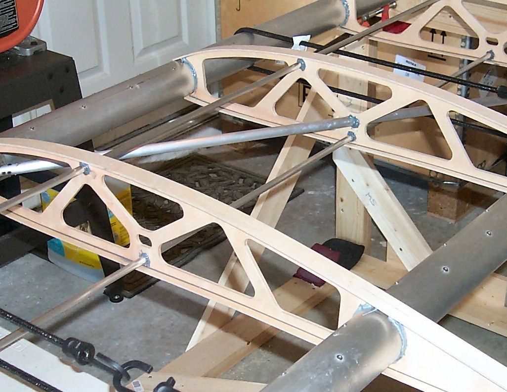

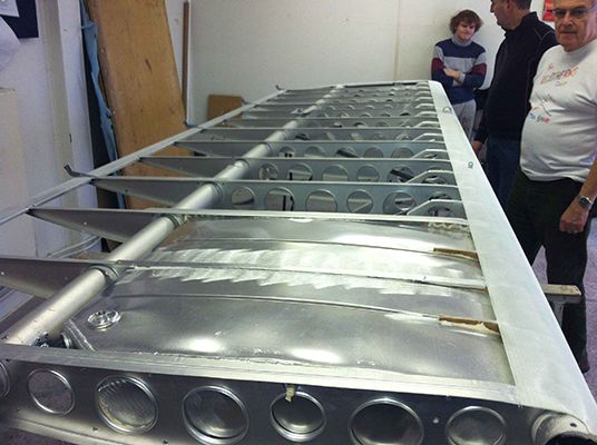

Ребята не переживайте , работа идёт , самолёты строятся , попутно отрабатываем технологии сборки крыльев в двух вариантах , с деревянными нервюрами и вариант с дюралевыми нервюрами , смотрим , что лучше и технологичней . На днях испытали три винта , которые мы заказывали , самарский , луганский , казанский . Все три винта приемлемы , но лучшим из них нам показался самарский винт - самая большая тяга на стопе и в полёте очень приятен на всех режимах .

Металл, только металл, я хоть и плотник в душе,но в реалиях считаю металл более технологичным материалом и более доступным.

Ну вообще-то в оригинале нервюры из 6мм фанеры с приклеенными с верху и снизу поясами из 3-х мм фанеры. Не знаю из каких соображений они делают только из фанеры . Поэтому и пробуем разные варианты .
Ну, вообще-то, полки у нервюр не из 3-х мм фанеры, а из 1,5 мм и они не только приклеены, а еще и скобками "пристреляны". ;)
А вот на ЕвроФоксе (европейская версия ктфокса) нервюры сделаны из металла.

Вот мы и пробуем обе технологии , что для нас удобней и проще .
Вообще-то, правила хорошего тона предусматривают удаление гвоздиков, скоб и пр. псле окончательного склеивания элементов.
