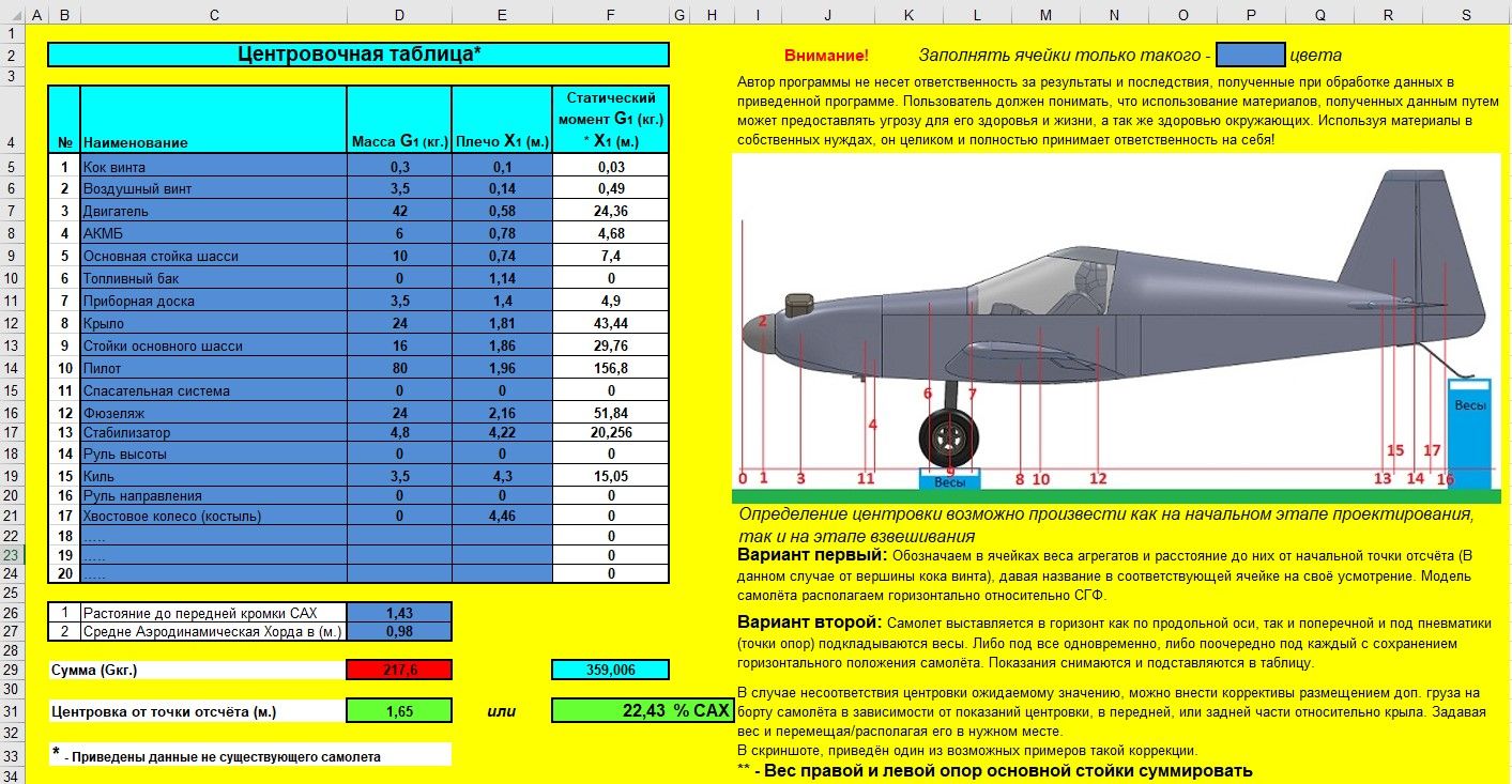

А проще не вывешивать, а взвешивать. Подложить под все точки опоры веса когда самолет выставлен строго в горизонте, заодно и понятнобудет правильно ли вынос стоек сделан и распределение нагрузки. Я для себя накидал простенькую программку в Экселе, очень удобно и быстро

Ой, вот уж лучше не надо ! В воздухе то , не дай Бог, вспотеть можно и не успеть ! Чем большим способом поверки вооружены при постройке тем лучше , это уж точно . Поскольку -Любитель- и затронул метод центровки на весах , неплохо было бы и раскрыть ее подробнее до мелочей , и самореализация и важный опыт для многих . Этот метод конечно уже описывался где то на форуме в одной из тем , да и подробное видео есть правда на английском , но все можно понять . Однако лучше семь раз отрезать здесь , согласитесь.....?

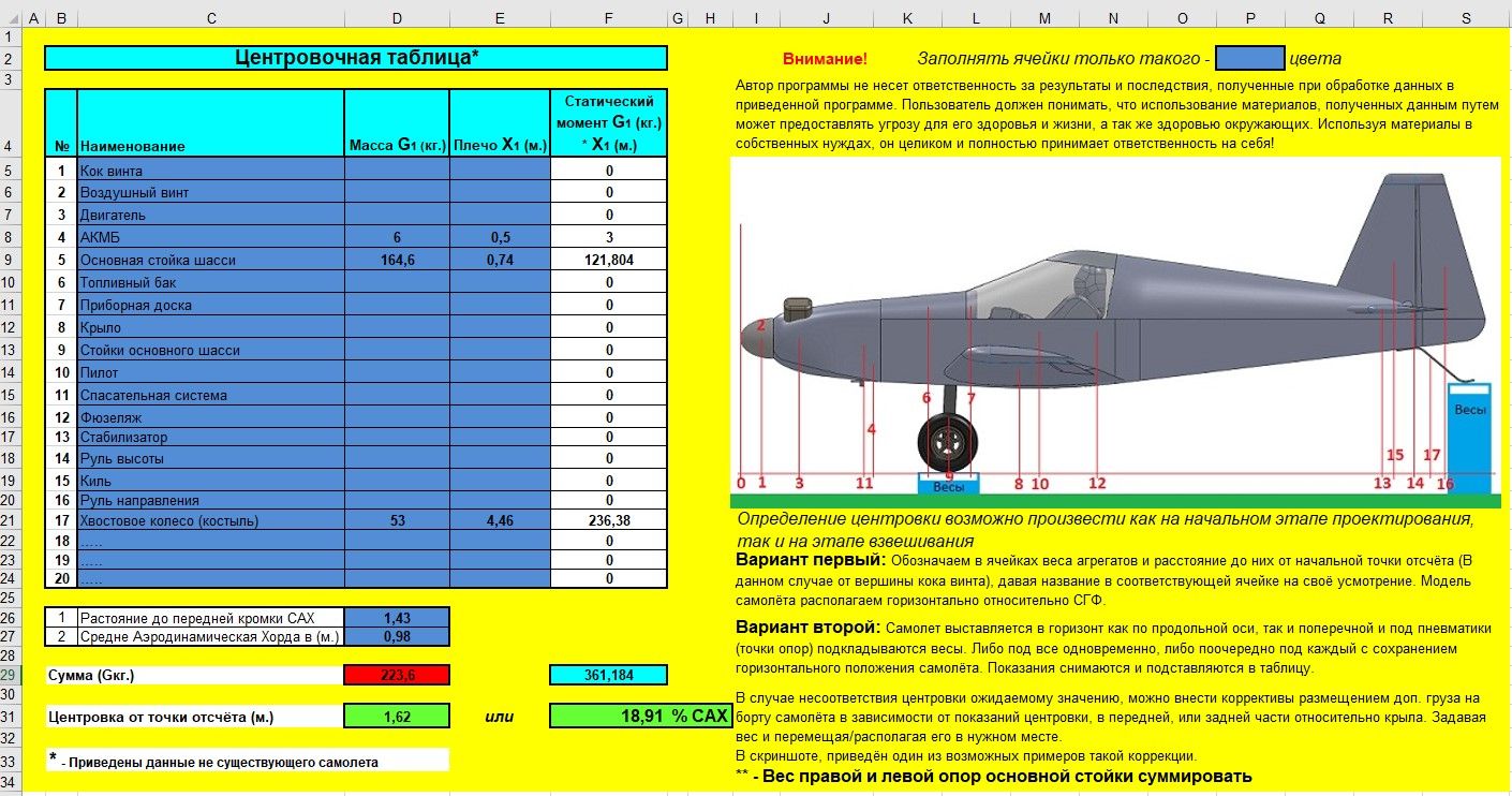

Программу делал для себя и на какой-то ветке её уже выкладывал, но взглянув снова, понял, что другим разобраться в ней будет не совсем просто. По этому пришлось чутка её доделать касаемо описания и добавить выражение центровки через проценты на САХ.
Как и писал выше, центровку можно подгонять как на этапе проектирования, так и уже при взвешивании готового. Если вдруг не попали, то можно перемещением какого либо груза подогнать её до нужного значения. На примере для изменения центровки условно готового борта использовал аккумулятор. Выбирая место его расположения, сразу можно забить какого веса он должен быть, что бы догнать вилку до нужного диапазона. Заправляя и сливая горючку, меняя загрузку мы так же увидим как плавает центровка.
В случае с проектирование, там это тоже можно отследить. С полным и пустым баком, с легким и тяжелым пилотом и т.д.
